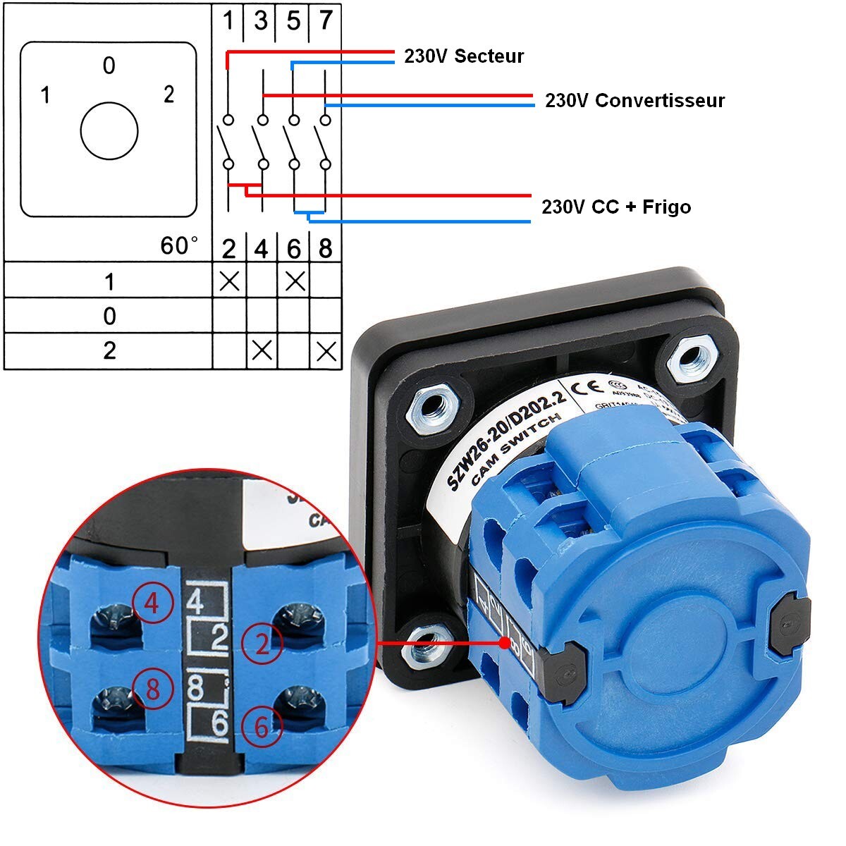

voici un plan ,mais attends que Michel (Malcombass) jette un œil et dise si ce raisonnement est bon. :ptdr: ....du fait de son métier. ;)

Ok mais je vais avoir besoin de plus d'explications. J'ai retranscris ce que je crois comprendre
https://www.cjoint.com/c/OCnpmR1wcxz
Ai je bien compris? Si c'est le cas le produit vendu par H2R est bon?????

Dans l'ordre:
Ne jamais brancher un convertisseur en // du réseau (EDF) !!! = BOOM!
Ne pas brancher le chargeur secteur en sortie du convertisseur!!! = Batterie qui alimente le convertisseur qui alimente le chargeur qui recharge la batterie :zinzin:
3 façons de faire:
Convertisseur automatique.
Inverseur automatique.
Inverseur manuel. (Je préfère parce-que je préfère :mrgreen: )
Désolé le schéma est dans ma tête mais je vais essayer d'expliquer...

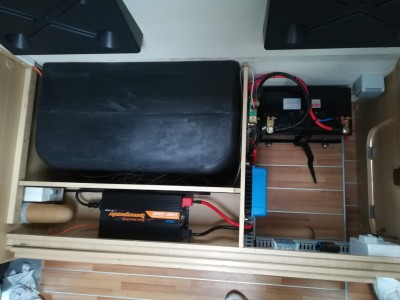

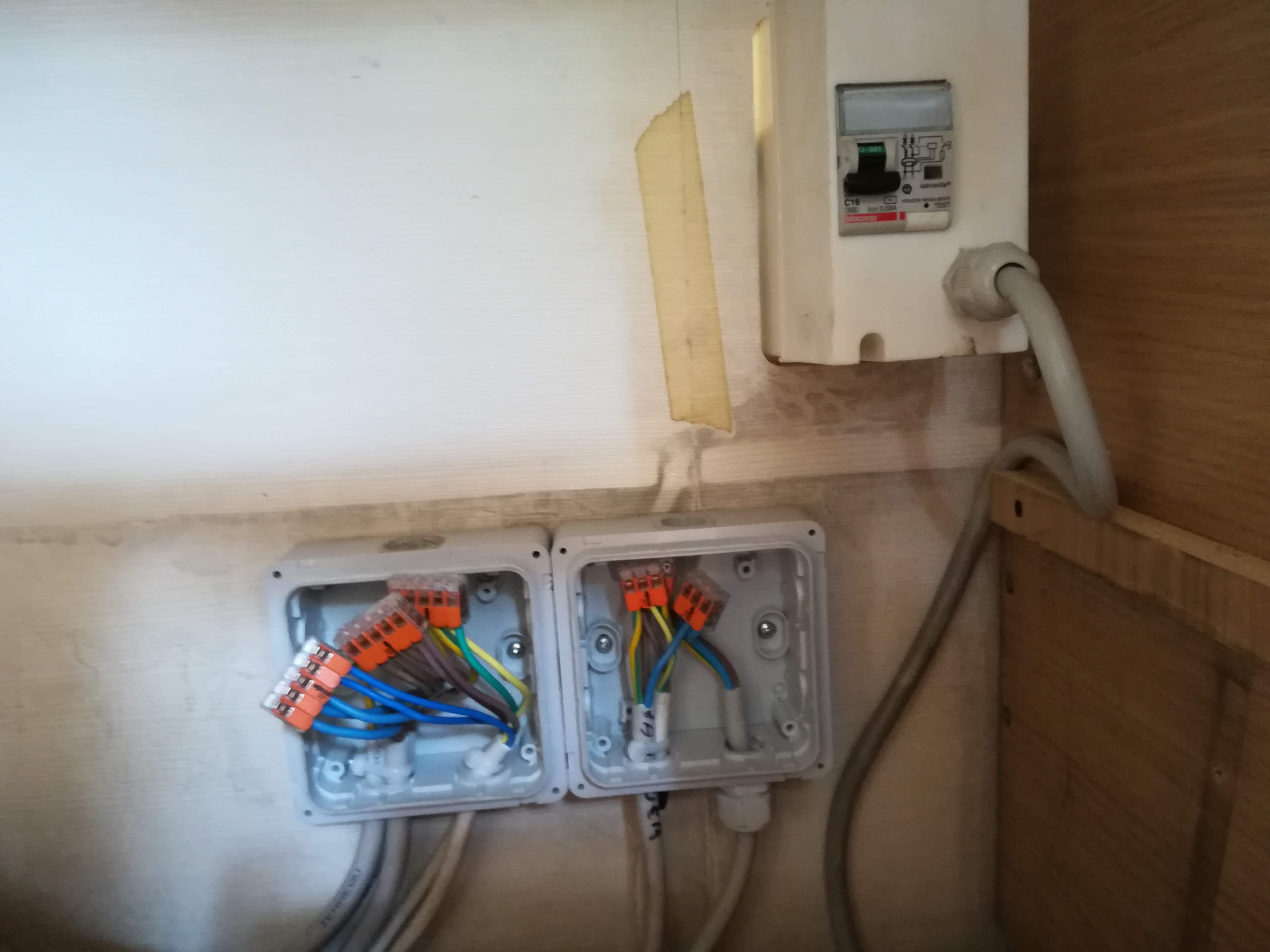

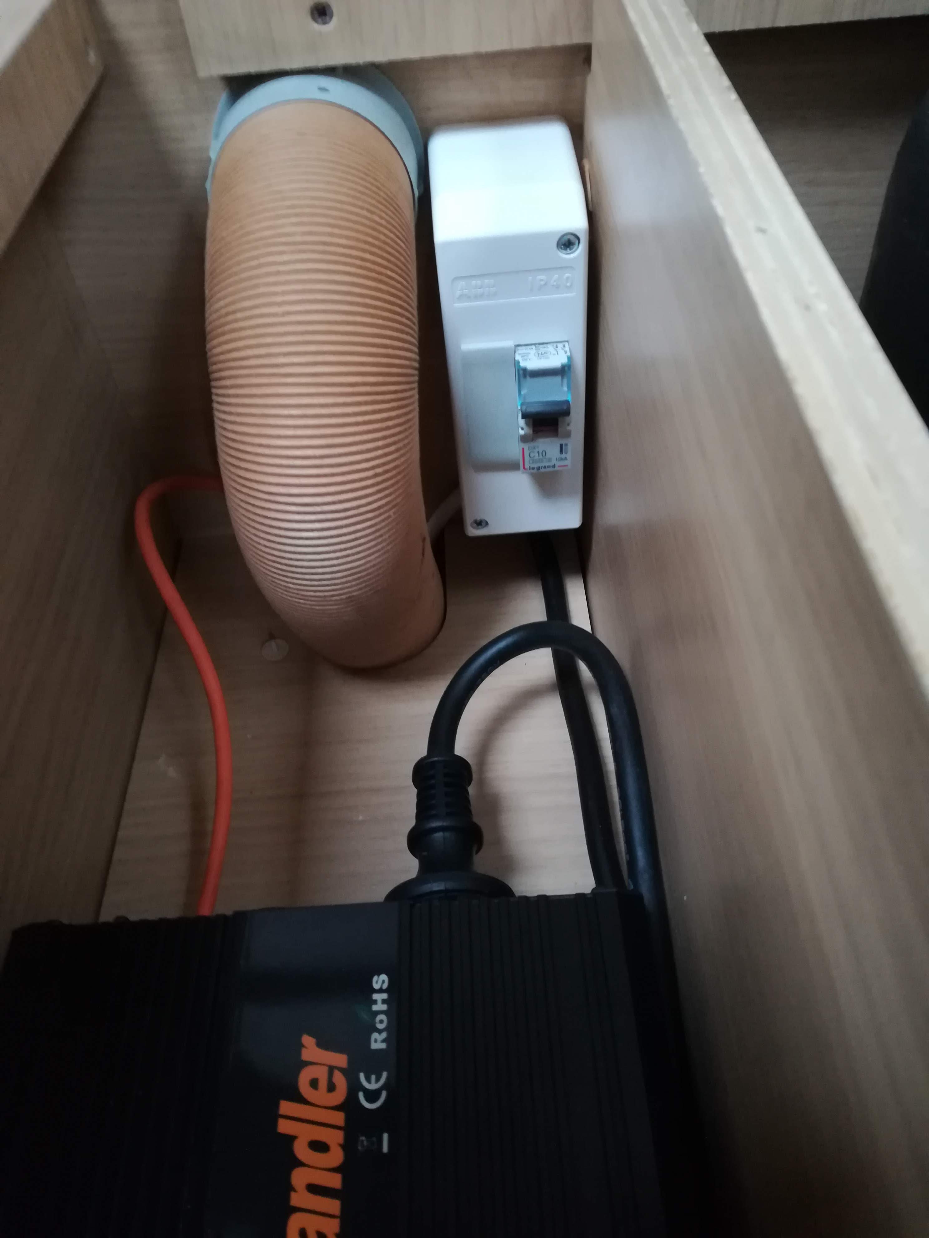

De l'arrivée P17 juste après le disjoncteur différentiel j'ai débranché et repéré tous les départs.
Dans la boite de droite c'est l'arrivée secteur + le chargeur + l’inverseur.
Dans la boite de gauche c'est, retour de l’inverseur + prises + frigo (en fait tout sauf le chargeur)
L’inverseur:
Directement en sortie du convertisseur j'ai ajouté un disjoncteur 10A.
Système simple et pratique, en cas de surproduction solaire je fait fonctionner le frigo trimixte sur le 230V convertisseur (économie de gaz)
ATTENTION!!!! Le convertisseur n'étant pas reliè à la terre = pas de protection différentiel !!!
Je n'utilise que des appareils de classe 2 (sans terre) sauf le percolateur qui n'a aucune pièces métalliques apparente!

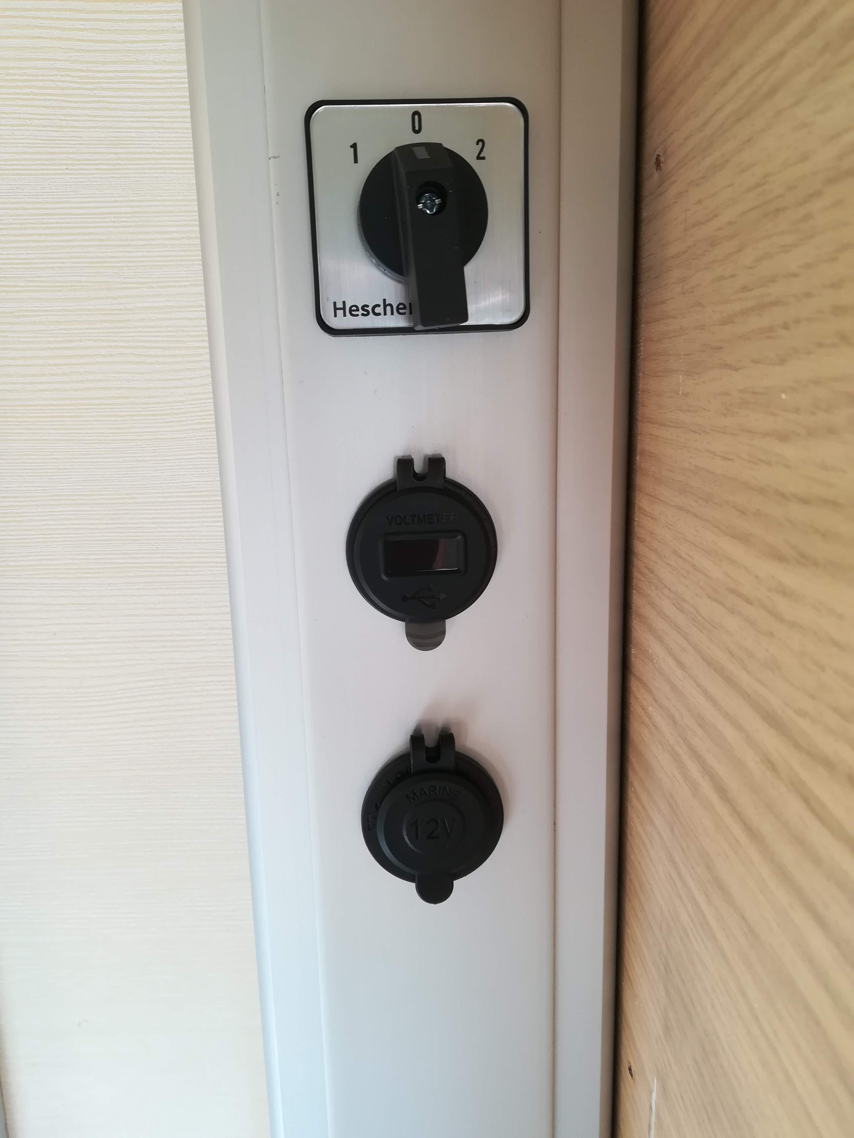

Avec mon système,
position 1 c'est le secteur qui alimente tout.
Position 0 = rien!
Position 2 c'est le convertisseur qui alimente tout sauf le chargeur.
Pour basculer d'une source à l'autre (secteur ou convertisseur) il faut passer par le 0, donc impossible de mélanger les sources!

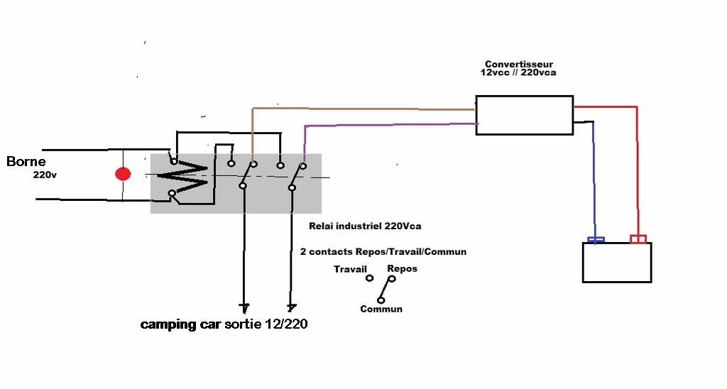

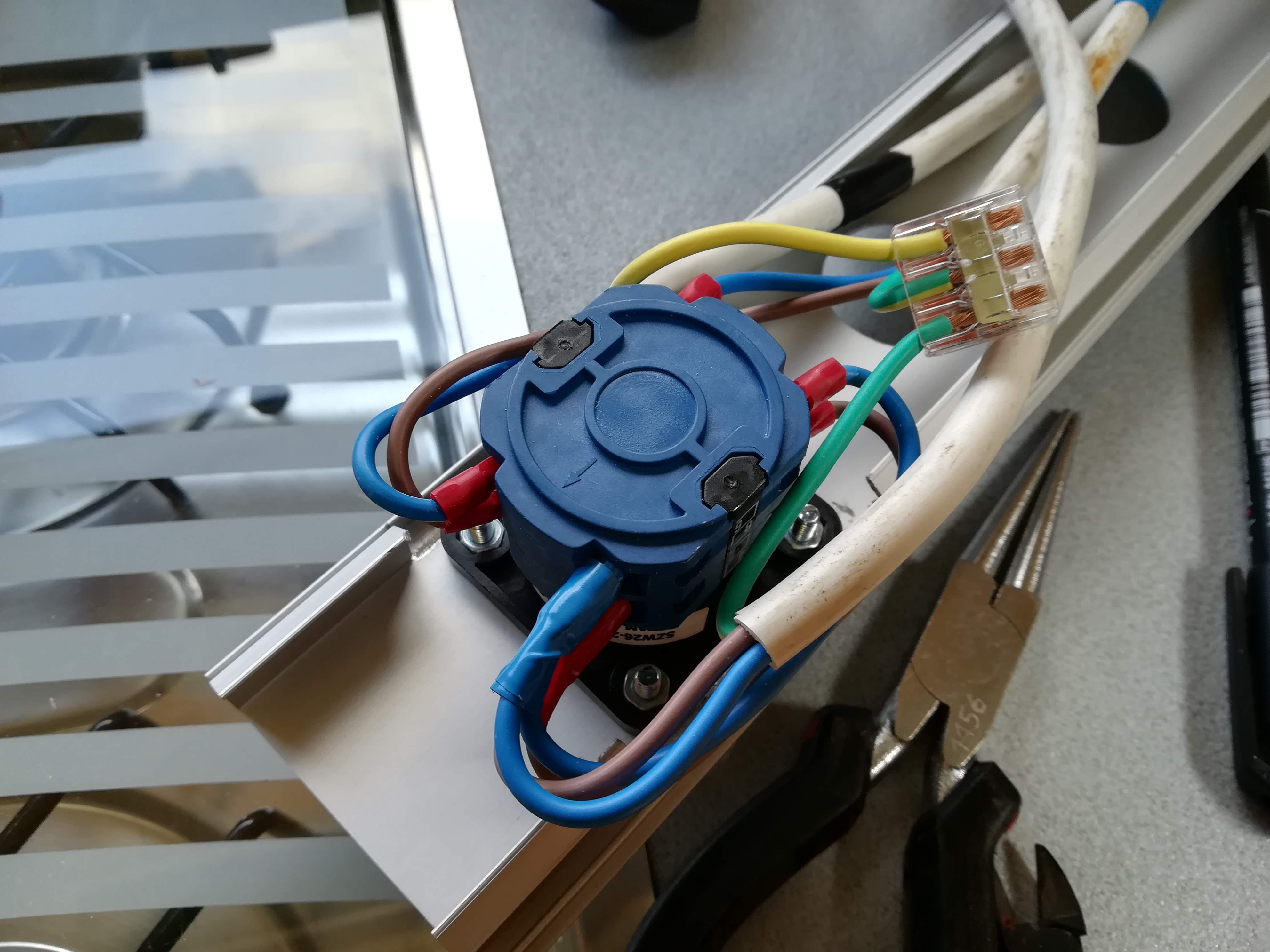

Voici le montage que j'avais fait sur mon Adria : Coût de l'opération : une vingtaine d'€ chez le grossiste local (YESS) et le relais se loge dans le boîtier disjoncteur général qui a un rail DIN.
Quand il y a présence de 230 V sur la prise extérieure, le relais "colle" et dirige le 230 Vers les prises. (contact Travail)
Si pas de 230 V présent le relais ne "colle" pas et les prises sont reliées au convertisseur ( contact repos)
Ainsi on empêche tout risque de mettre le convertisseur sur le réseau EDF
Les fichiers ci-dessous sont le schéma théorique et le schéma photo du montage du relais
