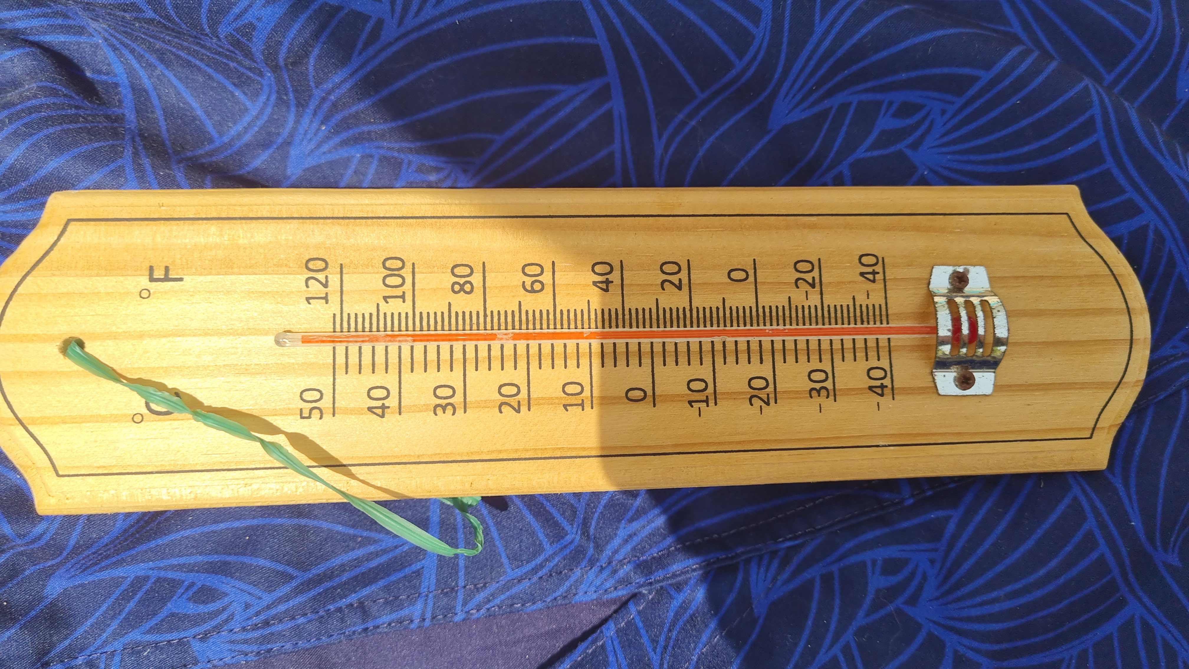

Re: remplacement du mitigeur de la cuisine
Message non lu par EXOCET »
Bonne soirée , bonne route . cet après midi sur la terrasse .
