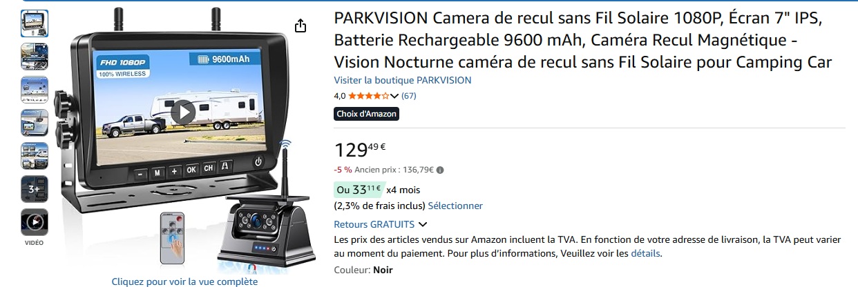

dhg
alors si tu veux une camera wifi trés trés trés fiable , je te conseille ceci que j'ai pour mettre sur ma remorque porte voiture.
avantage elle reste en charge.........euh .......depuis que je l'ai je n'ai fait qu'une seule recharge.....le soleil et la luminosité se charge du reste.
elle est continuellement dehors sur la remorque.
aimant très puissant ( pour un camping car en alu , tu poses une petite plaque métallique en fixe, cela te permet éventuellement de la mettre sur ton c.car si besoin, chose que j'ai fait).
durée de fonctionnement ? j'ai roulé une fois plus de 7 heures , elle était toujours rechargé.
avantage aussi , quand tu éteins l'écran la camera s'éteins automatiquement .
quand tu rallumes l'écran , la camera s'allume.
coté ecran: tu peux mettre 2 cameras (elle se vend séparément)
soit regarder camera par camera.
soit diviser l'ecran recepteur
soit "balancer" sur l'une ou l'autre automatiquement.
coté vision : grand angle et reception ecran sans faille et trés nette.
produit à conseiller.
