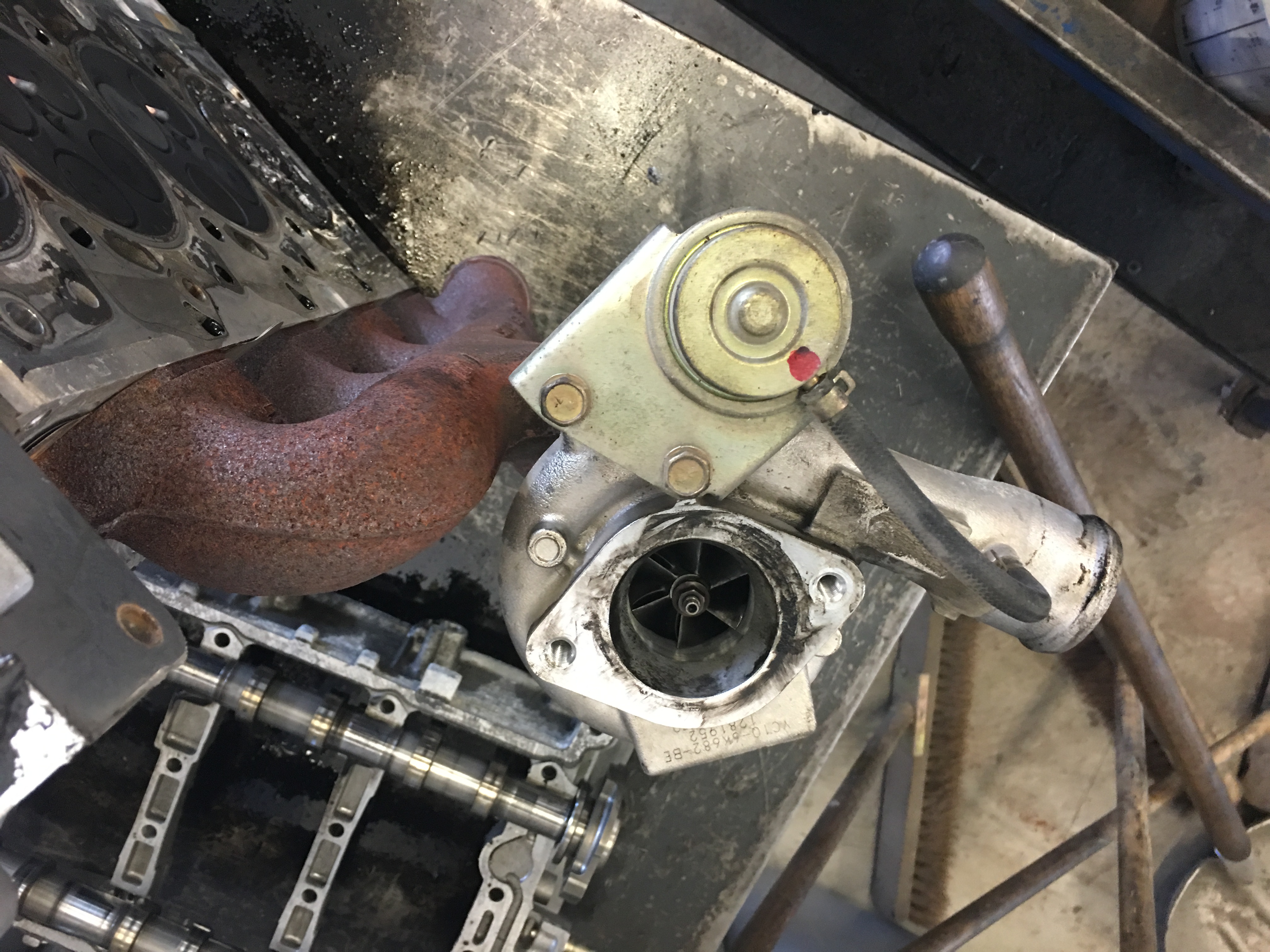

Le turbo a aspiré une partie des débris des soupapes la turbine ne tourne plus librement l'ensemble est détérioré il est totalement démonté tout comme l'embrayage et le volant moteur donc à y être je n'ai que les pièces à payer .

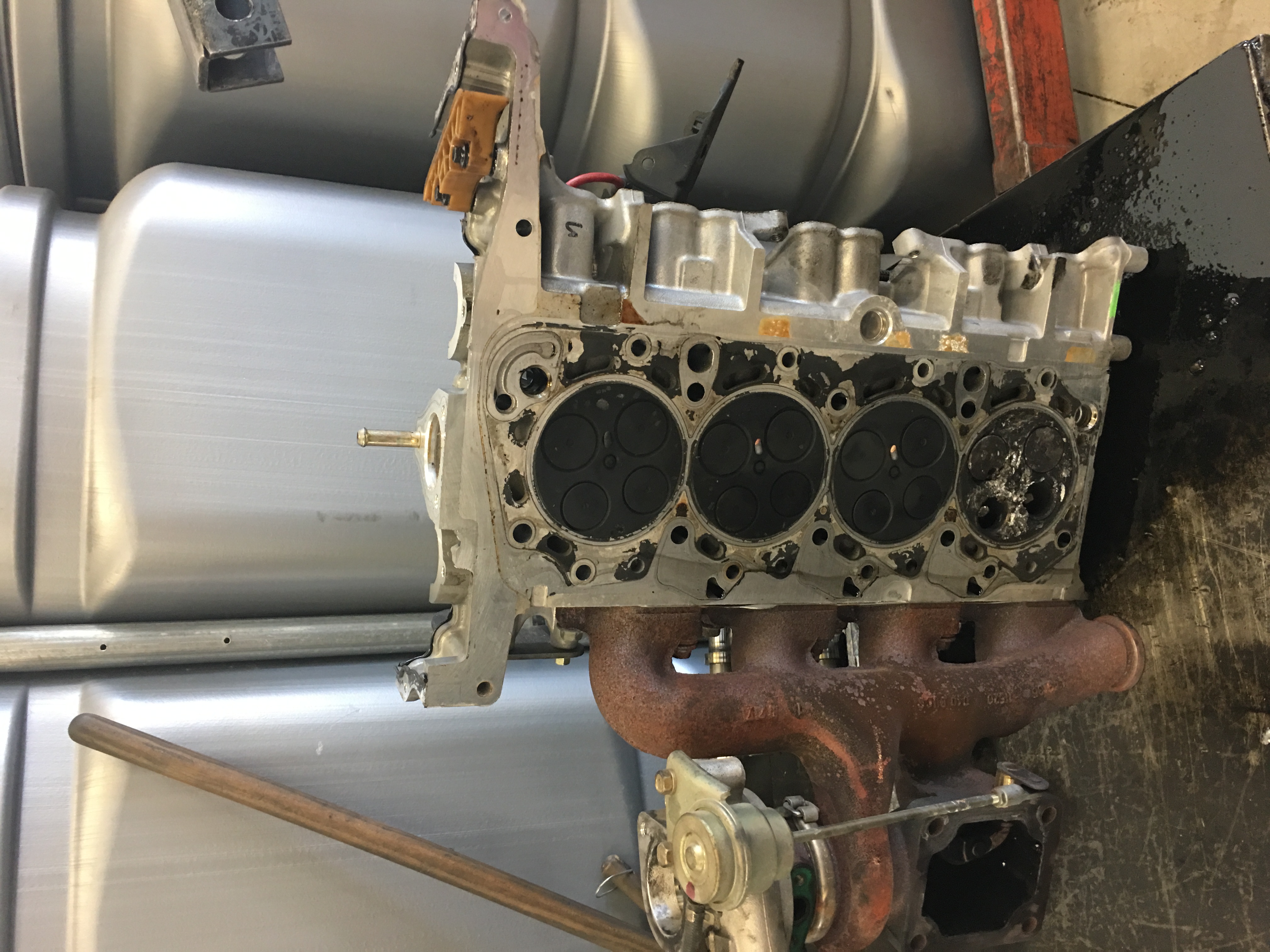

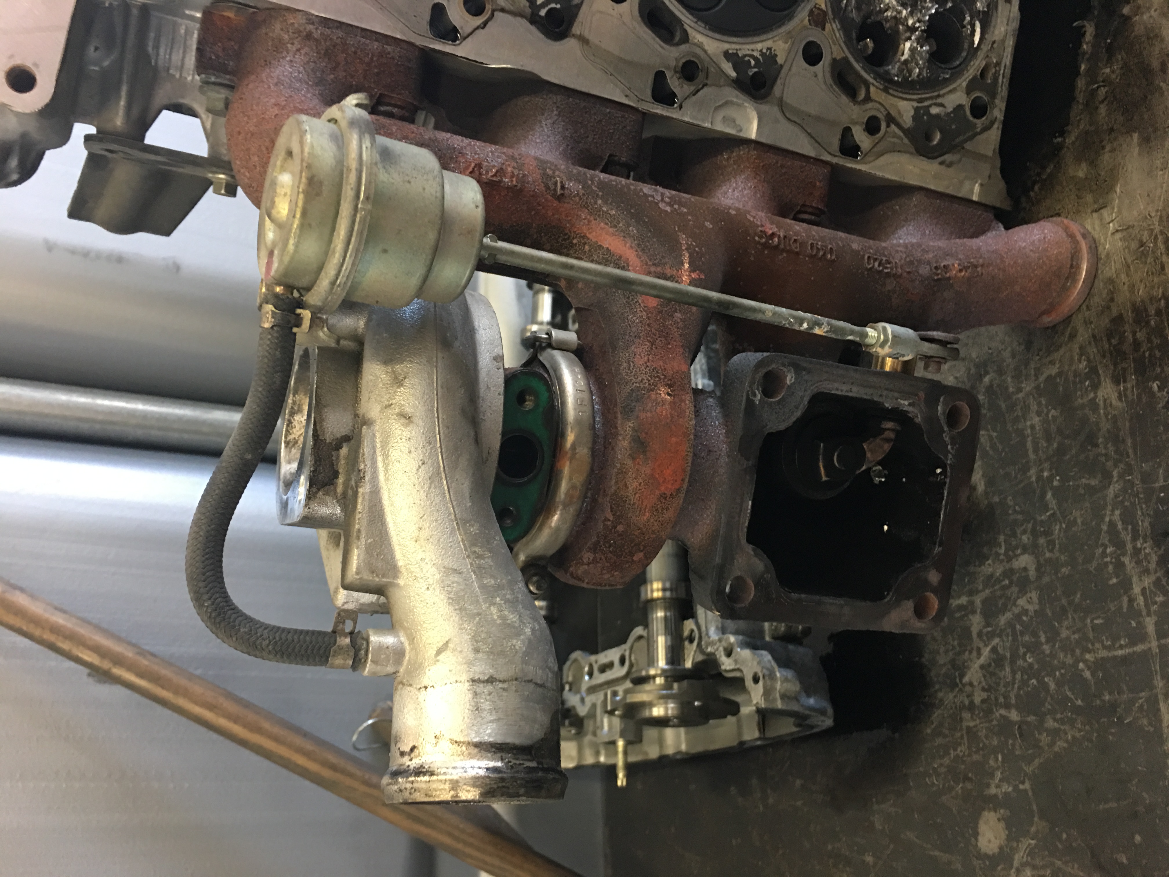

Les photos du moteur démonté
[img][/ img]
[img][/ img]

Pour info tu as sans doute été victime d'un grippage d'injecteur ayant pour conséquence un effet de chalumeau qui a fait fondre le piston et les soupapes d'échappement. Je pense que la casse de la chaîne est la conséquence de la destruction du cylindre.
Un fait similaire est relaté ici: http://www.campingcaraide.fr.com/forum1/vi ... &p=1031430
"rien ne garantie contre un blocage d'un injecteur sur ce modèle pas de témoin panne injecteur"
Il est impératif de repartir avec des injecteur "de remplacement" (sic)
Le bas moteur est surement endommagé, le turbo a bouffé les copeaux. Je partage l'avis de ton garagiste: C'est mort.

en effet je pense aussi que c'est du a l'injecteur qui a du pisser.
C'est vraiment une panne a la C.N ...
J'ai peut être trop poussé le bébé il avait fait 58 000 Km en 15 Ans moi j'en ai fait 4 000 en 6 mois et en 5 sorties ....
