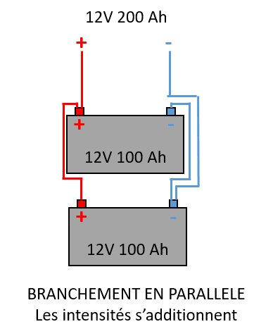

J'ai bossé cet hier après midi sur la pose.des 2 batterie
La galère passer les 4 fils de 10 pour rejoindre le chargeur 220 j'ai démonté une parti de la garniture mais pas moyen faudrait que je perce un meuble et ca je veux pas.
Ce matin La nuit porte conseil c'est bien connu et effectivement plutôt que de tirer 4 fils de 10 sous le bus je vais faire l'inverse...
Je vais déplacer le chargeur dans le coffre coller contre le coffre à gaz et tirer 3 fils de 2,5 mn (2 pour l'alternative) et 1 pour le signal qui indique que le chargeur est sur le 220 info remonté au panneau de contrôle
J'espère avoir assez de place je pense que oui
En espérant que ces informationsSoit utile

Message non lu par Clovys »
bonsoir,
Quelques nouvelles de mon amélioration
Le montage est presque fini les sangles, non présente sur la photo sont en place. Le moniteur conso est ok.
j'ai du me séparé de de l’icône présence du 220 qui s'affiche sur le panneau de contrôle en effet cela me fais tirer 1 fils de plus. Je me suis servi du fils de terre, il est connecté sur la photo, pour vérifier que cela fonctionner avec ou sans et j'ai reconnecté la terre depuis.
il me reste une dernière a faire les fusibles......
hé oui sur l'ancienne installation a priori tout est gérer sur le tableau 12V
La le professionnel que j'ai vu ma fais 2 remarques.
le chargeur 220 n'est pas fixer il est coller.
et surtout aucun fusible.
Donc je cherche des fusible réarmable 30A, 40A et 150A a visser diamètre 8
j'ai commencé a chercher mais pas trouvé
je joint 2 photo la 1ere sous l'eau je suis a 60W
la 2 eme mon installation
bonne soirée

Après avoir reçu de nombreux avis positifs j'ai commandé 2 batteries AGM 100 Ah et reçues cet après midi 25 kg pièce, 338,00 € l'ensemble livré. Voir post précédent pour le détail.
En ce qui concerne le montage Concession de la deuxième batterie à l'achat du CC neuf donc une AGM de 80 Ah, le soit disant Technicien compétant ne sait pas cassé.
Il a tiré un câble du négatif de la première (Plomb Acide Usine) jusqu'à la deuxième (AGM). Ce Câble est inférieur en section par rapport à celui qui arrive de l'EBL.
Pour le positif Idem mais là le câble est de la même section que celui qui vient de l'EBL un Fusible de 50 Amp est incorporé dans cette liaison, mais là aussi les finitions ne sont pas au top sur les liaisons cosses le câble fait une boucle il suffisait d'orienter de l'autre coté la connectique.
Une batterie sera installée dans le trou à batterie et la deuxième entre les deux planchers juste à coté sur la droite.
Les câbles en provenance l'EBL étant suffisamment longs je vais câbler différemment.
Le négatif de liaison avec l'EBL sera connecté à la deuxième batterie, une liaison sera nécessaire entre les deux Batterie (câble de même section)
Le positif de liaison avec l'EBL sera connecté à la première batterie, la liaison existante avec fusible entre les deux batteries sera conservée (câble de même section)
Si vous avez des avis différents je suis preneur

Voila les 2 possibilités de montage en parallèle:
https://www.myshop-solaire.com/myshop_i ... teries.png
https://www.comptoireolien.fr/informati ... .thumb.jpg
Par contre j'ai pu lire qu'un ingénieur allemand conseillait de placer le fusible sur le négatif, voila le schéma de branchement qu'il recommandait:

Ok BoB j'ai fait le montage à la Myshop
Pour le fusible 50 Amp il était déjà en place sur le positif entre les deux batteries je n'y ai pas touché.
Constatation sur l'installation de la 2 ème Batterie (une AGM 80 Amp) par la concession (CC neuf), le branchement depuis la première Batterie vers l'EBL sans croiser a fait que la première une plomb Acide 105 Amp a dû travailler seule ou presque car la batterie AGM à ce jour est à 13 v.
Voila une bonne chose de faite avant les beaux jours
