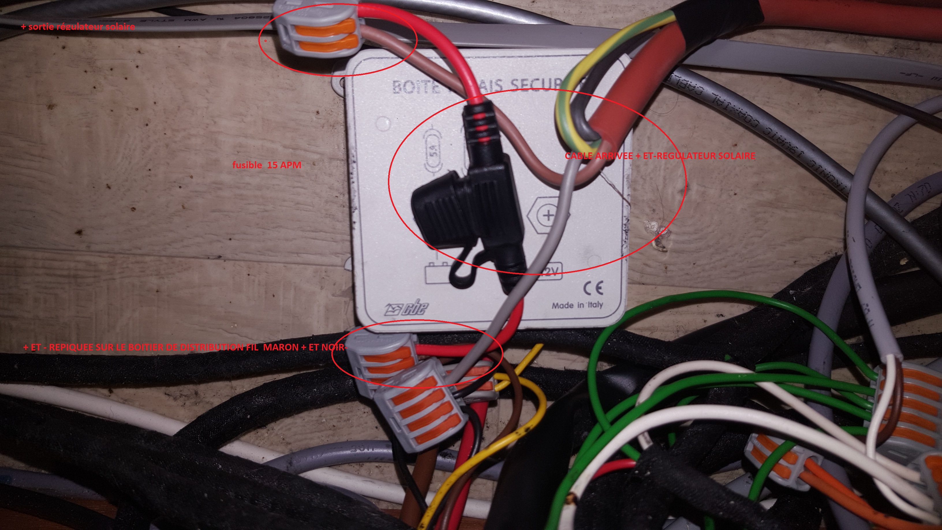

Lepets
Messages : 504
Re: panneau solaire et chargeur batterie mageo 119 eb
Message par Lepets » 14 juin 2019, 11:28
bonjour à tous
j ai donc fait le branchement ce matin mais cela ne fonctionne pas.
je récapitule
j ai récupéré le jaune + sur le boîtier sécurite et le noir - sur le même boitier sécurité,se boitier est entre ma batterie porteur et tableau de réparation.
j ai fait le raccordement entre le boitier sécurité et le tableau de distribution puis j ai raccordé mon +et- sur ma 2 ème sortie regulateur solaire pour recharger ma batterie porteur.
problème mon régulateur ne vois pas la batterie porte et j ai 0 volt
pourquoi?
Message par Anonyme 7760 » 14 juin 2019, 13:33
Lepets a écrit : 14 juin 2019, 11:28 j ai fait le raccordement entre le boitier sécurité et le tableau de distribution puis j ai raccordé mon +et- sur ma 2 ème sortie regulateur solaire pour recharger ma batterie porteur.
pourquoi?
Je ne savais pas qu'une deuxième sortie était affectée sur le régulateur. Dans ce cas il est normal qu'elle ne détecte pas de batterie, car le montage permet simplement le couplage / séparation des batteries porteur / cellule.
Lepets
Messages : 504
Message par Lepets » 14 juin 2019, 13:45
à priori j ai trouvé sur le boitier de sécurité il y a 2 fil en 1.5 sur la même borne le jaune et rouge au départ tu m avais dit sergio de récupérer le rouge puis après tu ma dit le jaune.
sur le jaune je n avais rien j ai essayé avec le rouge ey c est bon cela fonctionne le panneau charge la cellule puis le porte en 2ème.
je pense que c est parfait
Message par Anonyme 7760 » 14 juin 2019, 13:53
Dans ce cas oui je pense qu'il vaut mieux brancher comme ça en direct. Il faudrait juste que tu me confirmes que le courant max débité par le convertisseur est de 10 ampères. Et enfin je te conseille de protéger le départ par un fuse de 16 ampères.
J'étais au départ sur le rouge mais il y avait un gros risque de transfert de courant dans le cas d'un écart de charge trop important, et c'est pour ça que je t'avais conseillé de piloter la commande (le jaune). Mais comme le régulateur dispose d'une sortie distincte, pas de risque de transfert de courant cellule ->porteur, donc c'est bon. :super:
Lepets
Messages : 504
Message par Lepets » 14 juin 2019, 14:05
ok je regarde pour ampèrage max il me semble avoir vue bien moins de 10 amp mais je vais regarder .
je vais acheter un porte fusible que je placerais donc entre le régulateur et le boitier de sécurité derrière le régulateur sur la batterie porteur
hkhj merci

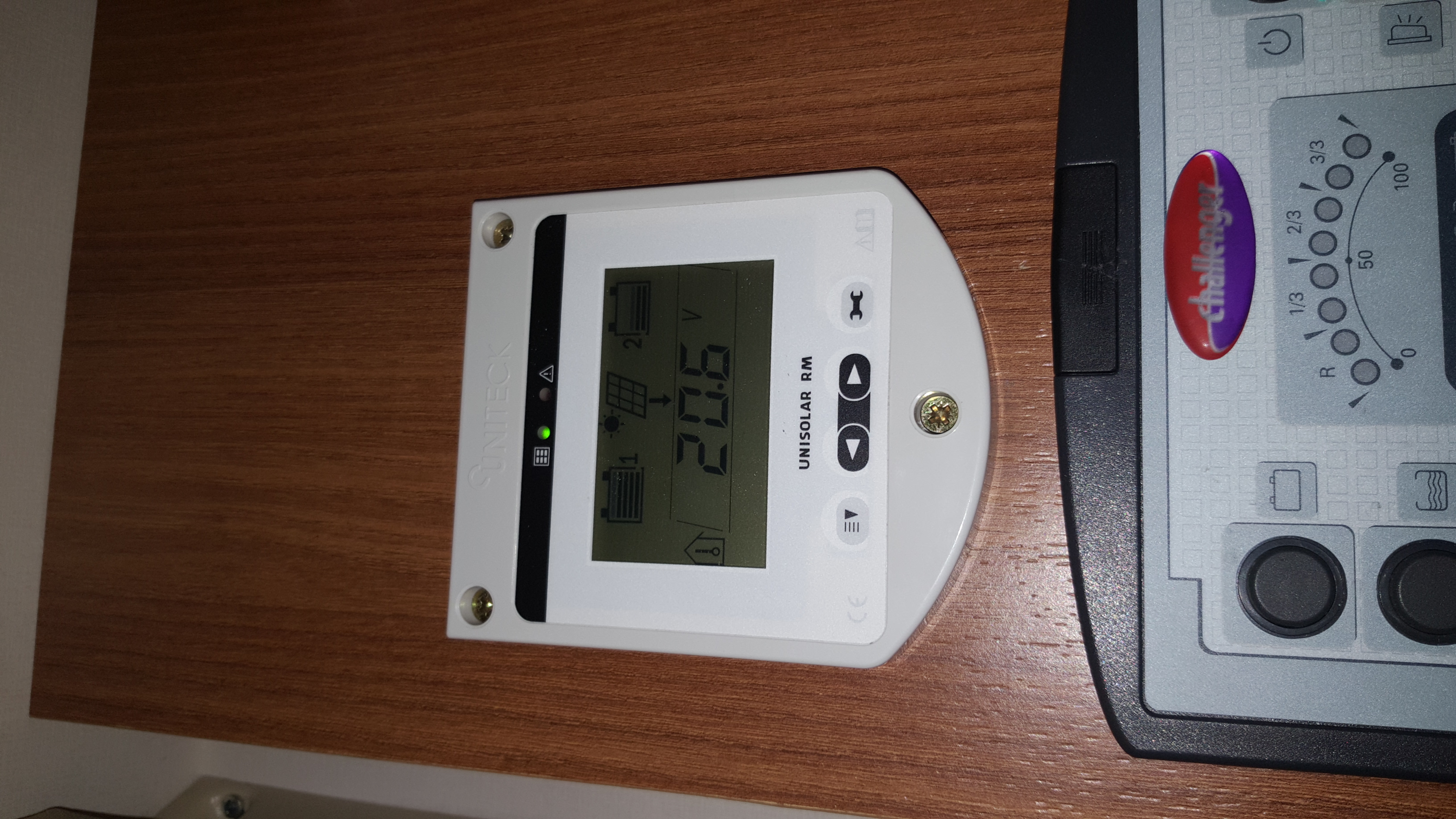

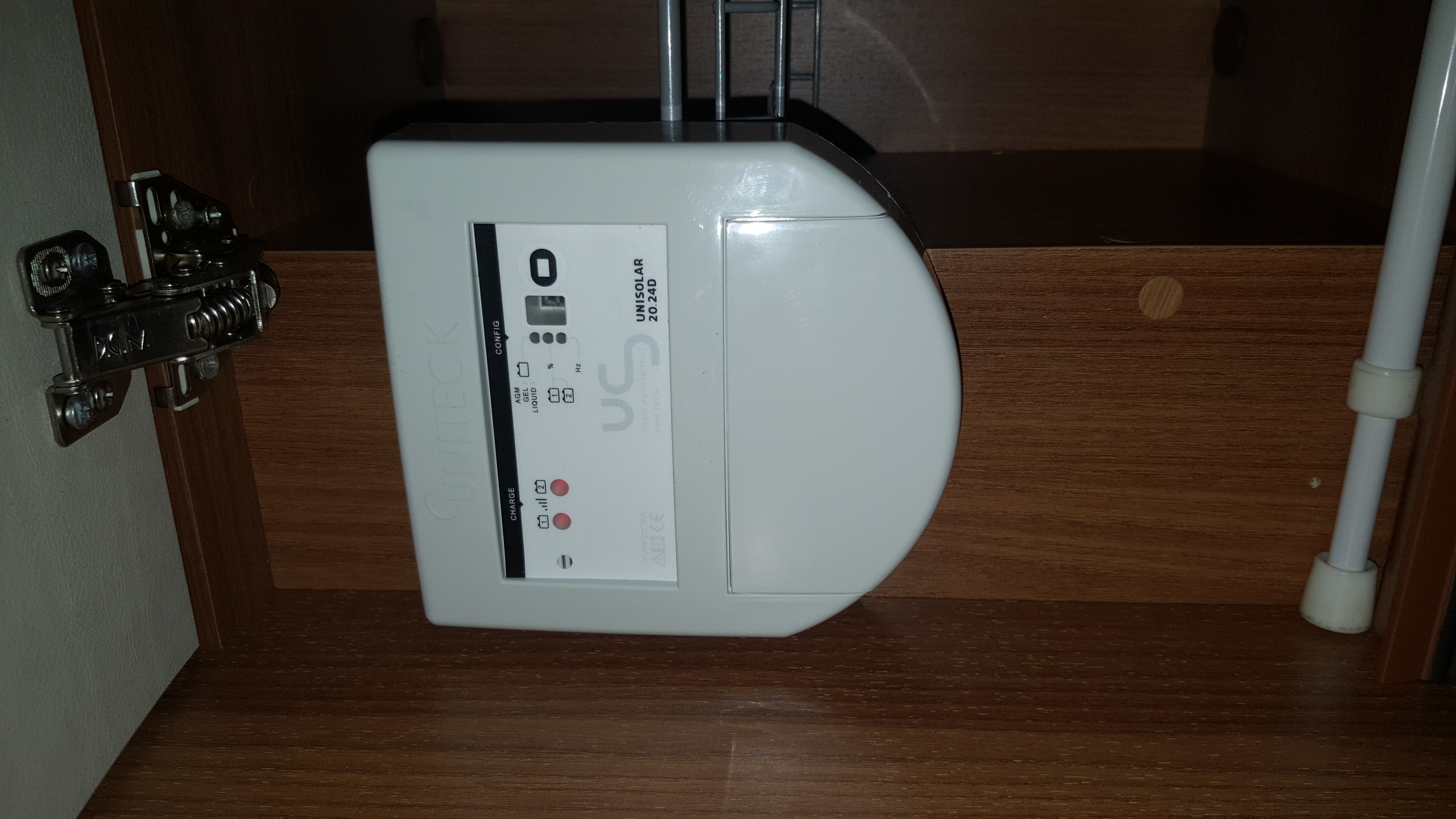

Messages : 504
Message par Lepets » 15 juin 2019, 09:24
bonjour à tous
je viens de faire quelques photos de ma nouvelles installation solaire
il y avait 2 raisons pour la modifier
-mon régulateur solaire n'était pas performant
-je voulais raccorder m'a batterie porteur sur le panneau car je trouve dommage d avoir la batterie cellule pleine et de perdre de l énergie quand nous ne somme pas raccordé au réseau edf
voici les différentes photos
je rappelle que mon installation comporte 1 batterie cellule AGM H15 Warta 105 amp et 1batterie acide 92 amp pour le porteur et un panneau 140W
n hésitez pas à donner vos commentaires
merci encore aux participants pour m avoir aider à réaliser se montage.
bonne route à tous
