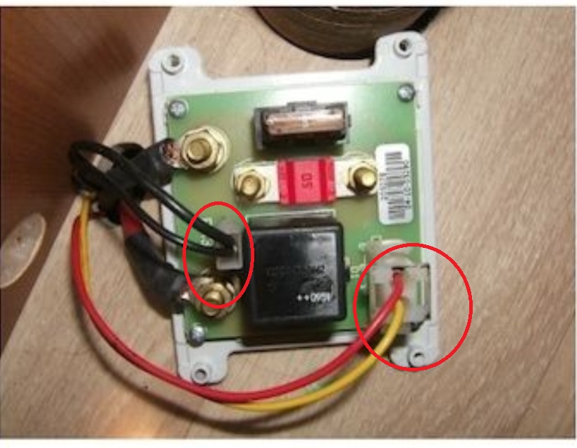

j ai donc fait le branchement ce matin mais cela ne fonctionne pas.
je récapitule
j ai récupéré le jaune + sur le boîtier sécurite et le noir - sur le même boitier sécurité,se boitier est entre ma batterie porteur et tableau de réparation.
j ai fait le raccordement entre le boitier sécurité et le tableau de distribution puis j ai raccordé mon +et- sur ma 2 ème sortie regulateur solaire pour recharger ma batterie porteur.
problème mon régulateur ne vois pas la batterie porte et j ai 0 volt
pourquoi?

Je pense que des photos avec commentaires seraient la bienvenue . Pour pouvoir t'aider

Je ne savais pas qu'une deuxième sortie était affectée sur le régulateur. Dans ce cas il est normal qu'elle ne détecte pas de batterie, car le montage permet simplement le couplage / séparation des batteries porteur / cellule.Lepets a écrit : 14 juin 2019, 11:28 j ai fait le raccordement entre le boitier sécurité et le tableau de distribution puis j ai raccordé mon +et- sur ma 2 ème sortie regulateur solaire pour recharger ma batterie porteur.
pourquoi?

sur le jaune je n avais rien j ai essayé avec le rouge ey c est bon cela fonctionne le panneau charge la cellule puis le porte en 2ème.
je pense que c est parfait
Re: panneau solaire et chargeur batterie mageo 119 eb
Dans ce cas oui je pense qu'il vaut mieux brancher comme ça en direct. Il faudrait juste que tu me confirmes que le courant max débité par le convertisseur est de 10 ampères. Et enfin je te conseille de protéger le départ par un fuse de 16 ampères.
J'étais au départ sur le rouge mais il y avait un gros risque de transfert de courant dans le cas d'un écart de charge trop important, et c'est pour ça que je t'avais conseillé de piloter la commande (le jaune). Mais comme le régulateur dispose d'une sortie distincte, pas de risque de transfert de courant cellule ->porteur, donc c'est bon.

je vais acheter un porte fusible que je placerais donc entre le régulateur et le boitier de sécurité derrière le régulateur sur la batterie porteur
