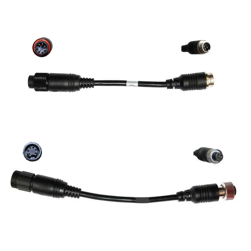

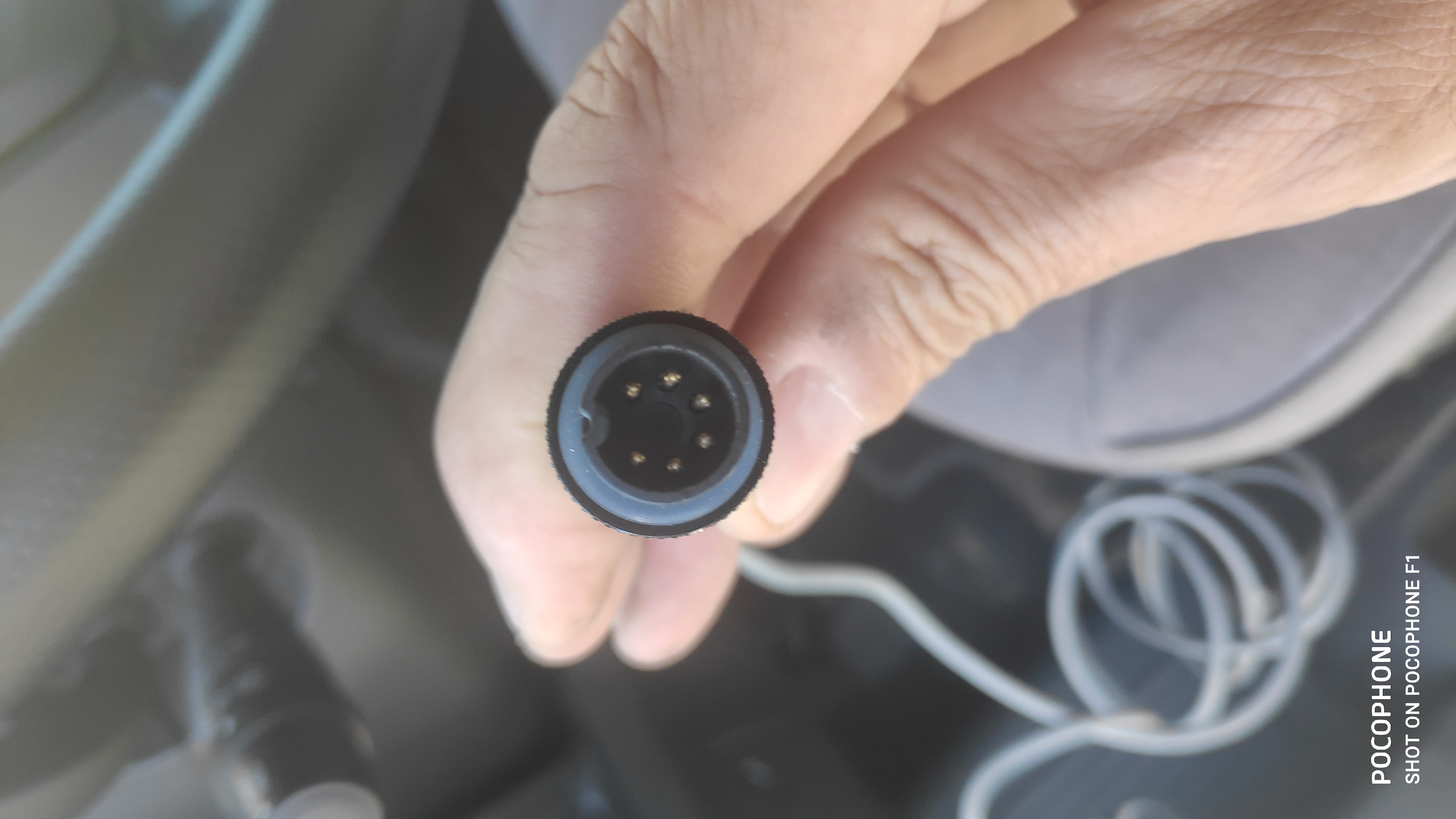

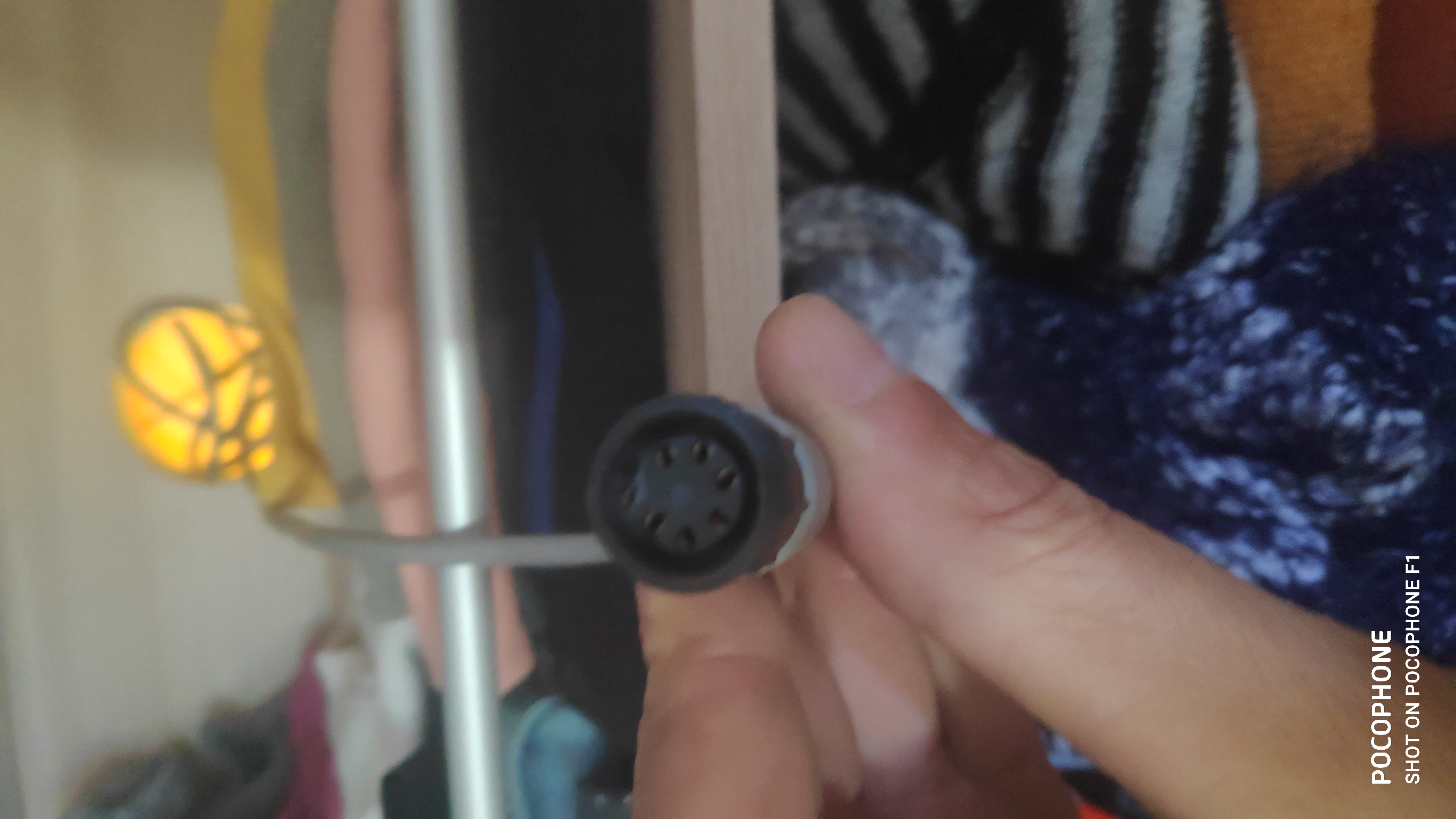

je vais installer sur mon fleurette de 2020 une camera , il est precablé ,le cable est un 6 broches et les kit camera sont en 4 broches je n'arrive pas a trouver 2 adaptateurs et a savoir si sortie camera c'est male ou femelle et sortie ecran aussi si c'est male ou femelle

il vous faut cela
https://www.just4camper.fr/accessoires- ... etargeting

dhg dhg c'est commandé
