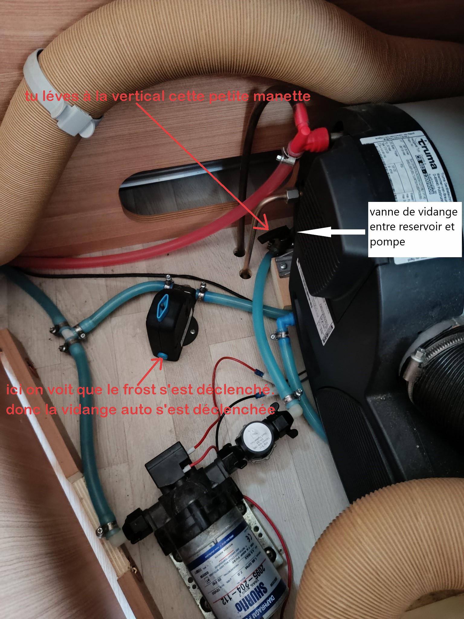

tu ouvres ton frost , l'eau va s'écouler. Ne le réenclenche pas de toute façon si la température descend en dessous de 6 degrés il se désenclenchera encore. Par contre lors du remplissage pense à le réenclencher.
tu ouvres la vanne de soupape vidange de ton truma . ( comme sur la photo ) tu vois que sur cette photo la commande est couchée vers la droite , tu l'a s met verticalement.
au bout d'une journée tu la remets à droite.
tu ouvres tous tes robinets (coté eau froide comme chaud) et tu purges ton circuit jusqu'à ce que la pompe ne débite plus rien. Attention tu évites de faire tourner la pompe à vide longtemps. Quand tu constates que plus d'eau sort du robinet tu arrêtes.
voilà ton circuit est devenu sec et tu ne craint plus rien maintenant.

par contre je ne vois cette vanne de soupape sur le truma
juste une vanne entre le réservoir eau propre et la pompe

Soit ta vanne auto ( celle dont je t'ai dit de tourner,) ne fonctionne pas correctement et là, j'entends que quant au printemps tu veux remettre en service, il faut : tourner à nouveau la pièce bleue dessus comme elle l'était avant ET, appuyer sur le petit bouton bleu aussi en bas ( on le voit sur ta photo )
Donc, si tu n'avais pas besoin de le faire, ça veut dire que ça fonctionne plus car , le bouton saute automatiquement vers la température de 5 à 7 degrés afin d'éviter la casse gel

Je comprends mieux pourquoi son installation ne s'est pas entière vidé SI l'autre ( celle que moi je parle avec le bleu) n'était pas ouverte)
Chez moi, y a que la bleue si j'ai bien '' vue''
Ouais, j'ai pas beaucoup d'accès pour bien voir mais je pense que ça vidange mon chauffe eau également car j'ai rien fait d'autre l'an dernier
Faudra que j'affine quant il sera de retour en espérant que c'est bon
Je comprends pas vraiment pourquoi deux vannes là !!
Normalement la vanne automatique est bien pour faire la protection totale
J'ai d'ailleurs même du mal à voir sur quel tuyau elle est ( la noire )
Comprends pas trop le pourquoi de celle ci
Bref, du moment que ça fonctionne

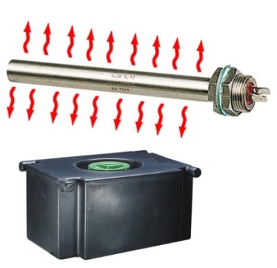

pour obtenir un réservoir chauffé, il faut installer une résistance chauffante 12 volts. Elle se déclenche dès que la température des eaux arrive autour des 5 degrés.
Elle consomme environ 30watts heure (donc environ 2,5A/h). Bien entendu tout dépendra de la température extérieure si le réservoir est bien ou mal isolé.
L'utilisation de l'eau de douche et de vaisselle maintiendra forcément une température limitant la consommation électrique.
- Messages : 2964
Re: antigel et frostcontrol
voilà comment cela se présente Alain, Cela vaut entre 40 et 50 euros.

Donc , en cas où, il m'en faudrait deux , une dans chaque réservoir avec ....ou pas, un interrupteur ( ben sur des vidéos, y tjrs un interrupteur !!, si elle se déclenche automatiquement, pas besoin, juste un fusible de protection du ou des circuits)
