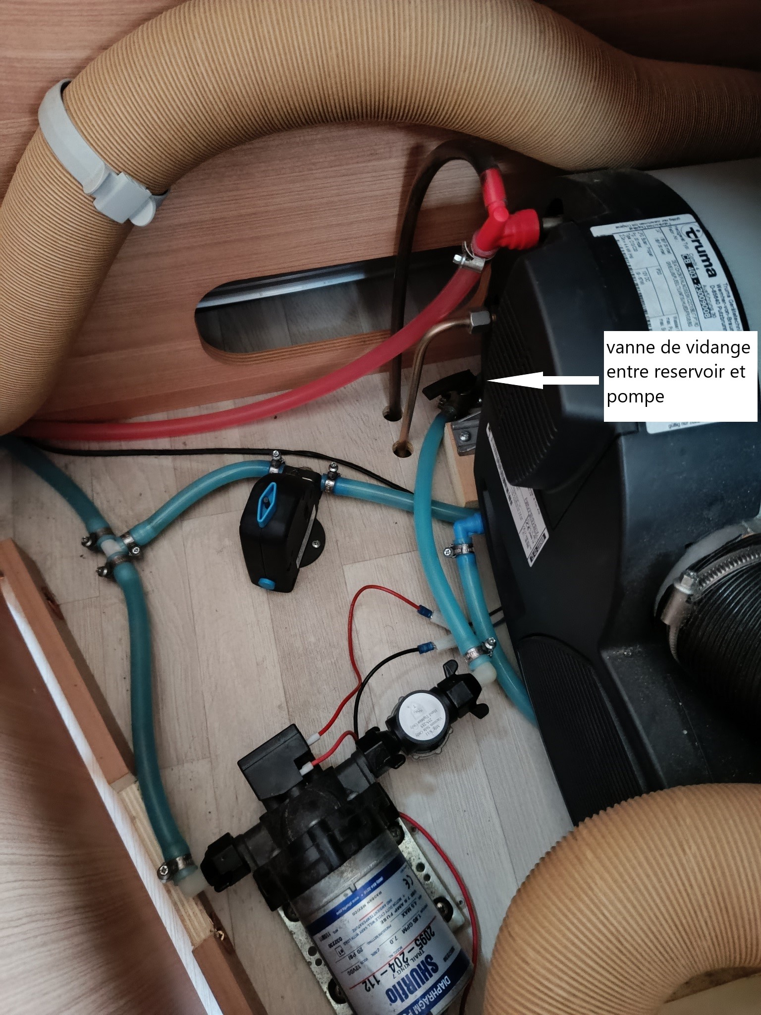

1er hiver avec mon fourgon et 1ere interrogation sur l’hivernage
j'ai l’intention de mettre un antigel pour protéger mon circuit d'eau, mais le problème c'est que le frostcontrol va se déclencher en dessous d'une certaine température et donc vider tout le produit
existe t'il un moyen d’empêcher la sécurité de se déclencher ?
(sinon je ne vois pas l’intérêt de l'antigel...)
merci de vos conseils

tu ouvres ton frost , l'eau va s'écouler. Ne le réenclenche pas de toute façon si la température descend en dessous de 6 degrés il se désenclenchera encore. Par contre lors du remplissage pense à le réenclencher.
tu ouvres la vanne de soupape vidange de ton truma . ( comme sur la photo ) tu vois que sur cette photo la commande est couchée vers la droite , tu l'a s met verticalement.
au bout d'une journée tu la remets à droite.
tu ouvres tous tes robinets (coté eau froide comme chaud) et tu purges ton circuit jusqu'à ce que la pompe ne débite plus rien. Attention tu évites de faire tourner la pompe à vide longtemps. Quand tu constates que plus d'eau sort du robinet tu arrêtes.

j'avais déjà fait cette purge du circuit, le problème c'est que les robinets (laissés ouverts) étaient malgré tout bloqués par le gel ainsi que la pompe
il a fallu que je mette le chauffage environ 3 heures pour que tout rentre dans l'ordre d’où l’idée de l'antigel
par contre je ne vois cette vanne de soupape sur le truma
juste une vanne entre le réservoir eau propre et la pompe

Oui, tourne le petit truc bleu d'un quart de tour et ça vidangera l'installation en pensant ouvrir tous les robinets avec la '' poignée '' moitié eau chaude et moitié eau froide afin que l'air entre par les robinets pour tout vider ( conduites ....)
Si ça a gelé quand même, soit c'était mal vidangé pour ?? X raisons
Soit ta vanne auto ( celle dont je t'ai dit de tourner,) ne fonctionne pas correctement et là, j'entends que quant au printemps tu veux remettre en service, il faut : tourner à nouveau la pièce bleue dessus comme elle l'était avant ET, appuyer sur le petit bouton bleu aussi en bas ( on le voit sur ta photo )
Donc, si tu n'avais pas besoin de le faire, ça veut dire que ça fonctionne plus car , le bouton saute automatiquement vers la température de 5 à 7 degrés afin d'éviter la casse gel
Idem que JL, ne pas mettre d'antigel même si c'est de l'alimentaire , beurk, non merci
Oups, j'oubliais, tu as la même pompe sur moi, regarde devant, tu as un petit filtre qu'il faut aussi ouvrir pour vider l'eau restante
Moi, je dois le dévisser de la pompe ( pas de soucis ensuite pour l'étanchéité, c'est du conique, surtout pas forcer, tu contrôleras juste que c'est ok quant tu réutilises ensuite avec la main) une fois enlever de la pompe, je dévisse la partie transparente et je la laisse dans l'évier pour ne rien perdre y compris le petit tamis

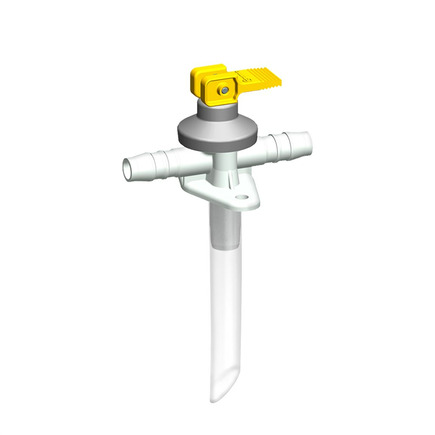

ma vanne jaune et le même système que ta vanne noire. ;)
Re: antigel et frostcontrol
Message non lu par Alain Deloin » 04 déc. 2023, 15:25
Oups, ouais, autant pour moi , j'ai pas fait attention ( photo moins lisible sur mon tél 😏)
Je comprends mieux pourquoi son installation ne s'est pas entière vidé SI l'autre ( celle que moi je parle avec le bleu) n'était pas ouverte)
:gratte:
Chez moi, y a que la bleue si j'ai bien '' vue''
Ouais, j'ai pas beaucoup d'accès pour bien voir mais je pense que ça vidange mon chauffe eau également car j'ai rien fait d'autre l'an dernier :gratte:
Faudra que j'affine quant il sera de retour en espérant que c'est bon
Je comprends pas vraiment pourquoi deux vannes là !!
Normalement la vanne automatique est bien pour faire la protection totale :sad:
J'ai d'ailleurs même du mal à voir sur quel tuyau elle est ( la noire )
Comprends pas trop le pourquoi de celle ci
Bref, du moment que ça fonctionne :super:
plus ce qu'à dit Gilles , ton circuit sera vide totalement.

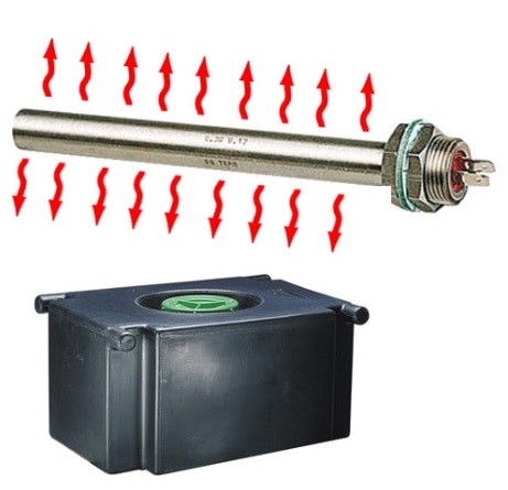

:gratte: question perso
Comment c'est un réservoir '' chauffé '' ?
C'est une résistance 12 V qui est plongée dans celui ci ?
Ça doit consommer pas mal non?
Mon véhicule n'est pas équipé, ok, pour le moment, j'en ai pas besoin mais bon
Les réservoirs sont tous les deux en dessous du véhicule dans une '' petite '' enveloppe avec je dirais un isolant multicouche mais, combien de couches ? En plus, la vanne de vidange est plutôt exposée

pour obtenir un réservoir chauffé, il faut installer une résistance chauffante 12 volts. Elle se déclenche dès que la température des eaux arrive autour des 5 degrés.
Elle consomme environ 30watts heure (donc environ 2,5A/h). Bien entendu tout dépendra de la température extérieure si le réservoir est bien ou mal isolé.
L'utilisation de l'eau de douche et de vaisselle maintiendra forcément une température limitant la consommation électrique.

comme dis Gilles 5 degrés avec un maxi de 10.
voilà comment cela se présente Alain, Cela vaut entre 40 et 50 euros.

Ok, merci pour l'info
Donc , en cas où, il m'en faudrait deux , une dans chaque réservoir avec ....ou pas, un interrupteur ( ben sur des vidéos, y tjrs un interrupteur !!, si elle se déclenche automatiquement, pas besoin, juste un fusible de protection du ou des circuits)
Et la vanne elle même qui est un peu plus loin , le risque existe tjrs non?
Ok, je sais que beaucoup ont un '' bidon '' histoire de laisser la vanne ouverte et que le liquide coule dans celui ci mais, s'il faut un chameau pour le dégeler afin de le vider , encore un truc en plus à emporter :mrgreen:
