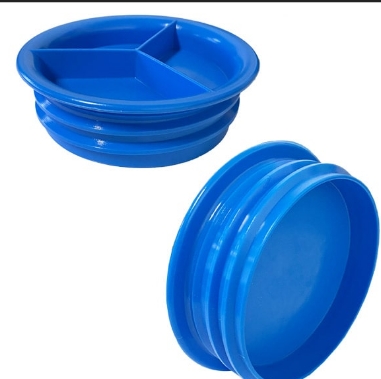

Je me suis fabriquer un "truc" mais Je n'ai pas avancé car le plastique a tendance à se casser
Capture d’écran_29-7-2024_124336_www.bing.com.jpeg (60.82 Kio) Vu 2977 fois

Bonjour Max85 et à tous
Sur notre Fleurette les mêmes bouchons étaient bien collés surtout celui de l'eau propre, mon mari à fabriquer une petite cale de bois à placer dans l'un des trois croisillons et à tapoter doucement avec un maillet caoutchouc , un peu de patience et çà se décolle , évidemment lubrification au remontage comme préconisé .
Bon courage et bonne journée à vous et à tous

Le sèche cheveux n'a pas fonctionner sur le nôtre les bouchons sont trop serrés à l'usine , sur un précédent CC c'est le concessionnaire équipé d'une clé spéciale qui avait desserré ceux-ci . En fait il faut tapoter les 3 croisillons avec si possible une protection au bout du morceau de bois pour ne pas abîmer le plastique . Plusieurs solutions existent , sur un autre site un camping-cariste avait fabriqué une cale en bois à la forme du bouchon qu'il insérait dans les fentes , bien aussi et certainement une bonne prise .

ryutr pour la cale mais, effectivement avec la forme afin d'y mettre les trois dedans
Comme dit plus haut mais pas précisé, sur le van , le bouchon étant différent, il avait fait un cerclage avec le même crans que le dit bouchon :coucou:

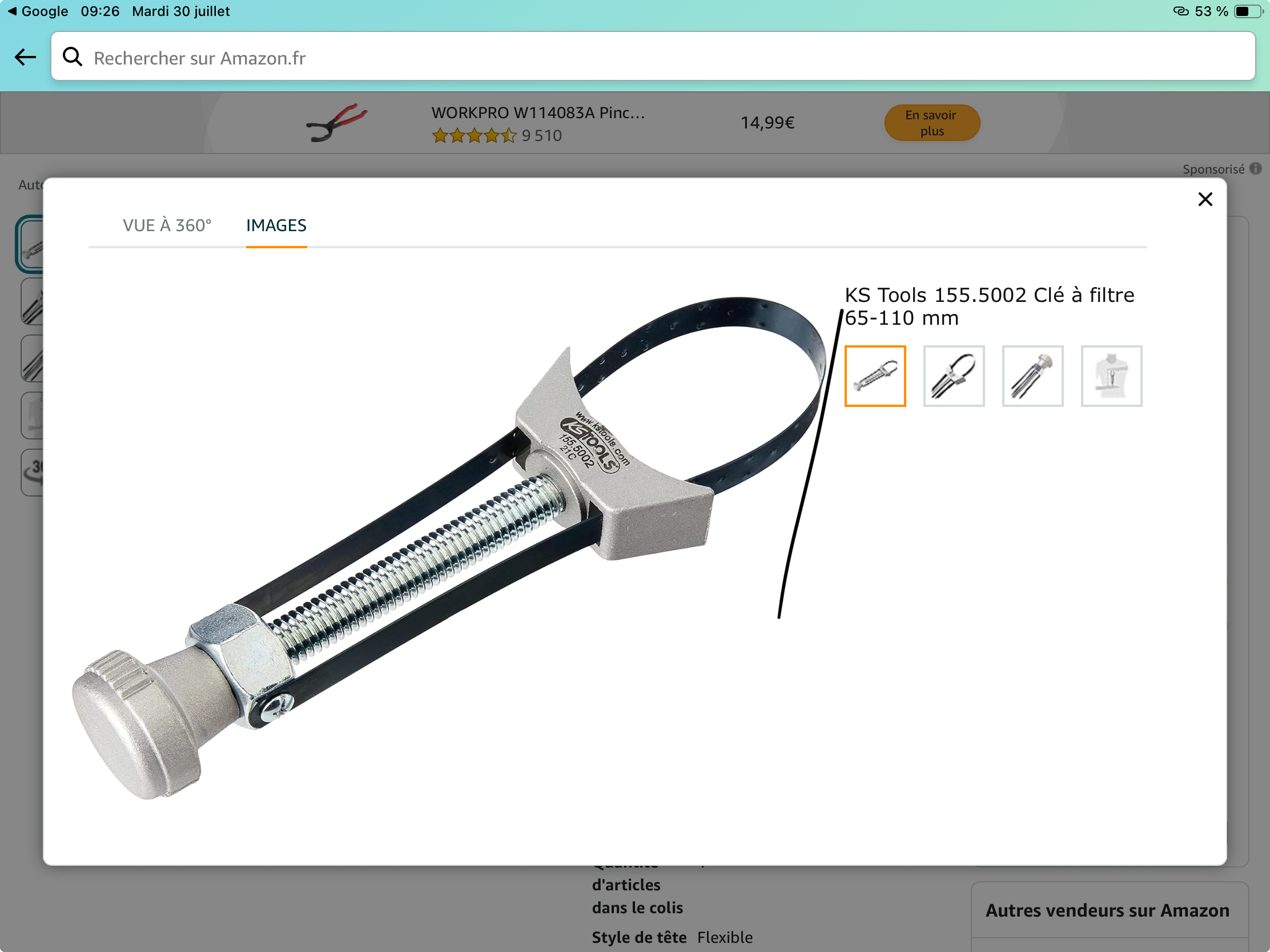

Quand j’ai un bouchon qui est rebelle ,j’utilise une clef à vidange de cartouche à huile.
Idéal ,……entre autre pour mon bouchon de réservoir ….ideal.

Ok JL mais sauf que là ( et idem sur le mien) si tu regardes la photo un peu plus haut, tu verras que ta clé à filtre ne va pas aller tydtyd

Si ,no problème ,il faut juste prendre la petite lèvre du bouchon.Ma clef est à ruban métallique.

:gratte: ben chez moi, quasiment certain que j'y arriverai pas avec une clé à filtre
Plutôt je destroye le bouchon et j'en rachète un :oups:

C’est une comme cela que j’utilise.
Elle m’a permis de me tirer souvent d’un problème. :ptdr:
