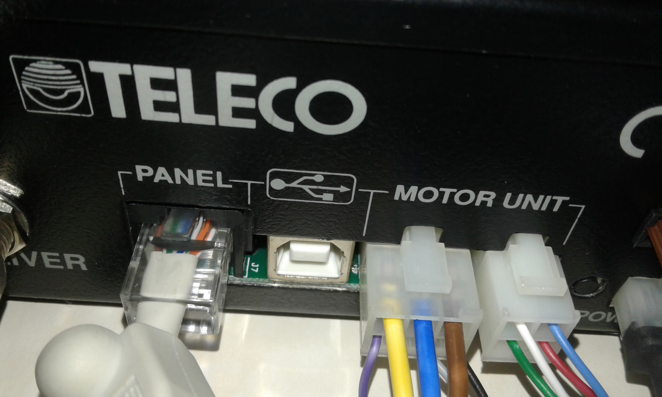

L'erreur "ER 3" , signifie que le câble d'alimentation des moteurs de l'antenne est débranché ou coupé.
Regardes sur la prise "MOTOR UNIT" de ton pointeur. "Claude 76110" a posté la photo.
Cette semaine j'ai fait la mise à jour de mon antenne Téléco FlatEasy Classic, en suivant http://www.support-telecogroup.com/soft ... te_FRA.mp4
Tout c'est parfaitement déroulé. Il faut débranché les prises " MOTOR UNIT"
Branché directement le PC sur la prise USB type B avec un cordon approprié et ça roule.
