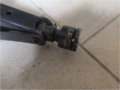

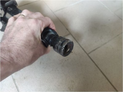

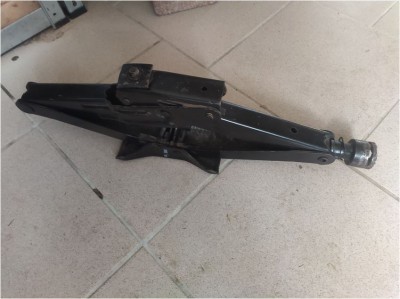

Je suis détenteur d'un CC Ford Challenger de 1999...pas tout jeune me direz-vous^^
Bon voilà, dans les accessoires j'ai un cric sans manivelle.
Comme le CC n'est pas de toute première jeunesse, je ne sais pas ce qui s'adapte au cric en terme de manivelle?
Ci -joint, photos du cric.
Si quelqu'un a le début d'une réponse, ça m'aiderait grandement.
Merci par avance
Cyrille

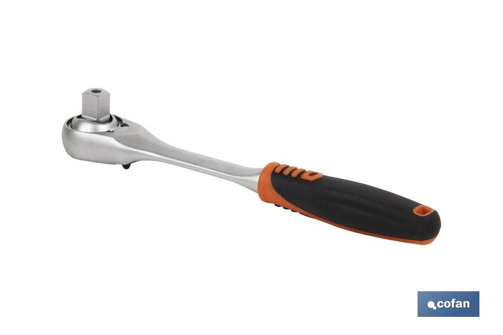

Bonjour ,
tout simplement au bout de la manivelle une "tête" carrée.
tu peux aussi tout simplement prendre une clef à cliquets de serrage ou desserage, cela fera pareil.

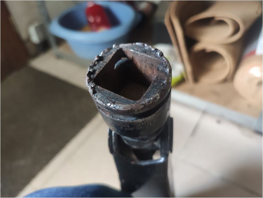

Merci pour ce rapide retour.
Pour la première solution, j'y avais pensé mais mon carré fait 25 mm et je n'ai pas trouvé de poignée adaptée.
Pour la deuxième, comment utiliser une clef à cliquet sur cet embout? le problème étant l'adaptateur entre l'extrémité du cric et la clef à cliquet.

tout bêtement celle ci avec l'adaptateur (tu as toutes les dimensions) que tu rajoutes au bout de la clef ( au carré) et en plus ta clef cliquet peut te servir pour bricoler.

J'avais un cric identique sur une Opel GT 1900. C'est effectivement un espèce de clef à cliquets dont l'embout carré était traversant : montée dans un sens, descente en retournant la clé.

Bonsoir. Il me semble que l'embout mâle qui rentre dans le cric était de forme pyramide tronquée ( pas pointue ). Cette pièce terminait un fer rond ( diamètre environ 10 mm ) d'environ 80 cm de long articulé et prolongé par un autre fer rond finissant par une manivelle. Cette manivelle longue permettait de monter le cric sous l'essieu arrière ou sous la traverse avant. Je te parle de mémoire et la mémoire des vieux ....... Et il reste la solution du cric hydraulique avec cales de bois et caoutchouc pour éviter que cela glisse sur le fer. Faire essais avant de partir !!!
