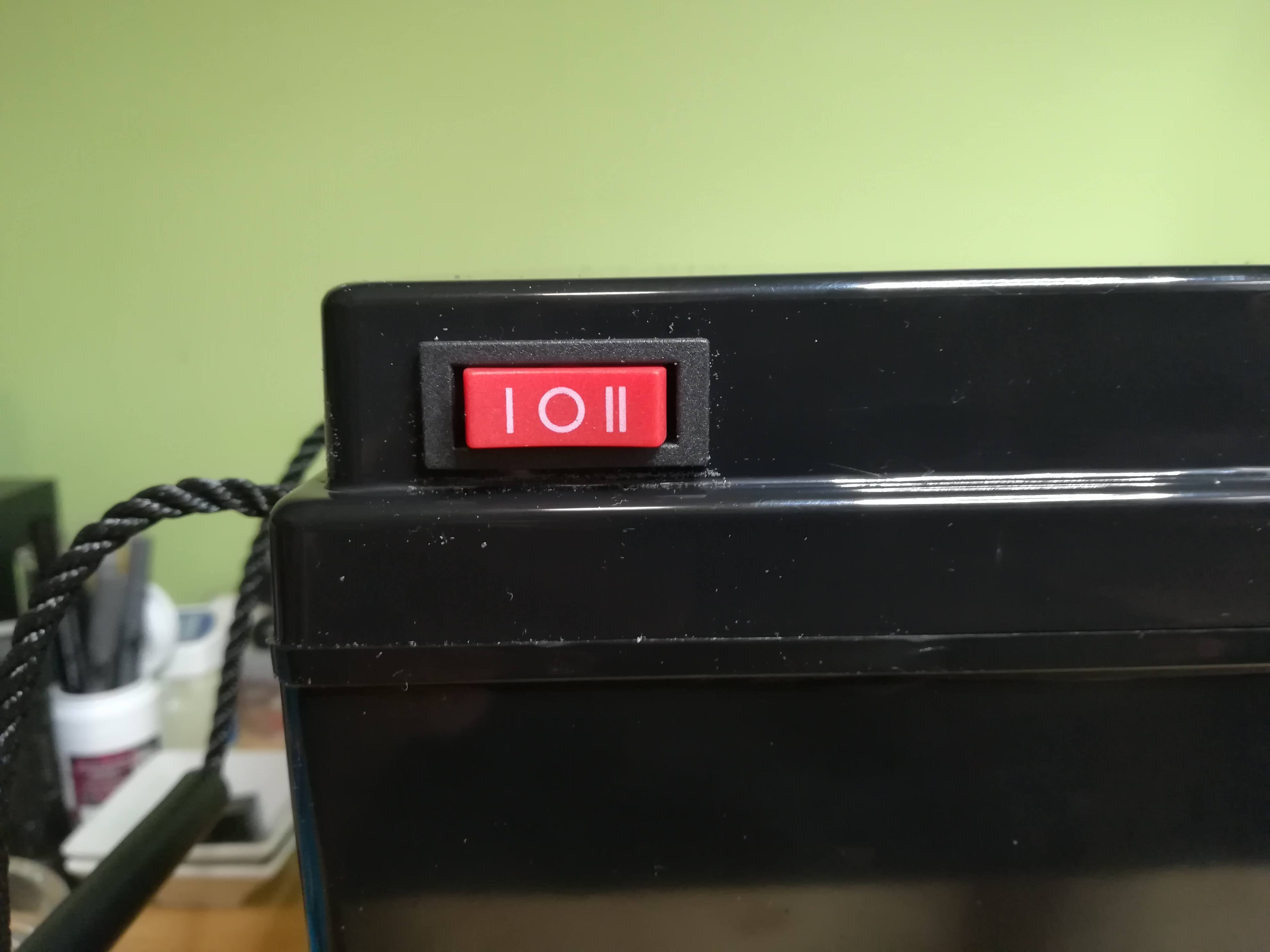

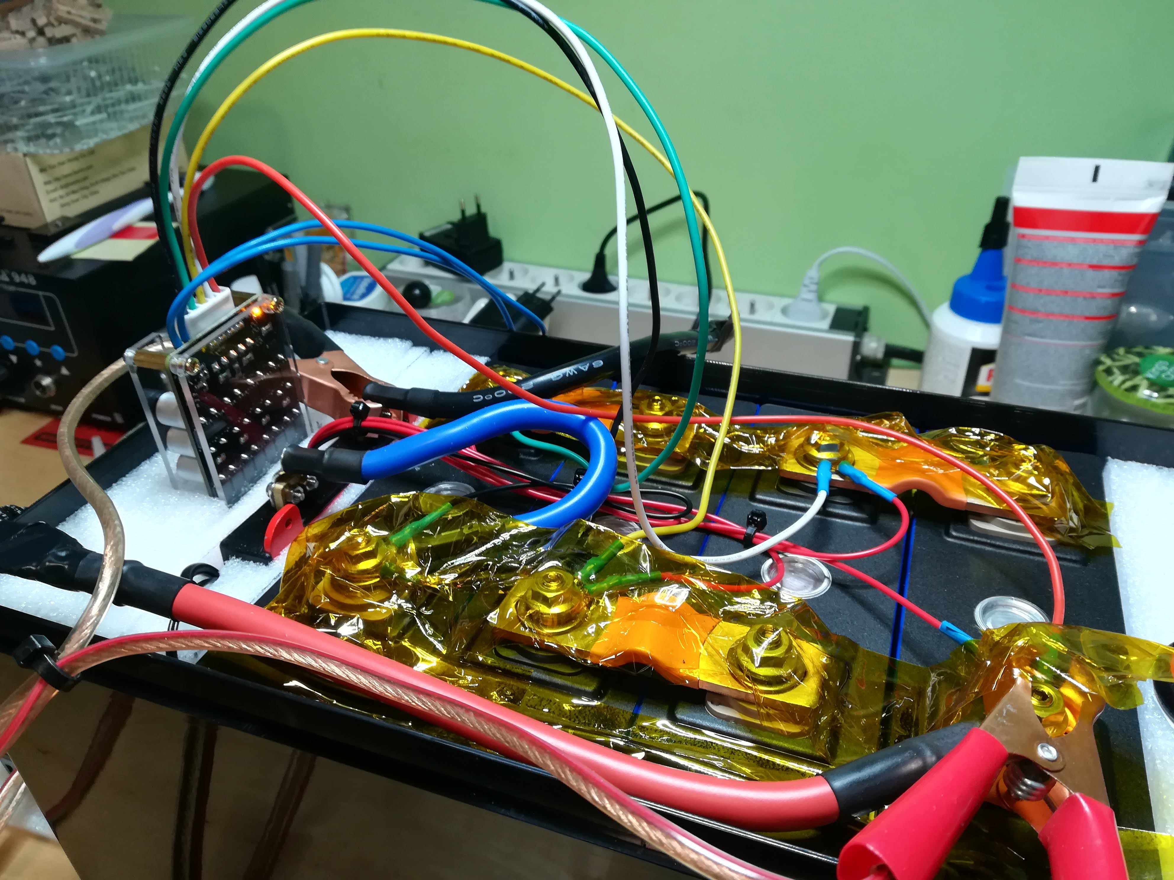

Effectivement, les BMS JK (il faudrait vérifier que c'est vrai pour tous les modèles) incorpore une carte d'équilibrage.
J'ai un BMS Daly + carte d'équilibrage additionnelle.
Je n'ai pas fait de top. L'écart de charge entre la cellule la moins chargée et la plus chargée est de 0,0018V.
L'avantage de JK est que le courant d'équilibrage est + élevé (2Amp). Il a fallu en effet 2 bonnes semaines avant que le DALY (équilibrage 0,6V) n'égalise les cellules.
Néanmoins, je pense que JK est meilleur que Daly, notamment le soft. L'appli Daly est vraiment moyenne.
Pour le reste, j'ai mis l'EBL sur la position "gel" et tout est OK.
