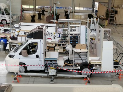

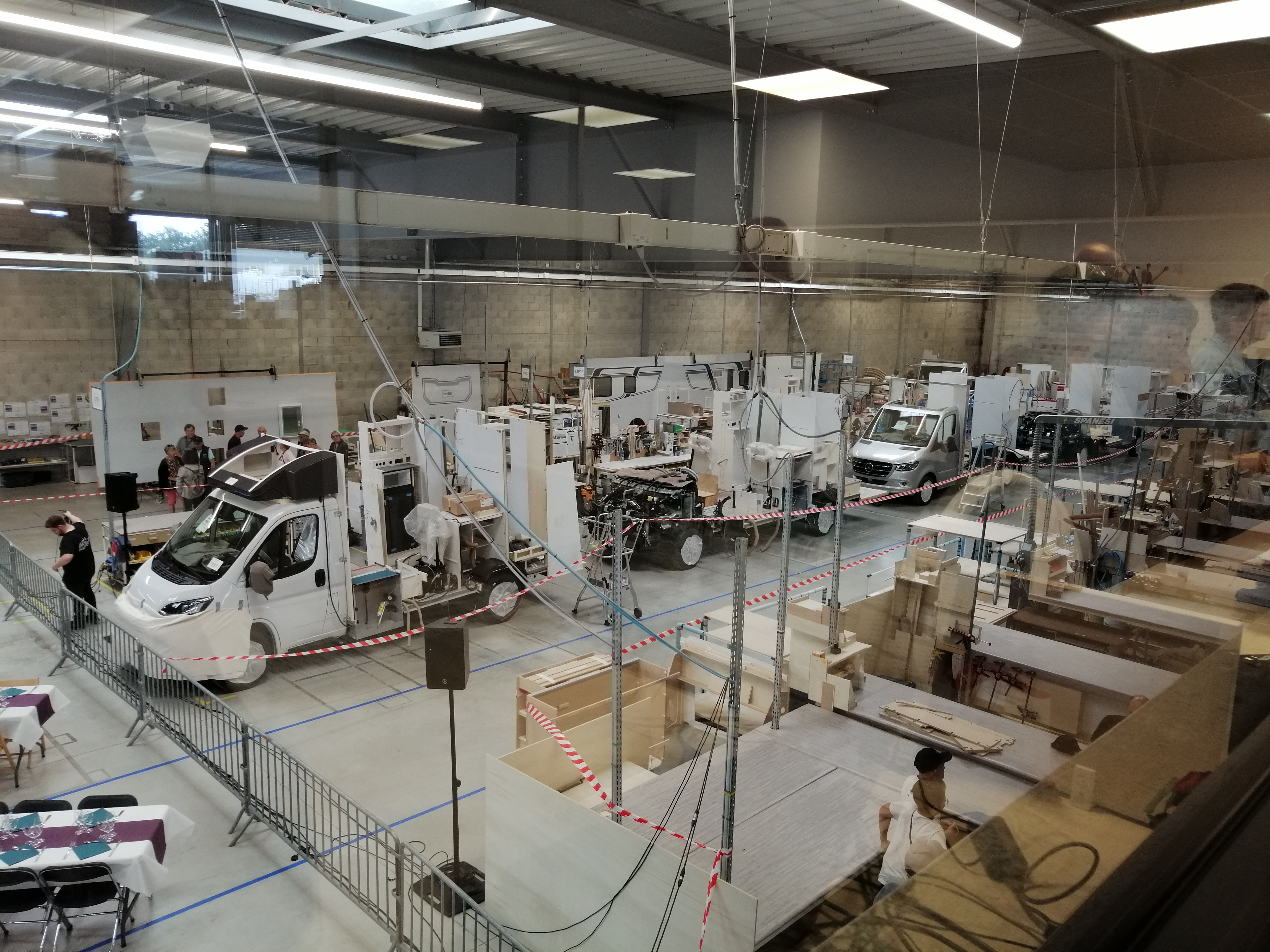

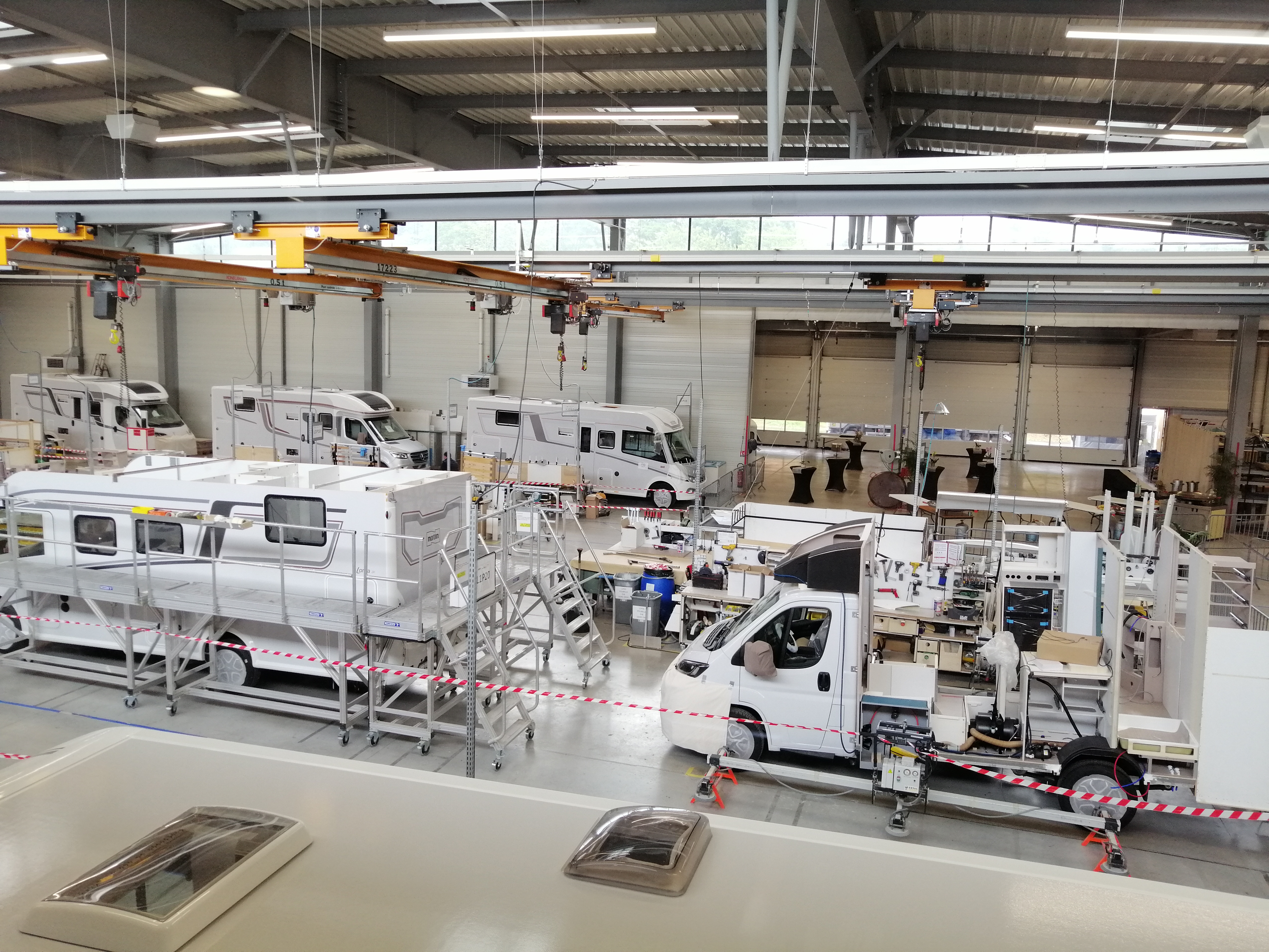

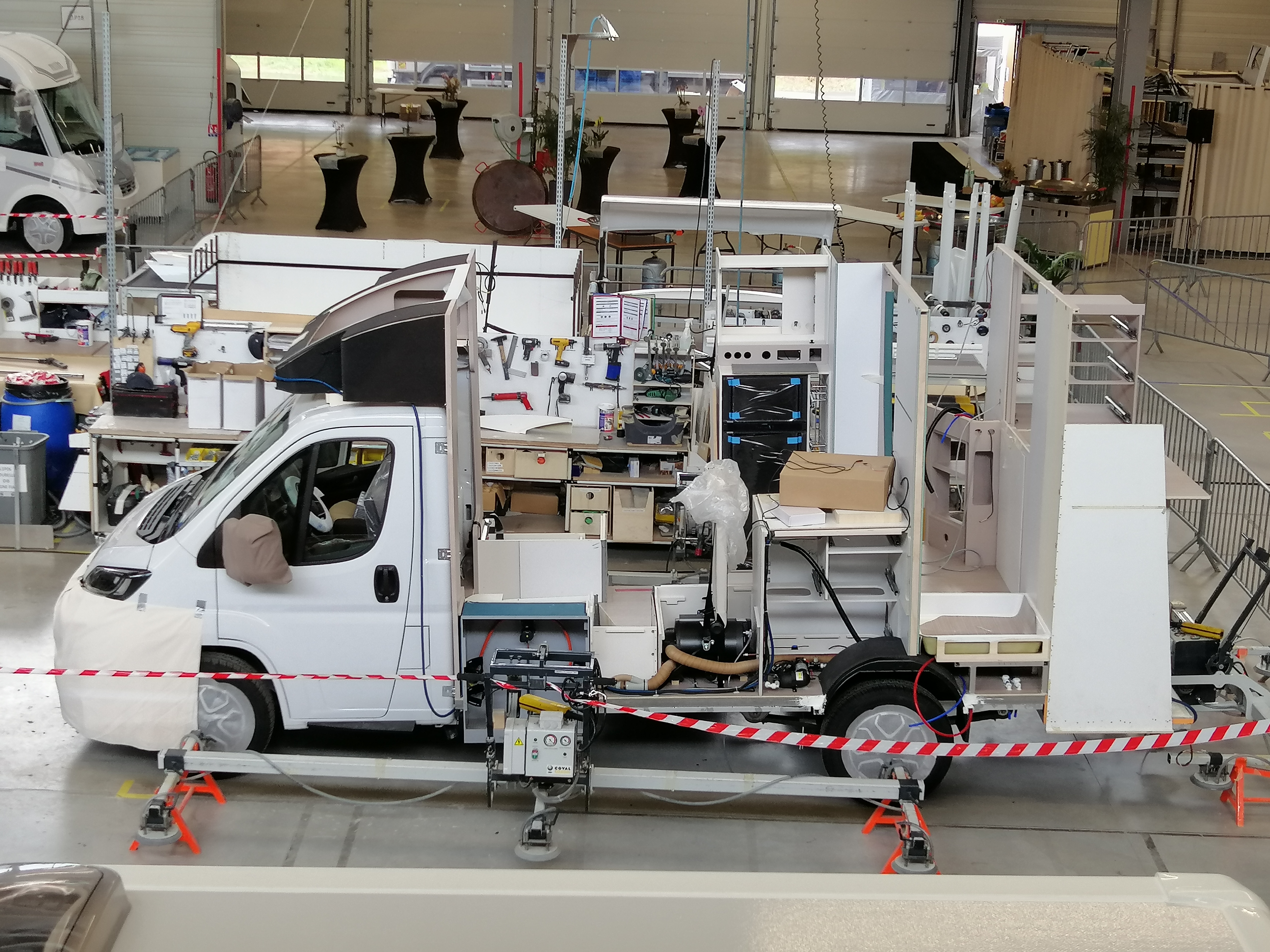

Non, je pense que ce n'est pas possible. Nous sommes allé au 100ième anniversaire chez Notin l'an dernier à Panissière dans le 42 et avons eu droit à une visite commenté de la chaine de montage dans leur atelier. Ils reçoivent des châssis nu qui partent ensuite sur les chaînes de montage. Donc tout ce qui est rajouté par l'aménageur doit être "je suppose" indépendant au "porteur" pour une question de garanti constructeur. Et concernant ses feux de côté à leds, étant monté après livraison des châssis, cela explique cela je pense. Tous système électrique ne peut pas être raccordé au système du porteur... ce n'est que mon avis ! D'où la complexité des garanties queques fois !!!

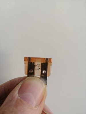

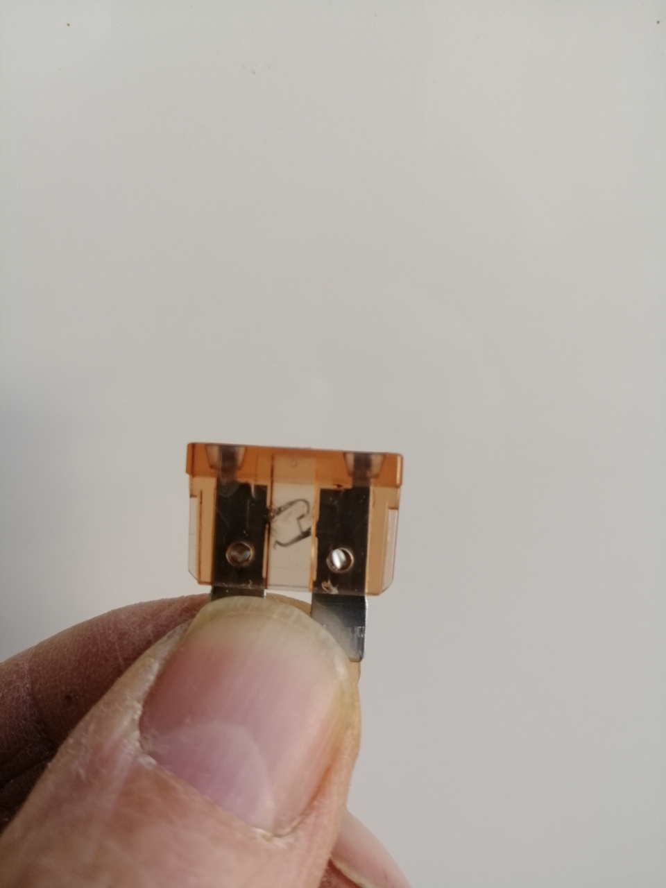

Pas de doute bien grillé,

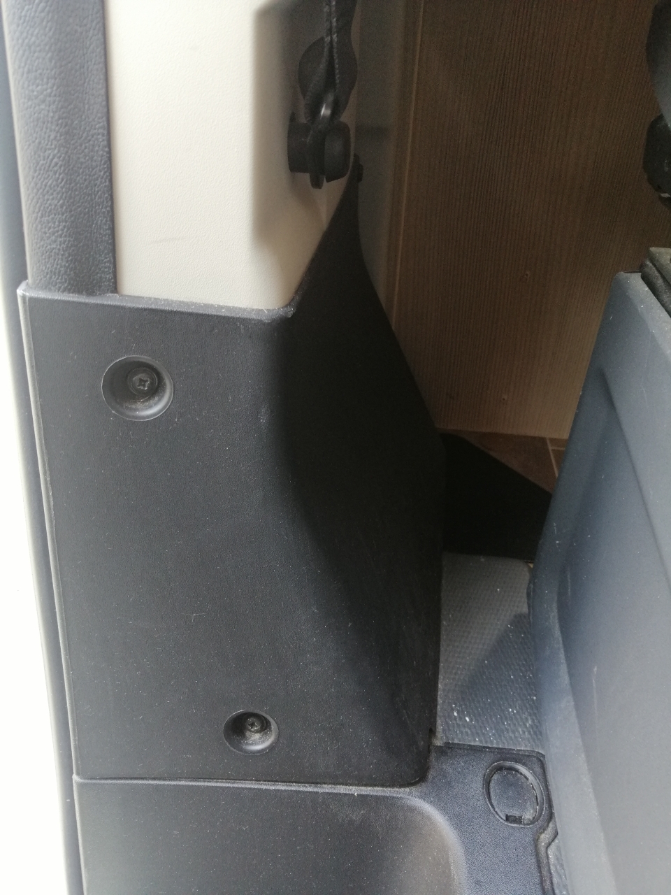

Pourrait-il y avoir des fusibles derrière ce cache ??????

Une chose est sûre, chez moi sur les montants, y a rien dedans comme fusible
Oui, j'avais tout démonté pour mettre du multi couches afin d'isoler un peu tout ça car c'est vrai que le froid rentre par là

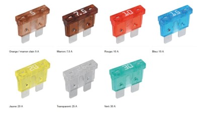

Comme à chaque fois, dans mon lot de fusibles tout les ampérage sauf, celui qu'il me fallait. Ce matin, j'me suis arrêté en cours de route... Sur la route Napoléon sous la flotte, du coup pas essayer.

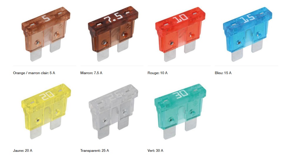

Par contre je suis étonné car je pensais qu'il y avait une uniformation entre fabricant dans les couleurs. Un ampérage correspondant à une couleur ? Mon 5 A grillé est brun clair et là sous blister lot de 5A jaune !
Messages : 2338
Re: Recherche de fusibles
Message non lu par jean luc 50700 » 12 févr. 2025, 08:45
à garder sous le coude.
le 5A peut être orange jaunâtre ou brun clair.

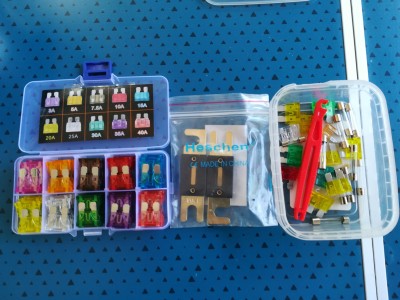

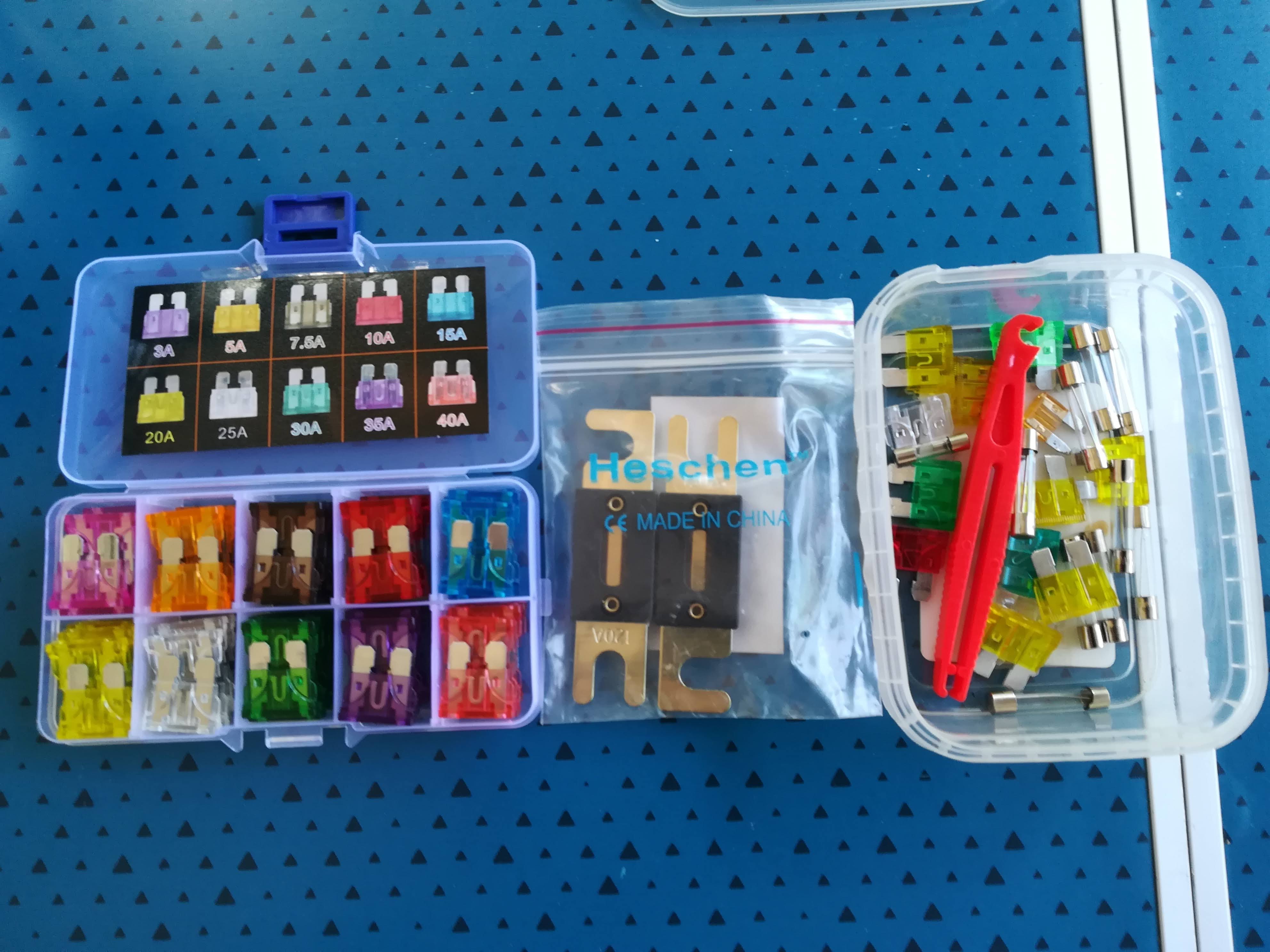

bonjour a tous je suis déjà tomber en panne plus éclairage un soir fusibles griller cause la remorque impossible de rouler sans éclairage un camping cariste a sortie un boite de fusibles de 300 pièces acheter sur un site temu je suis passer dans un garage pour acheter une pochette de fusibles sir le paquer il avait la provenance chinoise Jai donc aller sur le site pour commander une boite de 300 fusibles pas de problèmes avec la couleur il sont marquer au dos de la boite
Description
Kit d'Assortiment de Fusibles de Voiture 300pcs 160 Mini Fusibles à Lame Automobile + 90 Fusibles Standard Auto + 50 Micro Fusibles pour Voiture/Camping-Car/Camion/Moto (2Amp 3A 5A 7.5A 10A 15A 20A 25A 30A 35A 40A)
le fusible est fabriqué en plastique et en alliage de zinc. Le kit de fusibles convient aux voitures, camping-cars, camions, motos, bateaux, etc.
le fusible de chaque spécification actuelle est distingué par des couleurs différentes, et le numéro de spécification actuelle est marqué sur le dessus de chaque fusible, ce qui est facile à identifier
