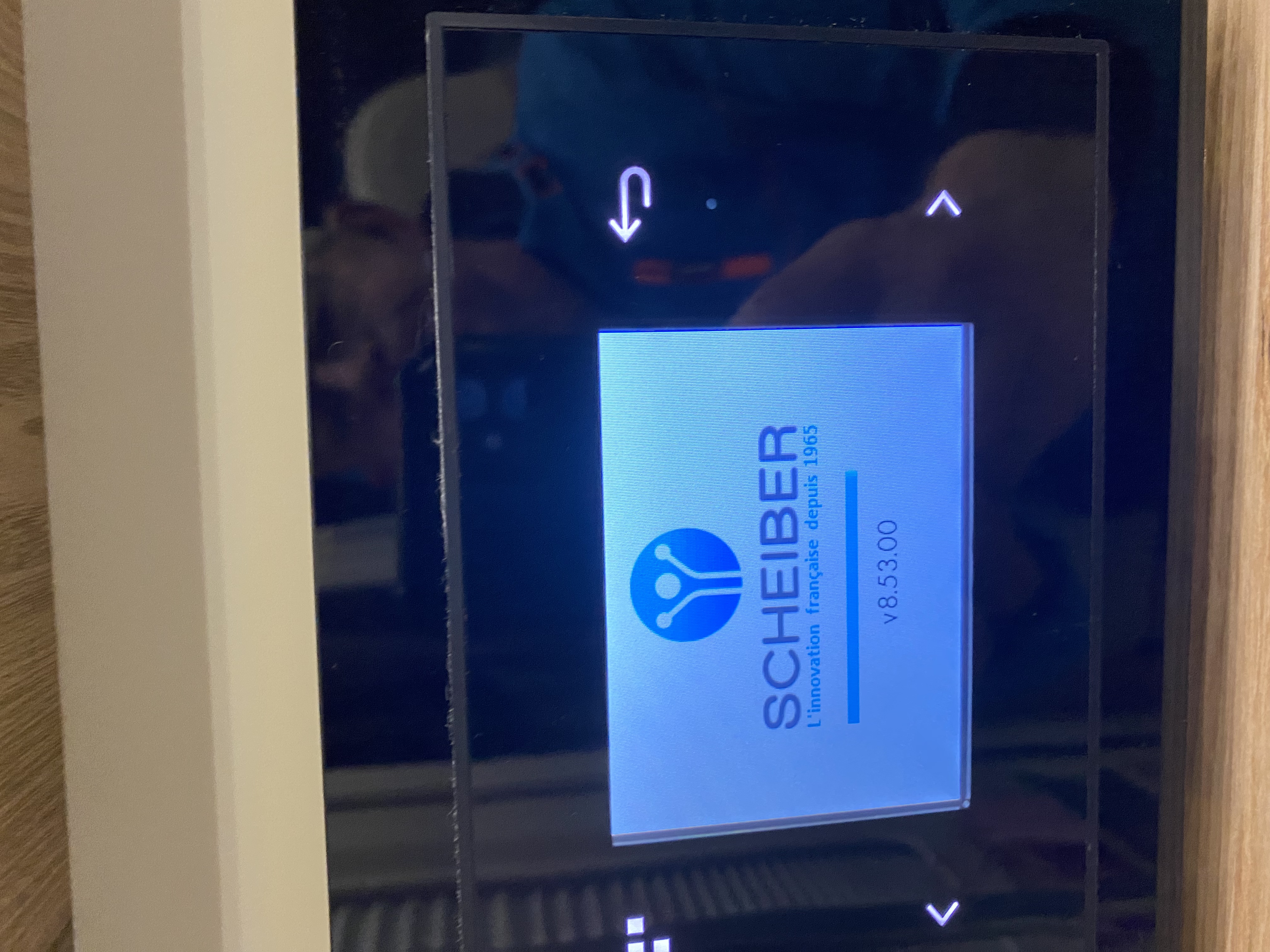

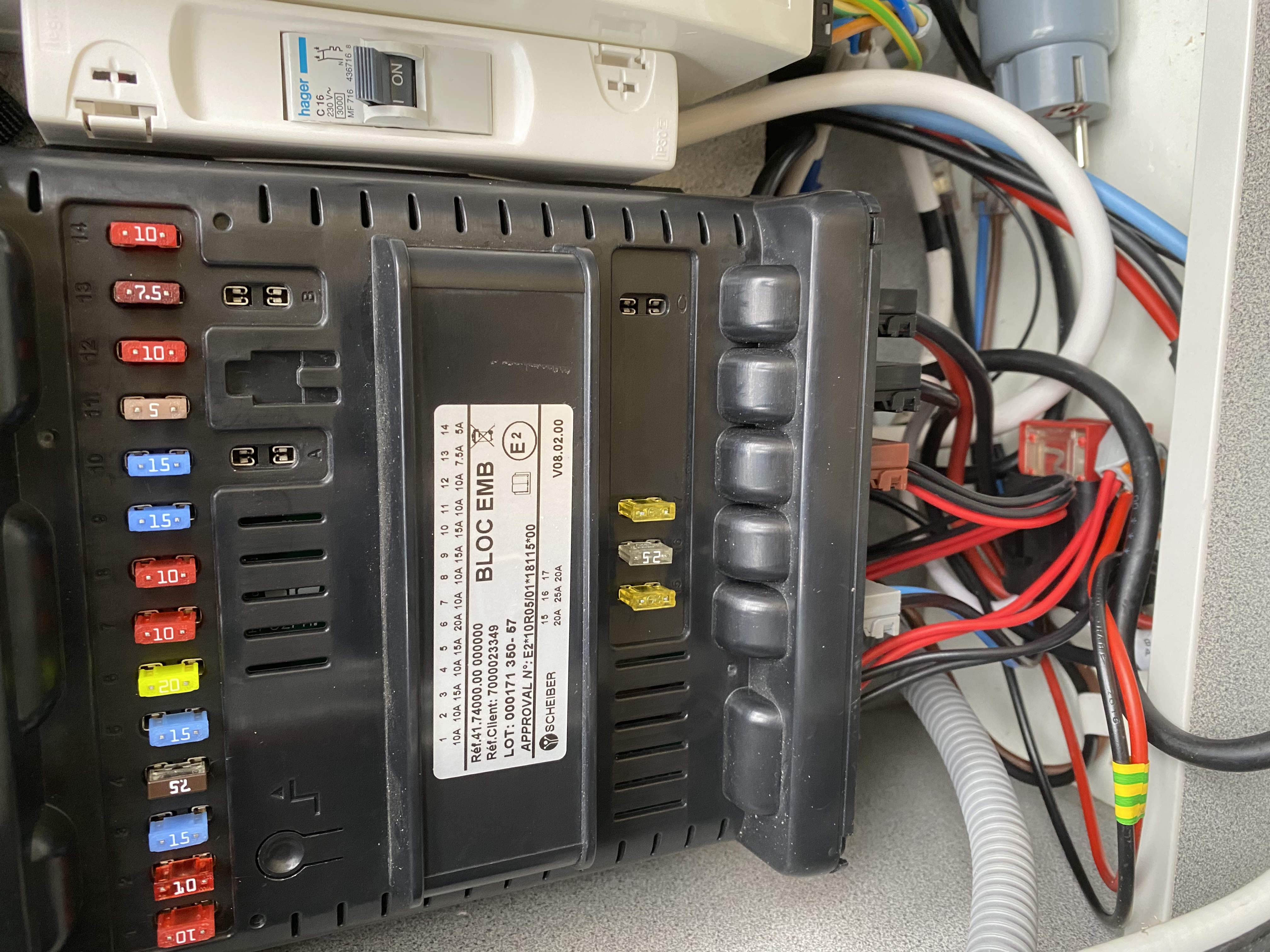

Message par AL 49 » 16 févr. 2025, 21:43
Bonjour messieurs
bon aujourd'hui vu qu'il a fait beau hklm j'ai essayé d'aller chercher les étiquettes des panneaux
mais la problème, sur les deux petit PS le téléphone ne passe pas et sur le 160 je n'ai pas vu l'etiquette
donc j'ai pris des photos et voici les dimension
le 100 120 x 50 mobile
le 160 125 x 70
le 110 125 x 50 enjoy solar
du coup je suis pas plus avancé
sinon en équipement on a un frigo a absorption dometic serie 10 ,tv tout les soir mini 2 h
mais pas de convertisseur car pour le café et sèche cheveux de mme j'ai une ecoflow
pour le stationnement on va le plus souvent sur des aire sans elec sauf pour les congés d'été
camping car bavaria integral i 740 sur porteur ducato de mars 2019
je sais pas quoi dire d'autre

Message par malcolmbass » 17 févr. 2025, 12:37
Bon, c'est pas top mais si pas d'autres solutions tu peux quand le soleil est généreux et haut dans le ciel c'est mesurer la tension en circuit ouvert et le courant de court-circuit de chaque panneau.
Ça permettra de voir si les différences sont négligeables ou trop importantes.
Pour le reste, ton chargeur est compatible Lithium (j'ai vérifié) l'alternateur chez Fiat en 2019 est encore "non intelligent" mais à vérifier.
Facile: https://www.youtube.com/watch?v=ozT3ZR59uhM
