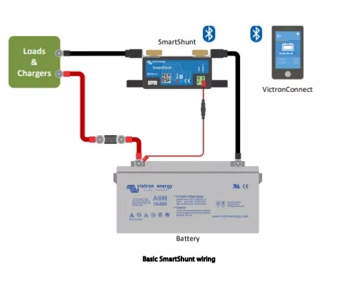

J'envisage de passer au LITHIUM quand ma batterie cellule (au plomb, remplacée par une démarage, pas autre choix en voyage au Maroc).
Je vois :
mais en mettant le smart shunt 500 bluetooth tout est réglé
Avec cet appareil il est inutile d'acheter une batterie de technologie Bluetooth ?
Cela t'indique la puissance disponible, l'état de charge, le nombre de recharge.... comme des infos importantes sur la batterie et qui est en place même au remplacement de la batterie.
Cela fonctionne t il aussi pour les batterie au plomp à monter (tranquillement à la maison)avant pour être en place lors du basculement au lithium.
Le montage est il compliqué et doit etre intallé proche de la batterie soit du régulateur
Merci pour vos retours !

Messages : 2681
Re: Passage au lithium
Message par jean luc 50700 » 28 févr. 2025, 16:00
il n'y a rien de bien compliquer pour faire un montage de smart shunt pour te rassurer.
je dirais pas contre de mettre en avant le bon diamètre câblage de fil électrique qui est déjà le plus important.
coté montage , le mode d'emploi es très bien expliqué.
coté configuration , ce même mode 'emploi donne vraiment tous les détails.
le smart shunt est adaptable sur les différentes composition de batteries , il faut juste le programmer en conséquence.
Mais je te dirais , le jour ou tu décides de passer en lifepo4, fait le changement integral, batterie , smart shunt .
En attendant achète toi un simple afficheur qui te donnera les valeurs de ta batterie plomb, gel que tu as besoin (une quinzaine d'euros.)
https://www.victronenergy.com/media/pg/ ... ation.html
