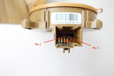

ça peut venir de la piste qui connecte l'airbag sous le comodo j'ai eu se problème la piste c'est cassé
a plus jj
Re: témoins airbag + km+ témoin ceinture conducteur clignotent Fiat Ducato 2016
Message non lu par micnic »
mais comment faire le test?
Message non lu par kikijcl49 »
Attention, lorsque vous retirez un airbag vous devez débrancher la batterie au moins 1 heure avant l'intervention. Il faut aussi décharger les condensateurs en allumant les phares par exemple.
