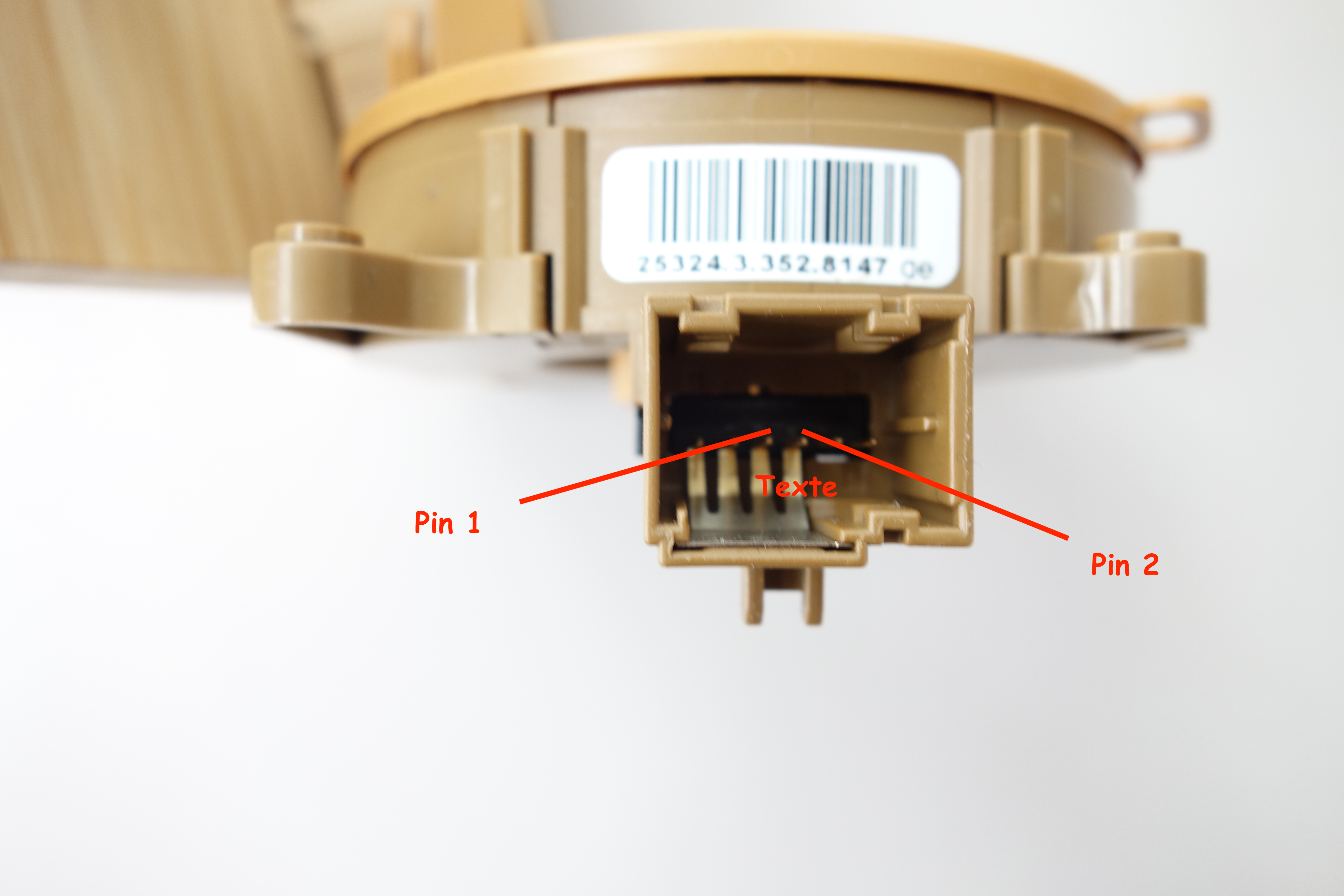

kikijcl49
Messages : 3
Enregistré le : 06 avr. 2023, 13:10
Re: témoins airbag + km+ témoin ceinture conducteur clignotent Fiat Ducato 2016
Message non lu par kikijcl49 » 06 avr. 2023, 13:41
J'ai un FIAT DUCATO 250 2018. Mon ressort d'horloge était cassé. Je l'ai changé et le voyant de l'airbag était toujours présent. En fait le système à l'intérieur était coupé et la connexion avec le circuit n'était pas efficace. Je tourne un peu les broches et maintenant c'est OK. Sur la photo c'est le problème des broches. Veiller à ce que la connexion avec la partie noire du circuit soit bien fixée.
Attention, lorsque vous retirez un airbag vous devez débrancher la batterie au moins 1 heure avant l'intervention. Il faut aussi décharger les condensateurs en allumant les phares par exemple.
