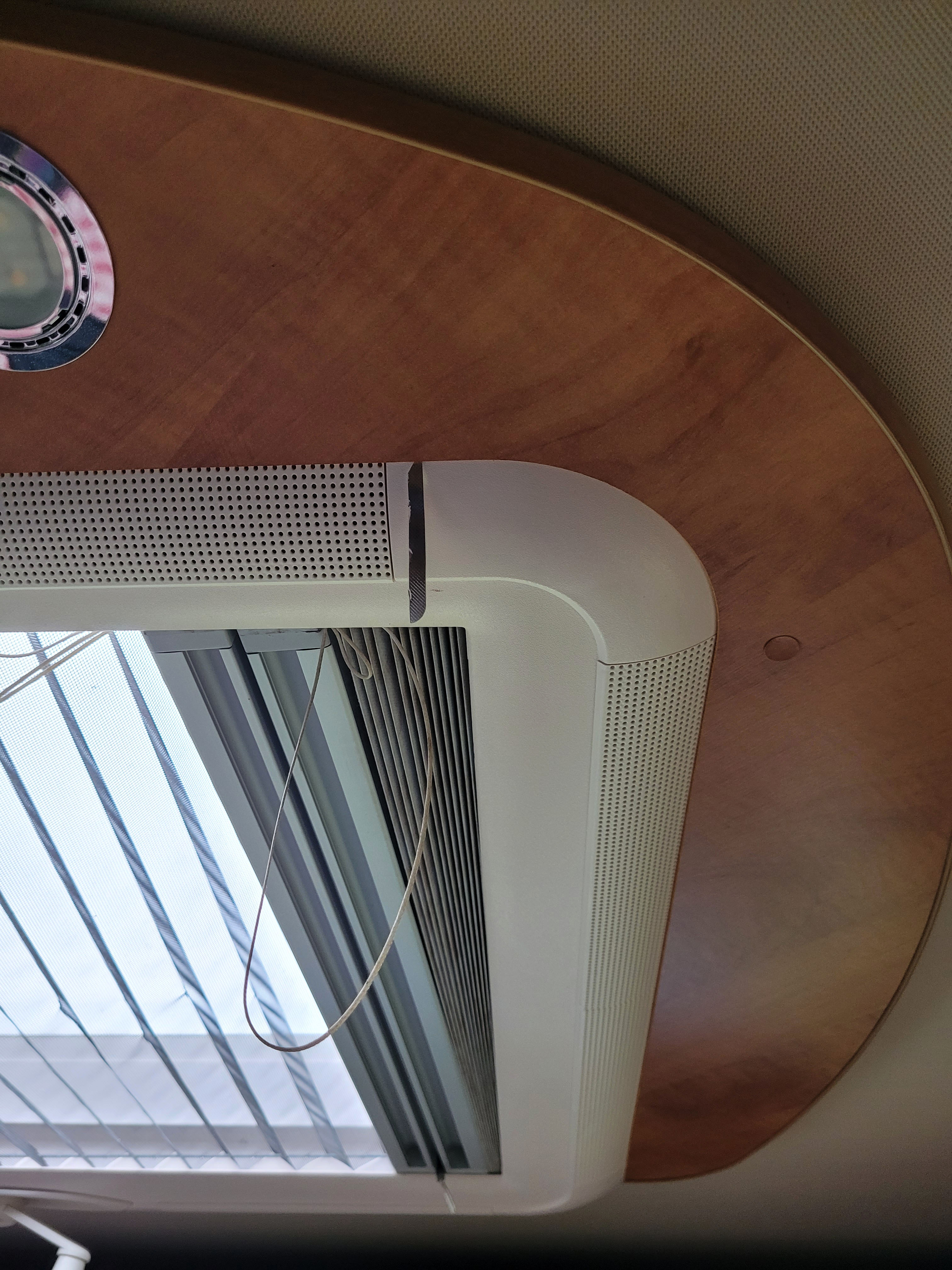

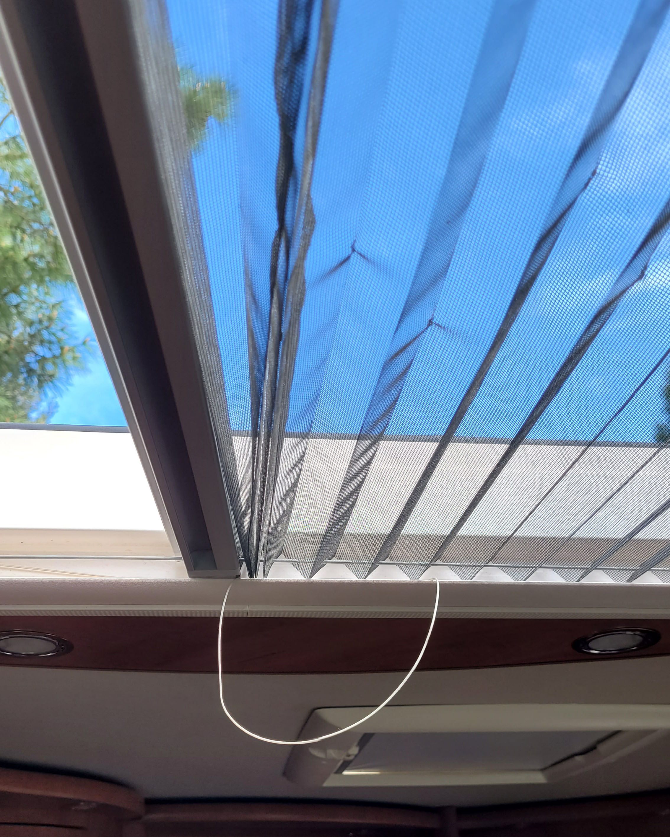

Les ficelles du grand lanterneau ont sauté.
Comment réparer ça ? Je ne me sens pas de tout démonter. Que peut on faire ?
Merci pour vos conseils

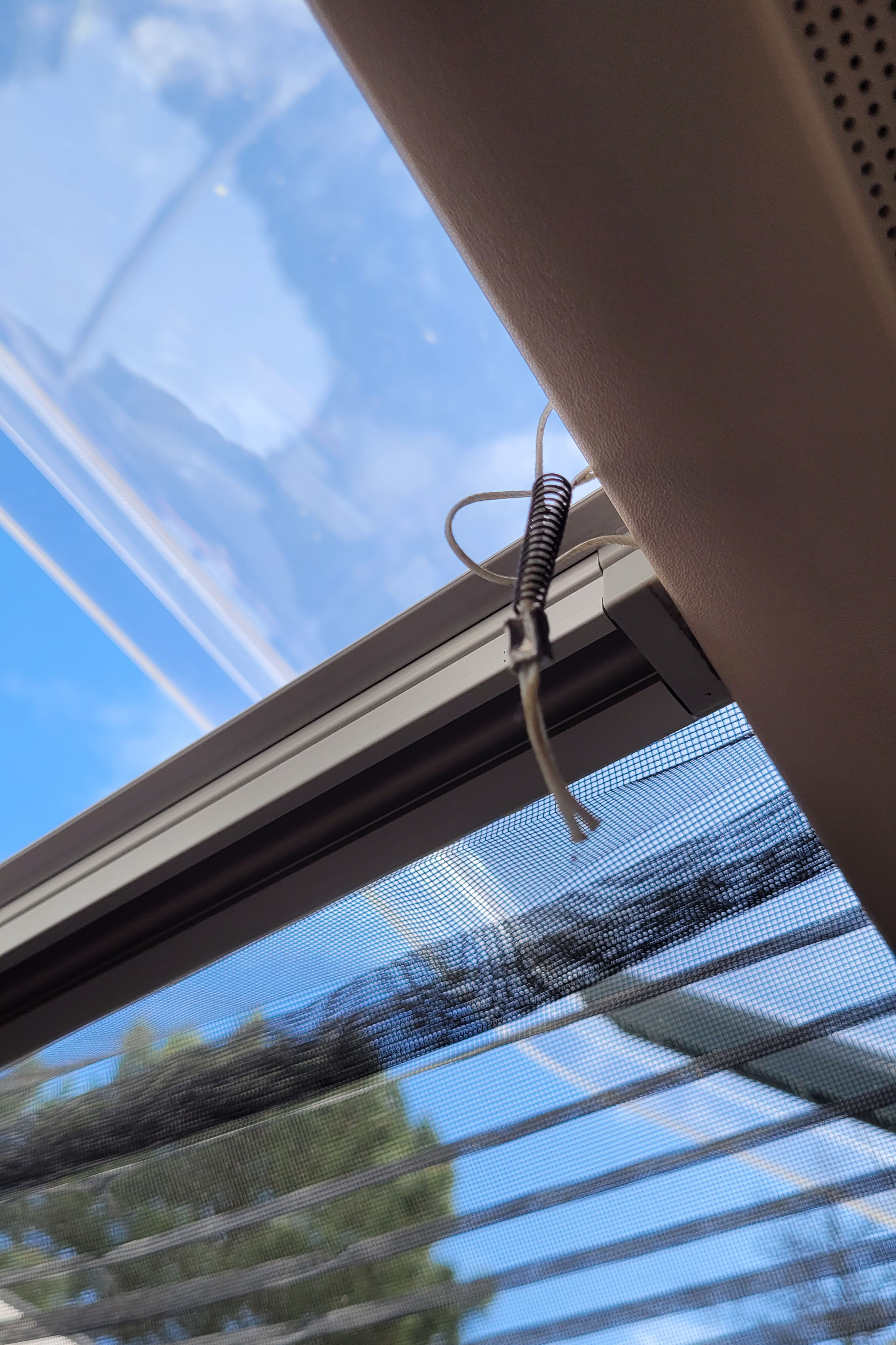

Je me suis fait la même réflexion que toi: Pas envie de tout démonter, mais il n'y a pas d'autre solution.
2 vis à enlever autour de la manivelle et une au centre de la manivelle, puis passer un couteau à mastic pour faire sauter les clips.
C'est finalement assez simple. Chez moi , ce n'était pas la ficelle qui avait lâché mais la patte (ridiculement petite) en plastique derrière laquelle elle passe ; auquel cas, il faut en refaire une en alu fixée avec 2 très petites vis parker. Penser à la polir pour ne pas user la ficelle.

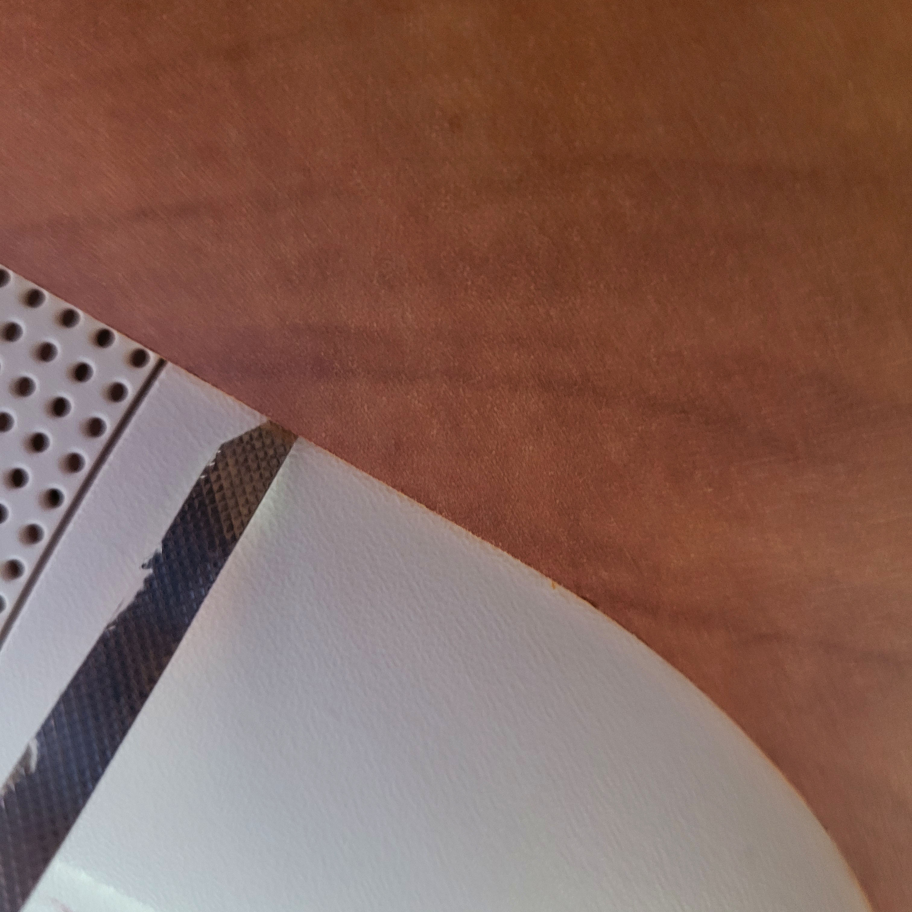

J'ai regardé un peu plus précisément.
Il se trouve que la planche dans laquelle s'insèrent les spots à été mise APRES le cadre du lanterneau.( ma petite flèche en alu passe entre la planche et le cadre du lanterneau )
Il faudrait donc tout démonter .D'abord la planche, puis le cadre . Je suis de moins en moins motivé.

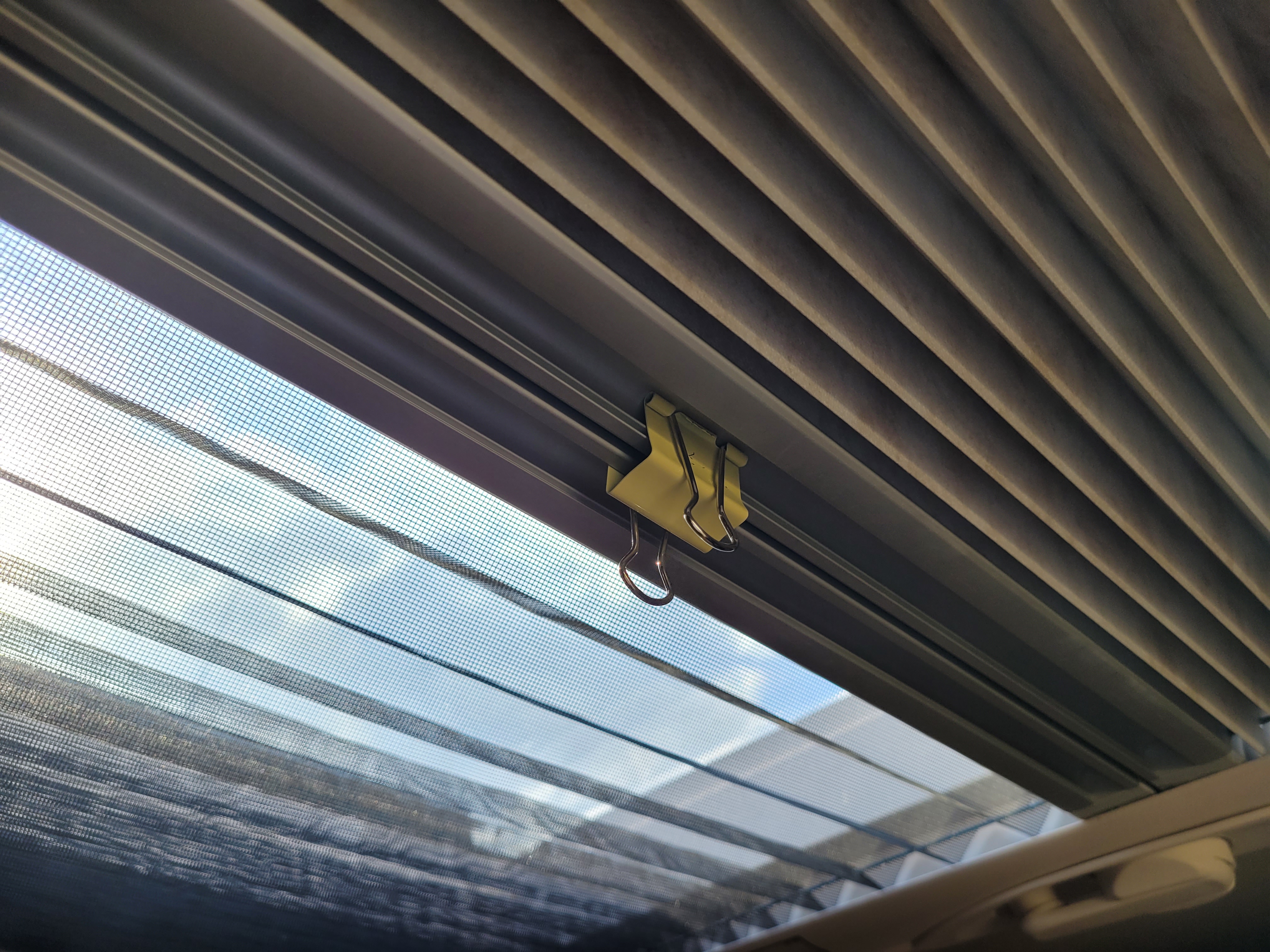

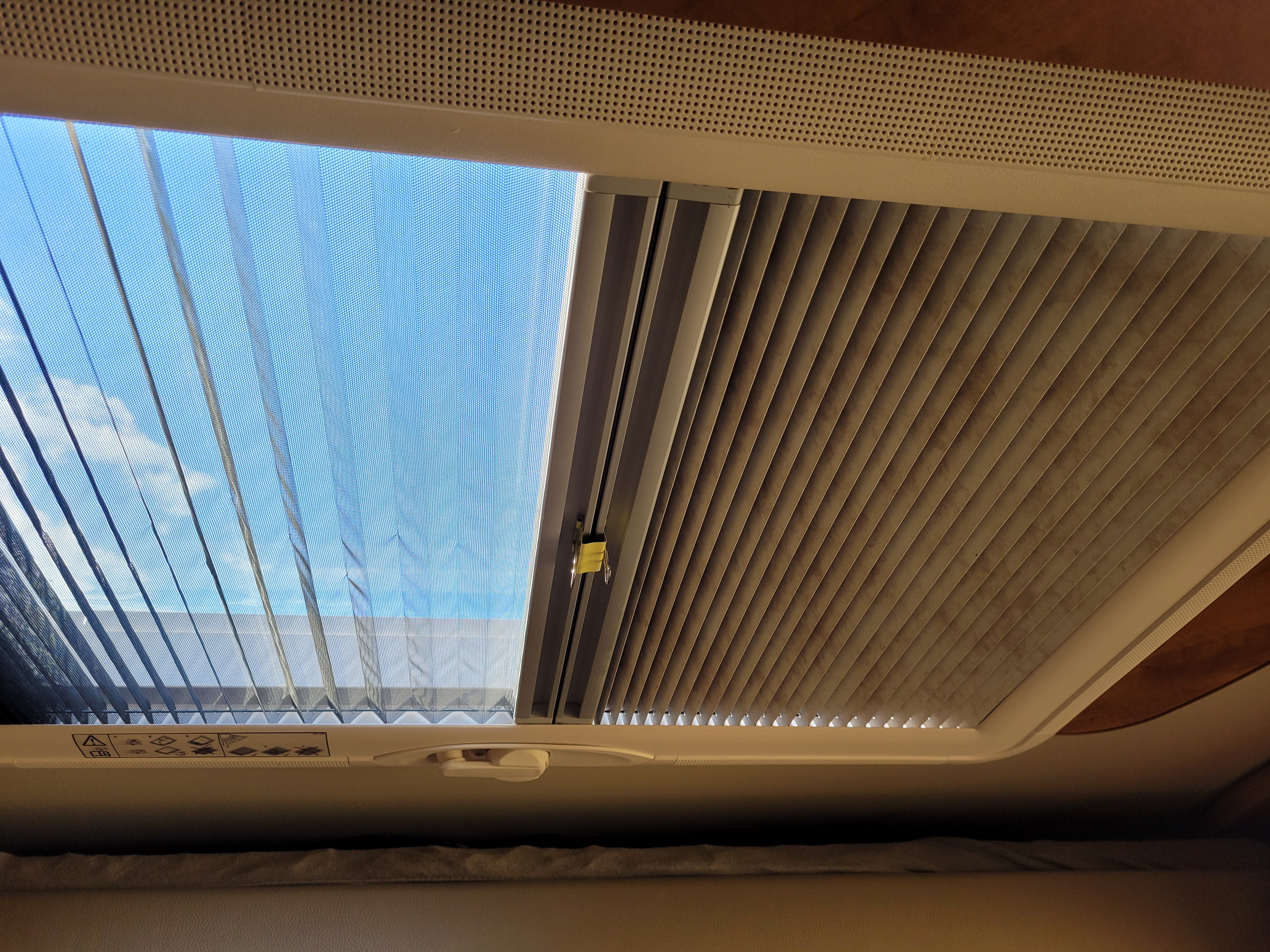

Après essai, les aimants c'est pas top. Ceux que j'ai ne sont pas assez puissants pour solidariser la moustiquaire et l'occultant.
J'ai résolu temporairement le problème avec une grosse pince à dessin qui maintient bien les 2 parties parallèles. J'ai retiré les ficelles.
(sauf que parfois, le temporaire .....ça s'éternise !!!) On verra bien à l'usage.
