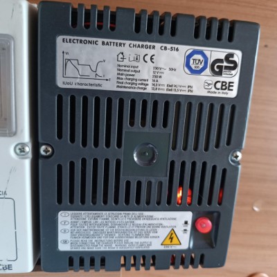

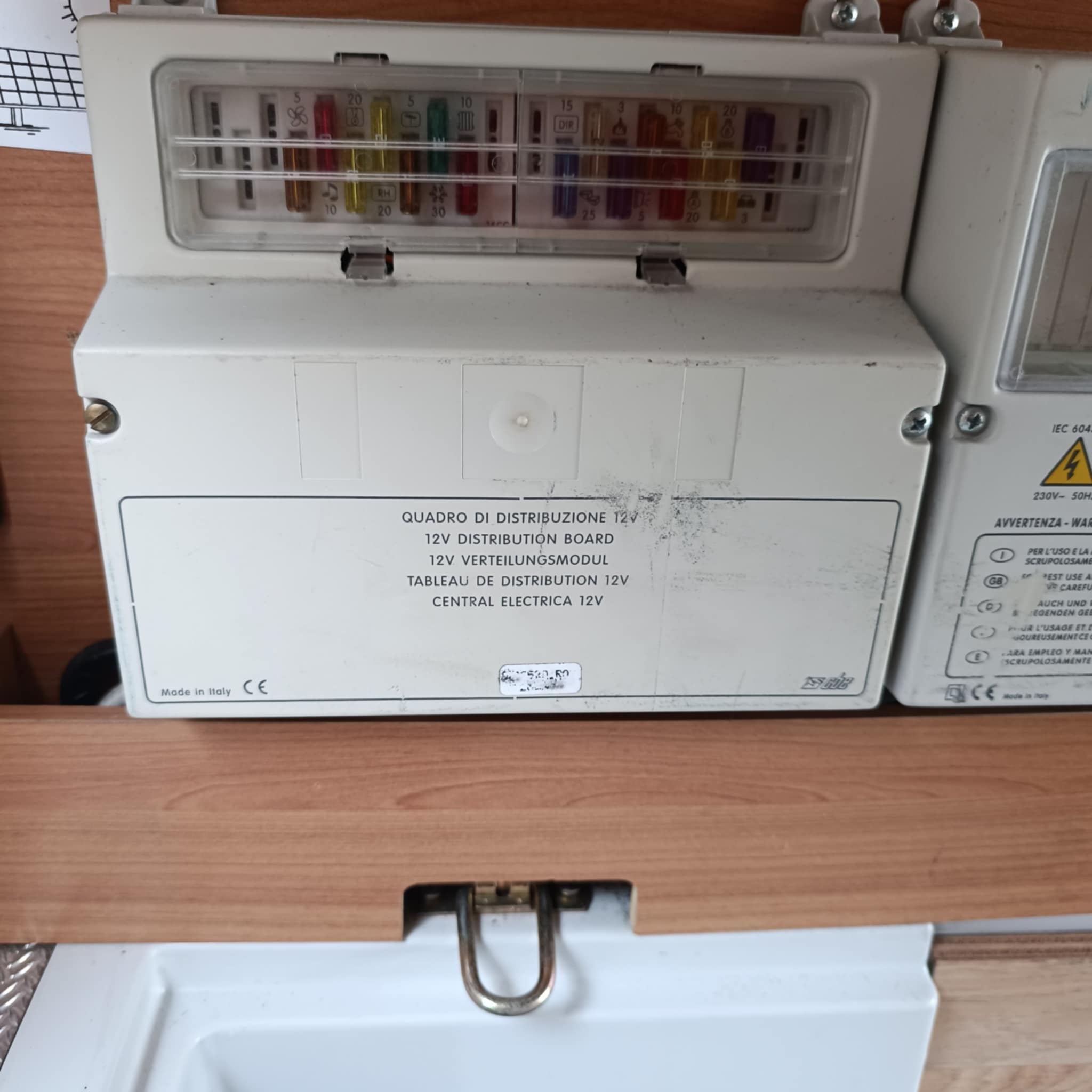

Je souhaite modifier mon installation électrique de mon Rapido 9090DF 2013 pour être autonome au maximum dans le but d'y vivre à l'année.

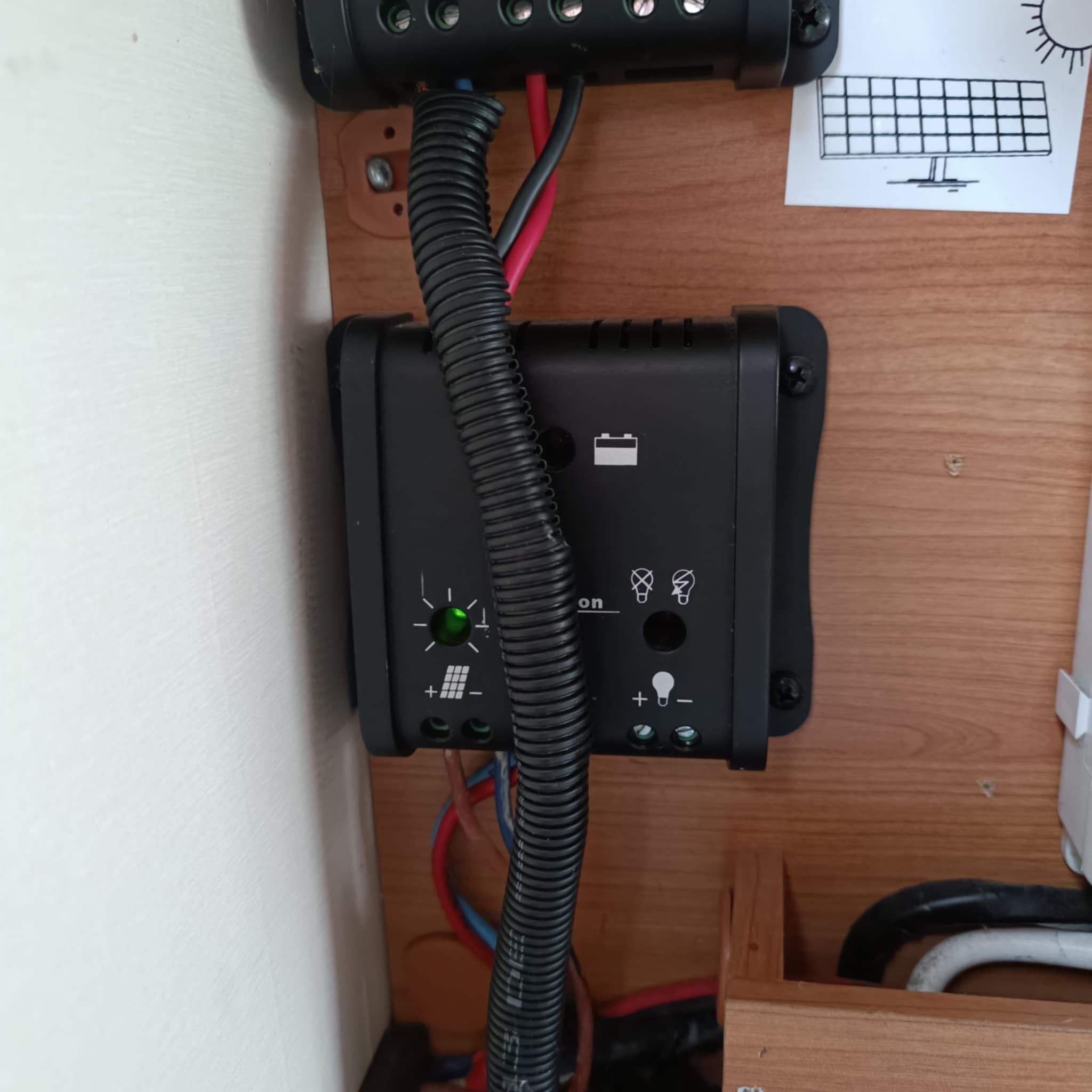

Je voudrai remplacer mes 2 panneaux solaires de 100W chacun par 2 panneaux de 200W.
Remplacer également mes 2 batteries AGM 90Ah par une batterie Lithium 300Ah avec un BMS de 200
Mettre un MPPT de 30 ou 40A

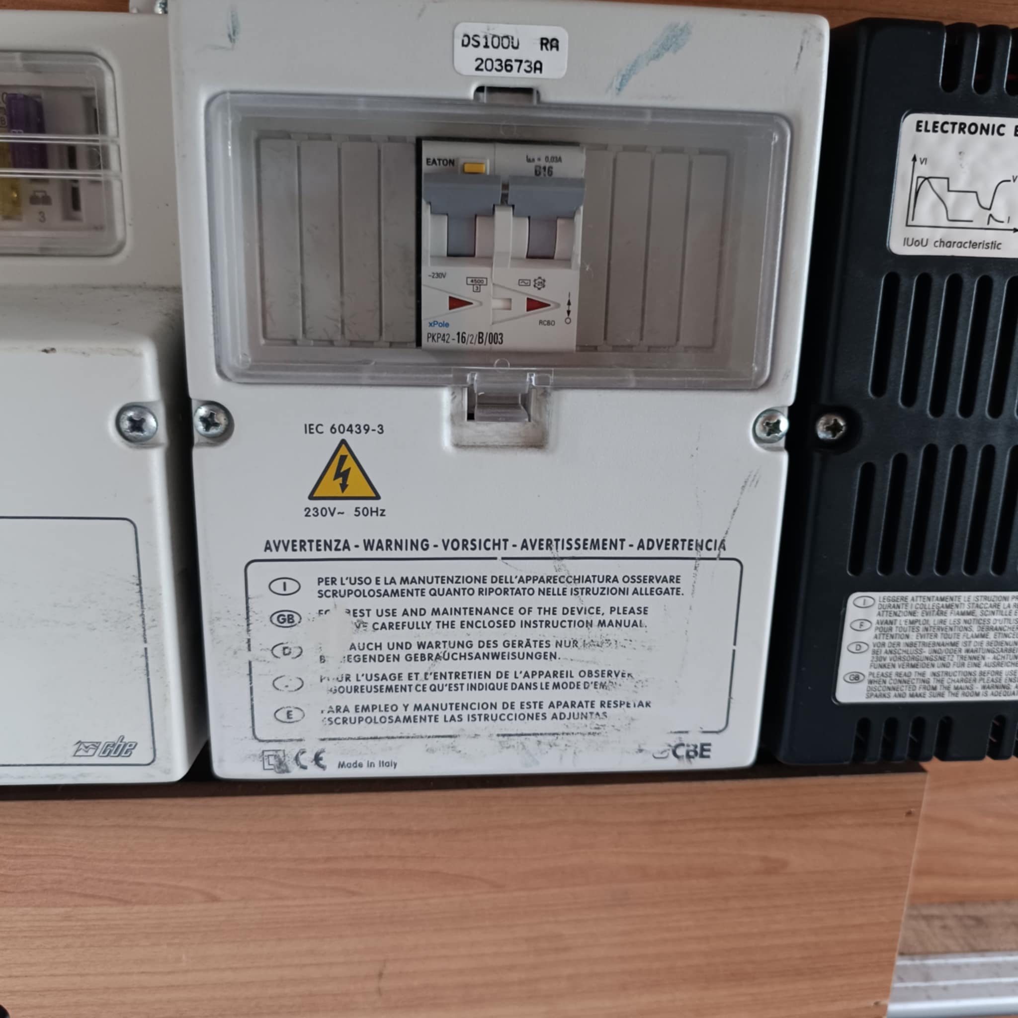

Mettre un convertisseur 2000W pour alimenter les prises 220 volts
Remplacer le chargeur de batterie existant par un spécifique au lithium.
Pensez vous que cette configuration soit suffisante pour une autonomie complète ?

400W solaire avec un MPPT Smart Victron 100/30, OK
300A LFP 200A décharge, OK
Chargeur CB-516 en mode GEL, OK
Alternateur "non intelligent", OK
Pour moi c'est bon et l'autonomie excellente sans frigo à compression!!!
