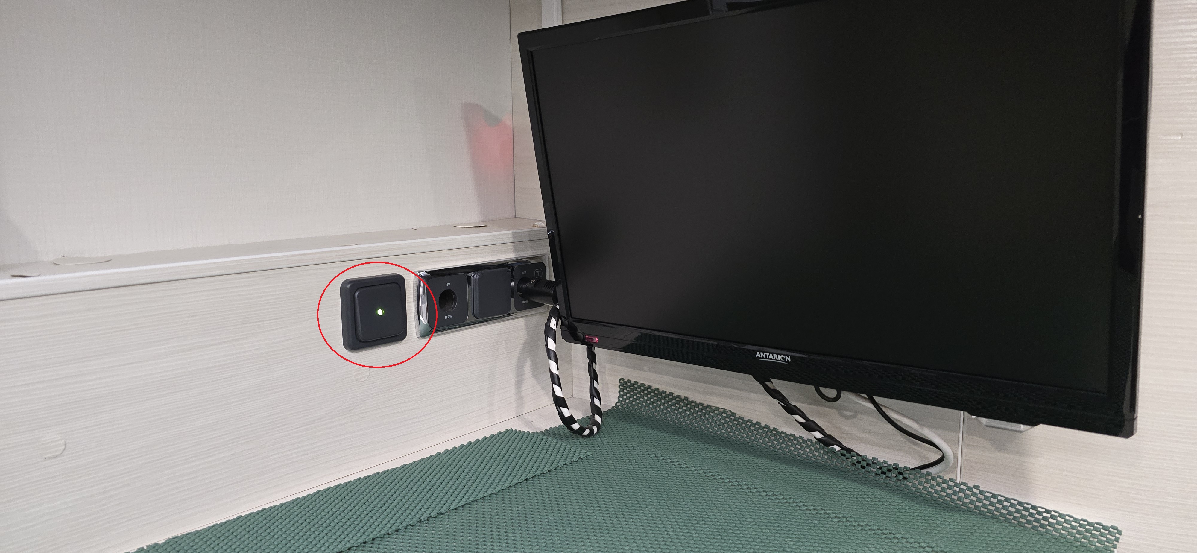

Nouveau possesseur d'un Chausson 628EB Welcome, je souhaiterai connaitre la fonction de cet interrupteur situé sur l'espace au dessus du frigo.
Il est doté en son centre d'une diode verte qui s'allume ou s'éteint en fonction de la position de l'interrupteur, et ce même si le panneau de controle général du CC est lui-même éteint.
Merci d'avance pour vos réponses.
Bonne journée.
Bonne journée.

Re: Mais à quoi peut bien servir cet interrupteur ?
Bonjour Jean Luc et merci pour tes recherches.
J'avais déjà consulté ces documents, mais aucune trace de cet interrupteur.
Le plus bizarre, c'est qu'il est fonctionnel même si le tableau de commande général est éteint.
Bonne journée.
Bonne journée.
Bonjour Willow et merci pour tes recherches.
Non, rien à voir avec les prises voisines, ni la tv, ni les éclairages. Peut-être le frigo ??
Ce qui m'étonne vraiment c'est qu'il est fonctionnel même si le tableau de commande général est éteint.
Bonne journée.
Bonne journée.
Bonsoir à tous et merci beaucoup à ceux qui ont fait avancer le schmilblick.
Alors, j'ai démonté les 2 grilles de mon cc La flèche indique la position approximative de cet interrupteur.
Voici la photo de la trappe du haut : Les 2 câbles gris démarrent de cet interrupteur et descendent jusqu'en bas. On les retrouve sur la photo de la 2eme trappe: D'après vous, ça peut être quoi ? (Ca dépasse mes compétences mais si vous voulez que je fasse des tests, dites moi).
Merci beaucoup pour le temps passé et l'intérêt porté.
Bonne soirée à tout le monde

ce n'est pas l'interrupteur pour empêcher de fonctionner sous 12 volts ?
ou
sous 230 volts ?
tu as fait un essai en 12 volts et en 230 v ?
ou
sous 230 volts ?

On dirait que l'interrupteur n'est pas d'origine.
La télé a été rajoutée après. (scotch torsadé et collier noir sur les câbles)
Où vont les deux câbles gris à l'arrière du réfrigérateur. Le connecteur qu'on voit, c'est le 220v il me semble me rappeler?

Bonjour à tous et encore merci pour vos recherches et suggestions.
J'ai regardé attentivement et constaté que les 2 câbles gris qui descendent sont bien commandés par ce fameux interrupteur. Mais ils ne font que traverser le plancher, l'un se dirige vers l'avant (certainement la batterie) et l'autre vers le réservoir d'eaux grises.
Dites moi s'il vous plait ce que vous en pensez.
Bonne fin de journée à vous tous.

S'il se dirige vers le réservoir d'eau grise, il a peut être été rajouté une résistance de chauffage sous le réservoir pour une utilisation en montagne.
Va voir sous le réservoir, et tu en auras le cœur net.
Par contre, il vaut mieux l'éteindre car si c'est bien ça, ça doit tirer sur la batterie.

Effectivement, j’ai le même interrupteur avec voyant, installé d’origine, pour activer la résistance du réservoir des eaux grises.
Il n’est bien sûr pas placé au même endroit, mais il a exactement la même apparence.
