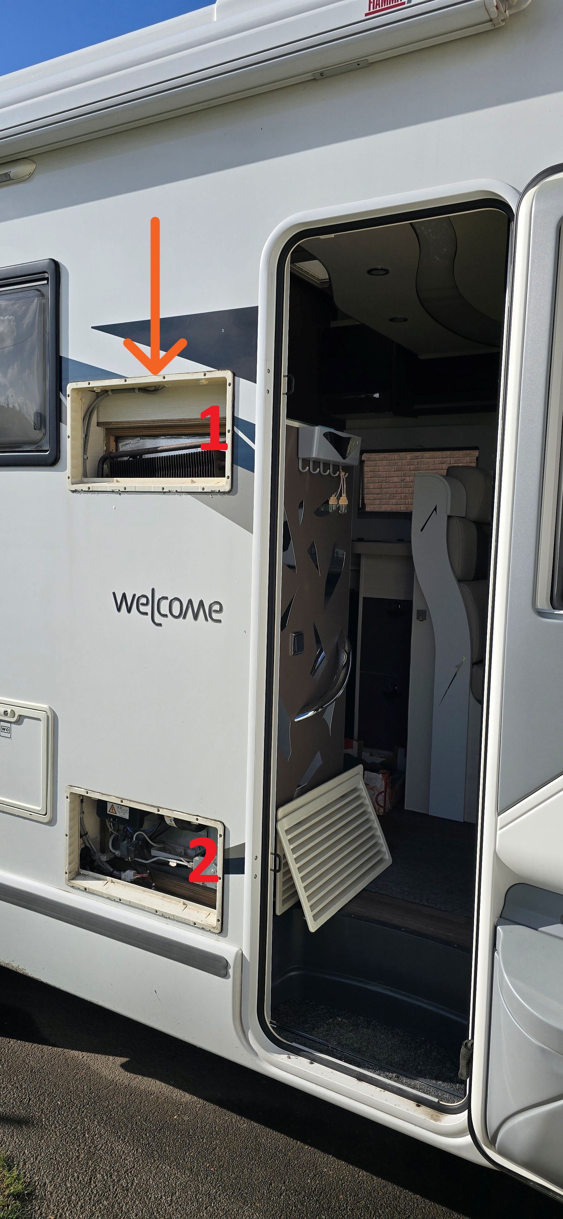

Alors, j'ai démonté les 2 grilles de mon cc
La flèche indique la position approximative de cet interrupteur.

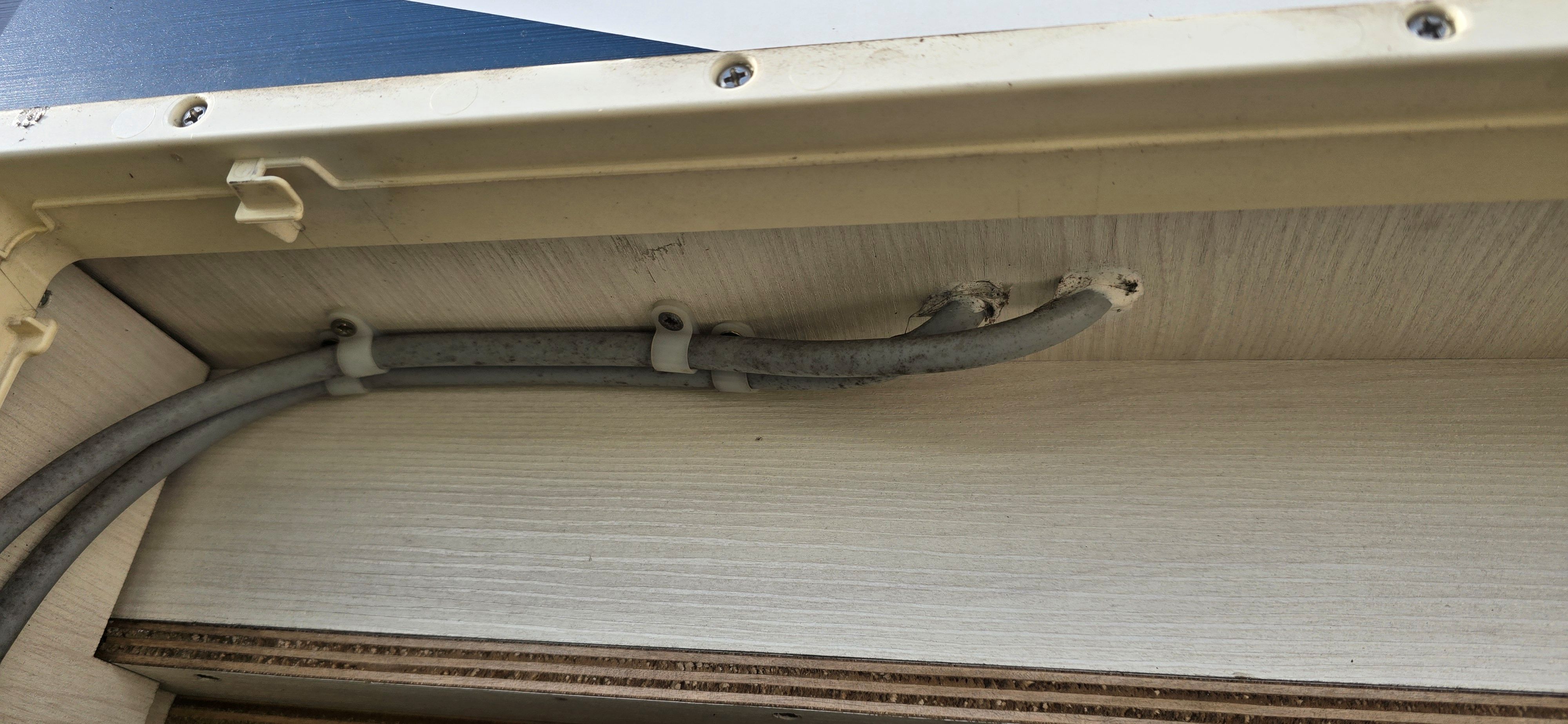

Voici la photo de la trappe du haut :

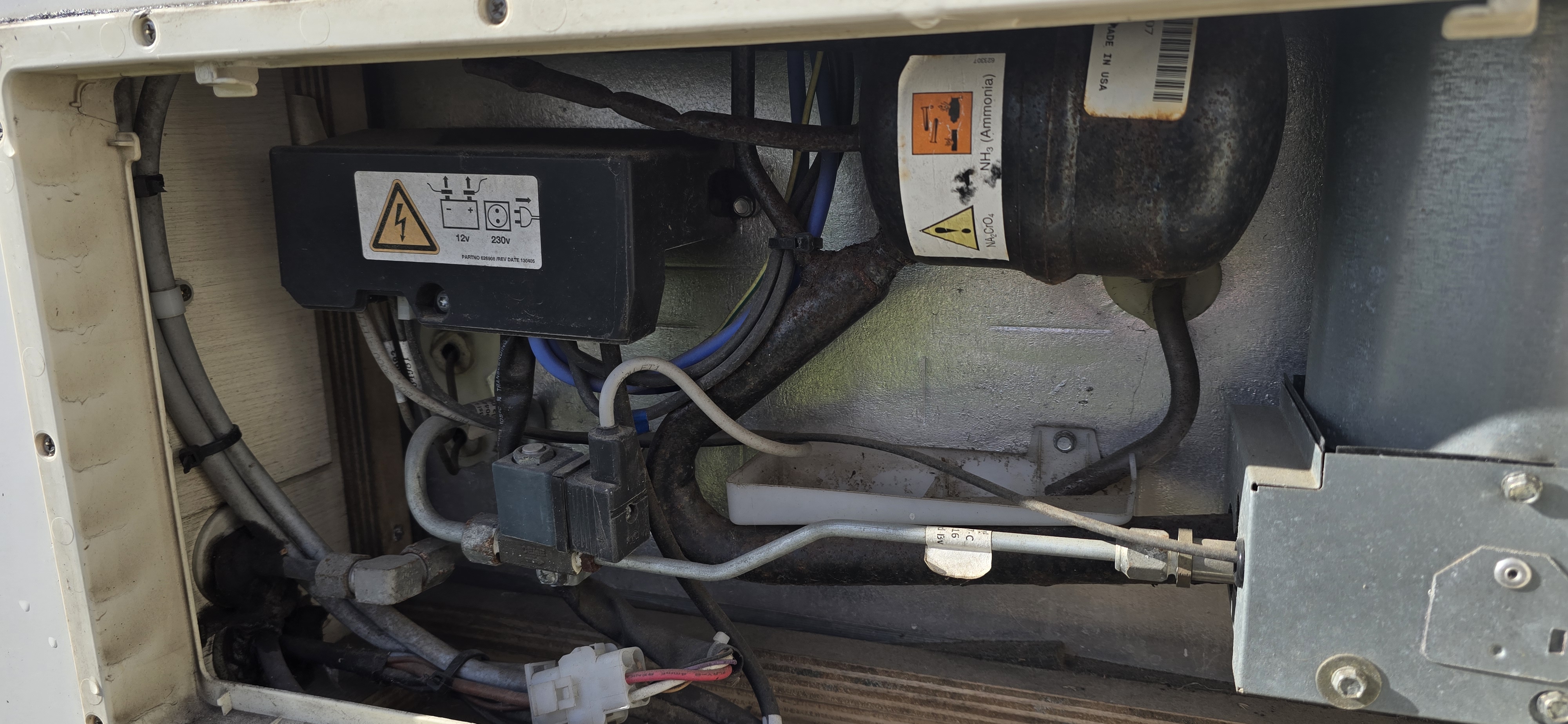

Les 2 câbles gris démarrent de cet interrupteur et descendent jusqu'en bas. On les retrouve sur la photo de la 2eme trappe:
D'après vous, ça peut être quoi ? (Ca dépasse mes compétences mais si vous voulez que je fasse des tests, dites moi).

On dirait que l'interrupteur n'est pas d'origine.
La télé a été rajoutée après. (scotch torsadé et collier noir sur les câbles)
Où vont les deux câbles gris à l'arrière du réfrigérateur. Le connecteur qu'on voit, c'est le 220v il me semble me rappeler?

J'ai regardé attentivement et constaté que les 2 câbles gris qui descendent sont bien commandés par ce fameux interrupteur. Mais ils ne font que traverser le plancher, l'un se dirige vers l'avant (certainement la batterie) et l'autre vers le réservoir d'eaux grises.
Dites moi s'il vous plait ce que vous en pensez.
Bonne fin de journée à vous tous.
Messages : 407
Re: Mais à quoi peut bien servir cet interrupteur ?
Message non lu par Willow » 30 mars 2026, 18:32
S'il se dirige vers le réservoir d'eau grise, il a peut être été rajouté une résistance de chauffage sous le réservoir pour une utilisation en montagne.
Va voir sous le réservoir, et tu en auras le cœur net.
Par contre, il vaut mieux l'éteindre car si c'est bien ça, ça doit tirer sur la batterie.
