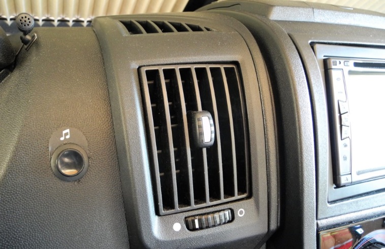

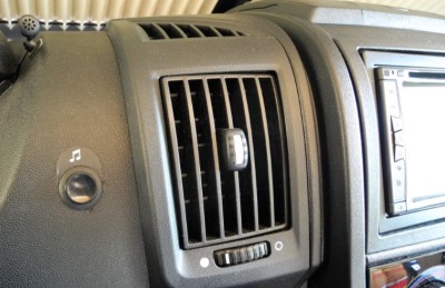

Message non lu par jean luc 50700 » Aujourd’hui, 07:51
Pat et Willow.
fiat ducato de 2018 ,cellule Burstner.
j'ai le bouton qui "schunte" entre la batterie porteur et cellule.
en route moteur c'est la batterie du porteur qui alimente l'auto radio.
a l'arrêt c'est la batterie cellule qui alimente l'auto radio.
Cela m'a valu un mal de tête lors d'une panne de l'auto radio de monte d'origine Burstner. Modèle pionner.
ma réflexion sur ce bouton est pour interpeller , car il y a une multitude bricoleur qui utilise ce bouton pour prendre "piquer" une alimentation 12 v derrière pour se simplifier la chose. Résultat un appareil caché qui consomme.
