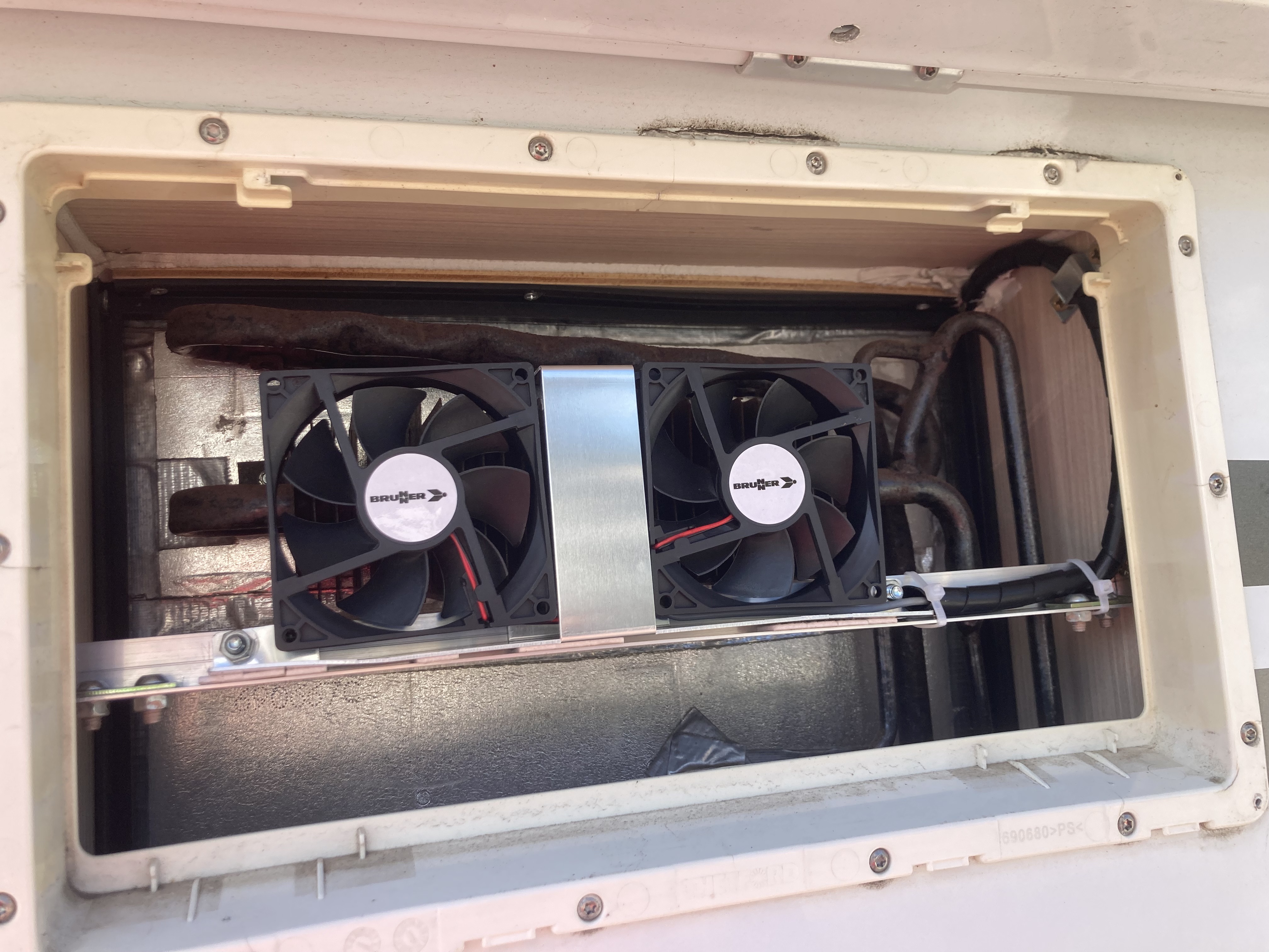

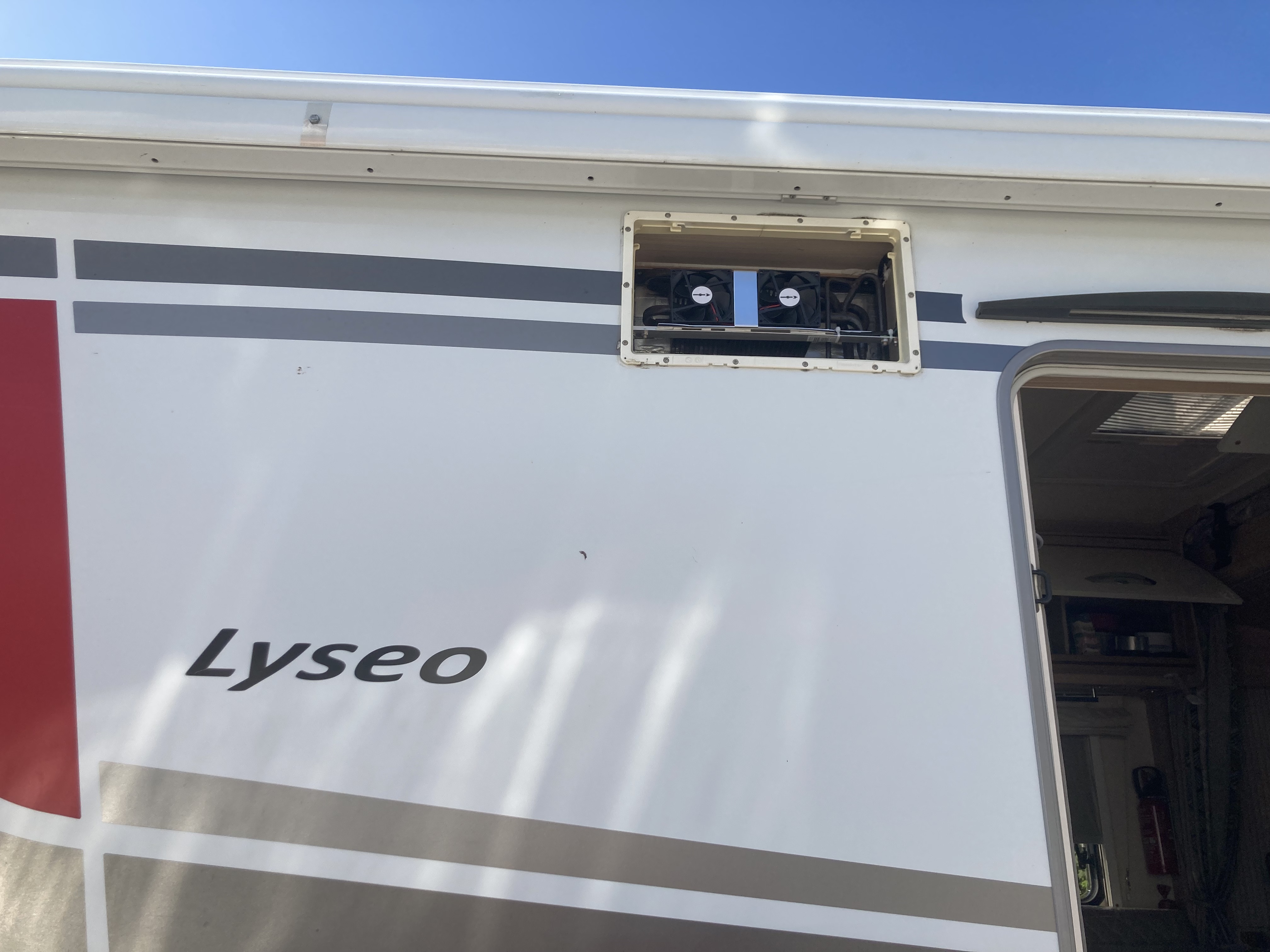

Après montage de 2 ventilateurs ( marque brenner) en haut à l’extérieur avec positionnement à 1 cm du condensa (;la sorte de grille) sur toute la longueur du condensa.
Double ventilateurs à extracteurs
Super silencieux
2 vitesses dont une en automatique suivant la chaleur.
Coût de l’opération 30 euros.
Consommation super minime.

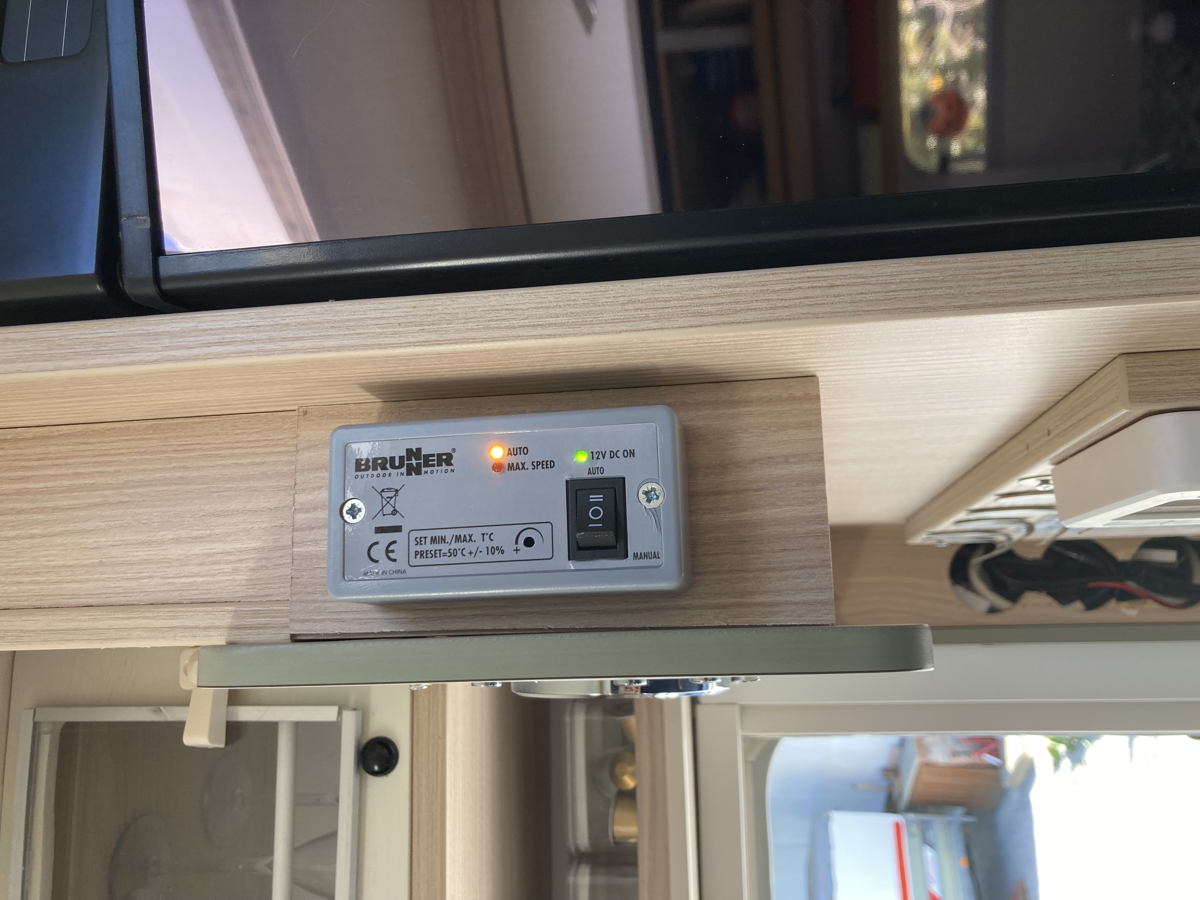

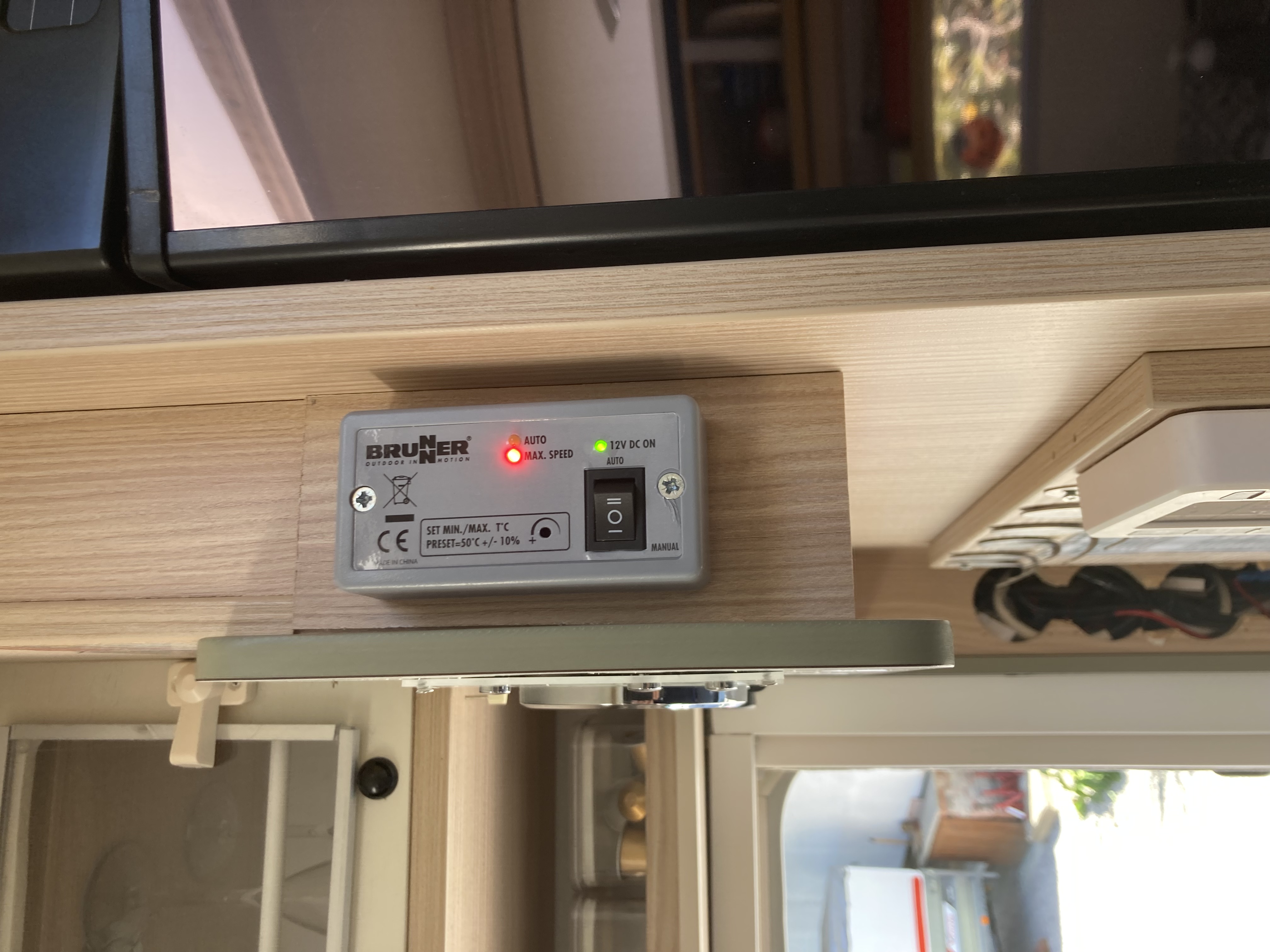

Christophe ,achat via Amazon,il y a un mois.
Deux boutons.
Positionnement au milieu = arrêt.
Position 1 = vitesse minim en continue.
Position 2 = vitesse maxi en automatique
Comme dit « occitan » très simple de montage ,un simple 12 volts et un négatif ( protège par fusible joint) suffit.
Perso j’ai pris le 12 volts au niveau commande du tableau pour éviter du câblage.
