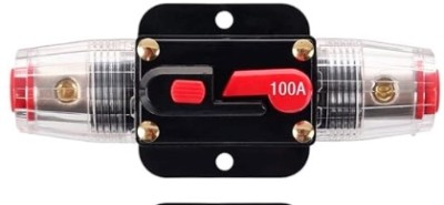

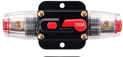

Moi perso sur tout mes montages électriques je met des fusibles disjoncteur réenclencheur automobile.
cela fait office de fusible et en même temps d'interrupteurs.
cela commence à 5 ampères jusqu'a 300 ampères.
avantage je peux couper mes circuits électriques comme je veux.
voici comment cela se présente
