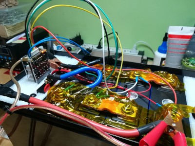

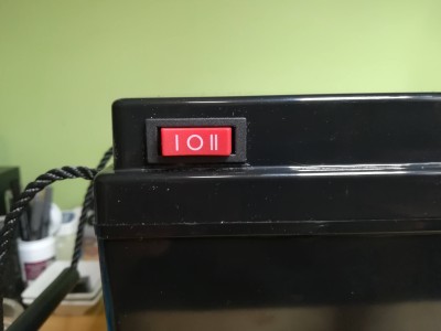

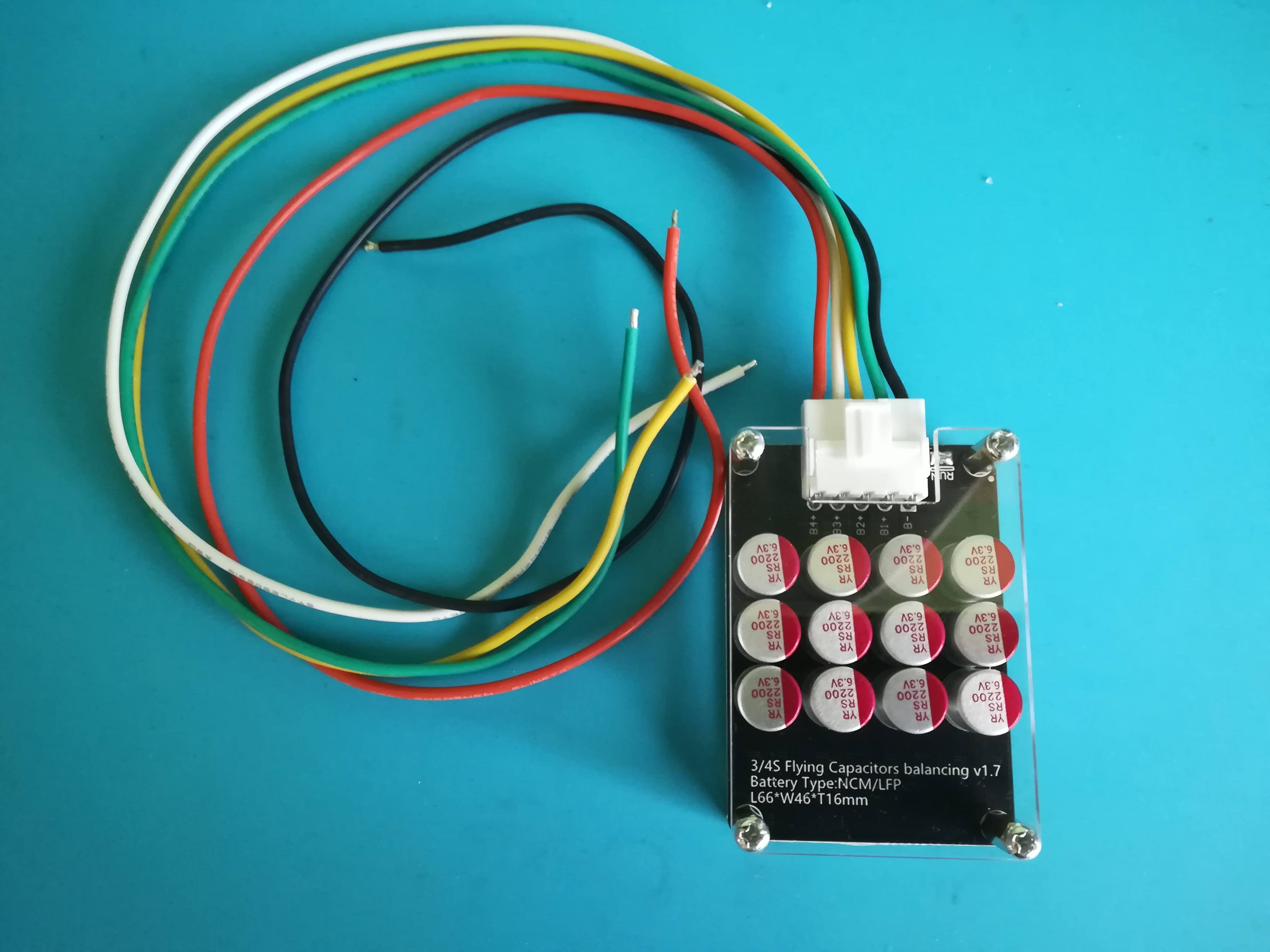

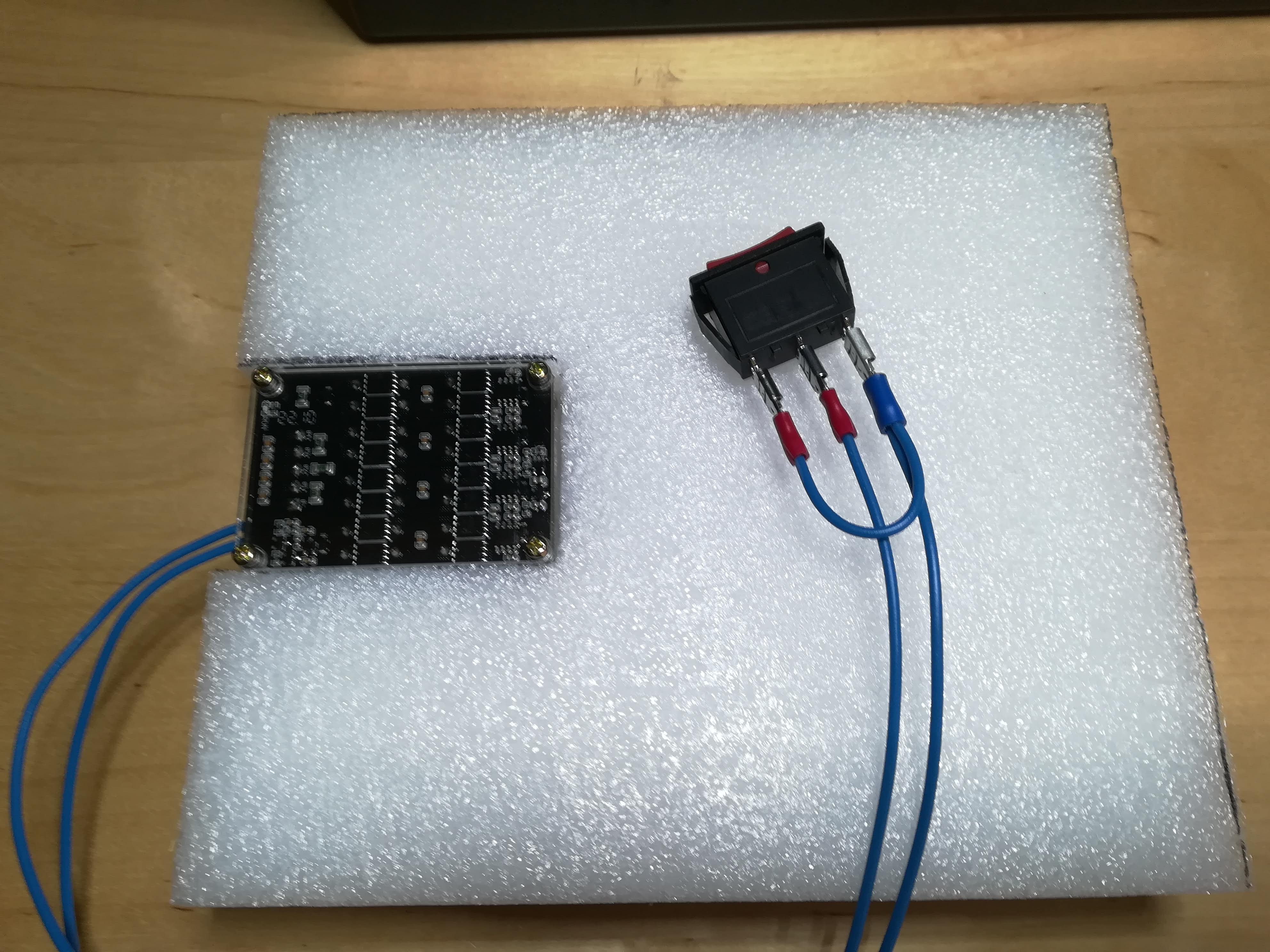

Effectivement, les BMS JK (il faudrait vérifier que c'est vrai pour tous les modèles) incorpore une carte d'équilibrage.
J'ai un BMS Daly + carte d'équilibrage additionnelle.
Je n'ai pas fait de top. L'écart de charge entre la cellule la moins chargée et la plus chargée est de 0,0018V.
L'avantage de JK est que le courant d'équilibrage est + élevé (2Amp). Il a fallu en effet 2 bonnes semaines avant que le DALY (équilibrage 0,6V) n'égalise les cellules.
Néanmoins, je pense que JK est meilleur que Daly, notamment le soft. L'appli Daly est vraiment moyenne.
Pour le reste, j'ai mis l'EBL sur la position "gel" et tout est OK.

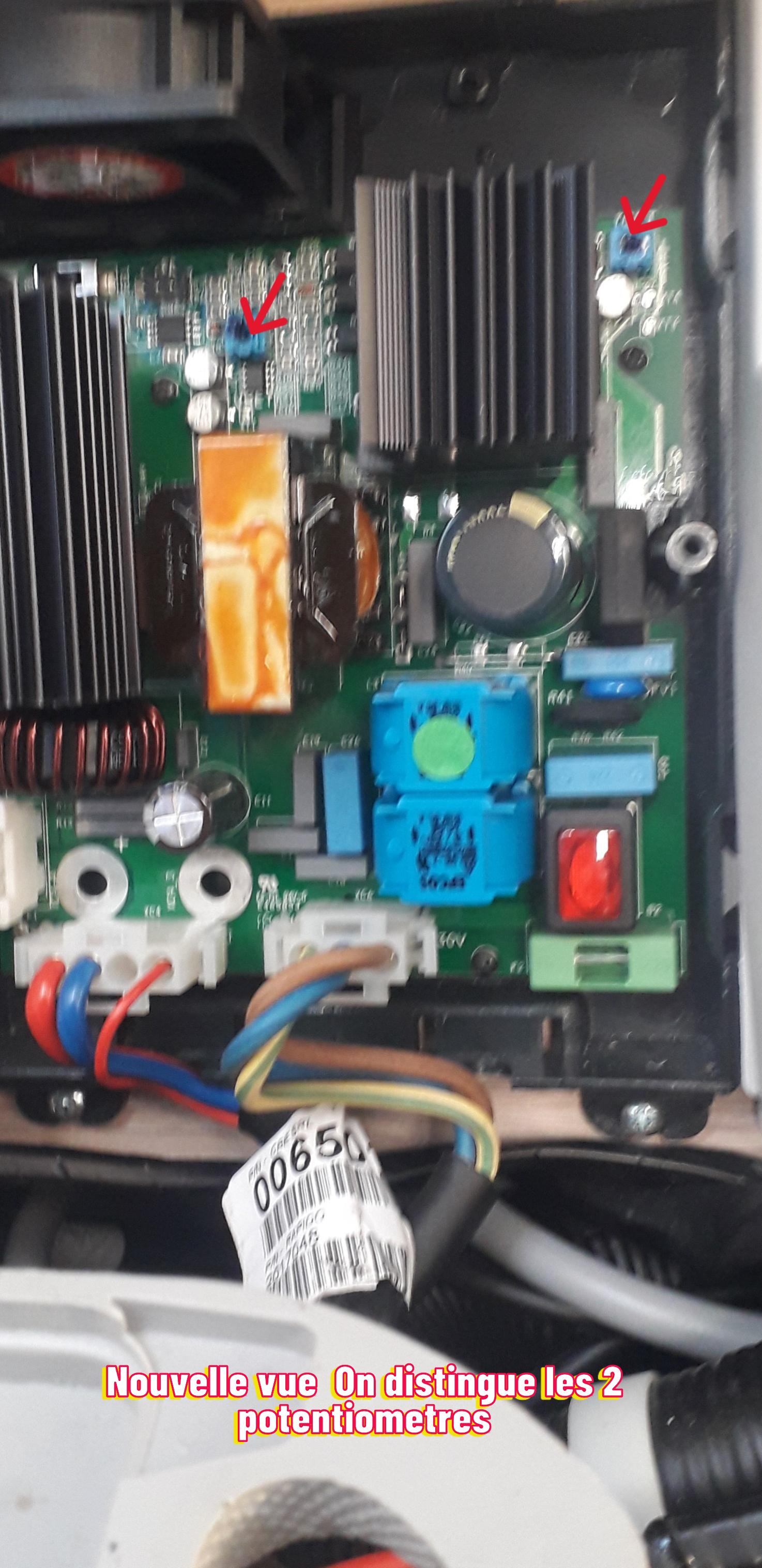

bricocolmen a écrit : 24 nov. 2024, 10:08 Bonjour Voyageur
J ai bien relu ton post ,mais comme je ne suis pas trop futé en électronique je t'envoie une photo de mon CB 516 car je ne sais pas ou se trouve ce fameux potentiomètre. Peux tu me l'indiquer Merci ?
Merci pour les réponses
J ai regardé de plus prêt mon chargeur CB 516 et je me suis aperçu qu'il y avait un 2 eme potentiomètre situé en haut a droite . Du coup je ne sais plus lequel manœuvrer pour augmenter la capacité de celui ci.
Donc tu as bien le même CBE CB516 que moi, c'est effectivement le potentiomètre du haut à droite qui règle la tension. L'autre potentiomètre un plus bas et un peu à gauche règle la limitation de courant, il ne faut pas y toucher
Moteur tournant la batterie cellule monte jusqu'à 14.6 volts
14,6V c'est beaucoup trop, ça ressemble mais un peu fort à la tension de charge d'un alternateur classique.
Au vu de cette tension, on peut en déduire que tu n'as pas de booster DC/DC, ce qui ne me surprend pas, le Rapido 880F n'en était pas équipé à ma connaissance.
ça complique les choses, 14,6V c'est trop pour la lithium que tu veux mettre, le BMS va sans arrêt couper la charge et la remettre dès que la tension de la batterie va redescendre un peu, si tu ne roule que 1 heure ou 2 ça ira, mais sur des longs trajets ça ne me semble pas bon du tout pour la batterie. Il serait intéressant de savoir si quelqu'un a déjà installé une batterie lithium sur un véhicule sans booster DC/DC, et le résultat.
sous 220 volts le chargeur délivre 13.9 volts sur la batterie cellule
Là c'est trop juste pour la lithium, il faudrait remonter le chargeur à 14,2V, comme je te l'ais déjà expliqué précédemment
ou changer le chargeur (victron Blue smart 12 volts 20 AMP)
Le Victron 12 volts 20 AMP est un très bon chargeur avec un mode préréglé lithium à 14,2V. Si l'ajustage de la tension du CBE CB516 te semble trop compliqué, opte pour ce chargeur Victron
le contrôleur solaire et le BMS assureront les réglages nécessaires pour soit augmenter, diminuer ou couper la capacité , de la batterie.
ton régulateur solaire Victron 75/10 réglé sur Lithium chargera à 14,2V ça c'est sûr et c'est parfait.
Par contre comme je te l'ai déjà dit, quand tu vas roulez le BMS de la batterie va couper la charge quand la tension de la batterie arrivera aux environs de 14,3V, mais la tension de la batterie va redescendre assez vite toute seule, et le BMS va reconnecter la charge, ainsi de suite, et ça à mon avis c'est pas bon. Encore une fois il serait intéressant de savoir si quelqu'un a déjà installé une batterie lithium sur un véhicule sans booster DC/DC, et le résultat.

Oh là non, je viens de re regarder la photo du chargeur, ce n'est pas le même que le mien. moi les 2 potentiomètres sont presque cote à cote. Dans l'inconnue, ne touche pas aux réglages !!!
