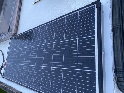

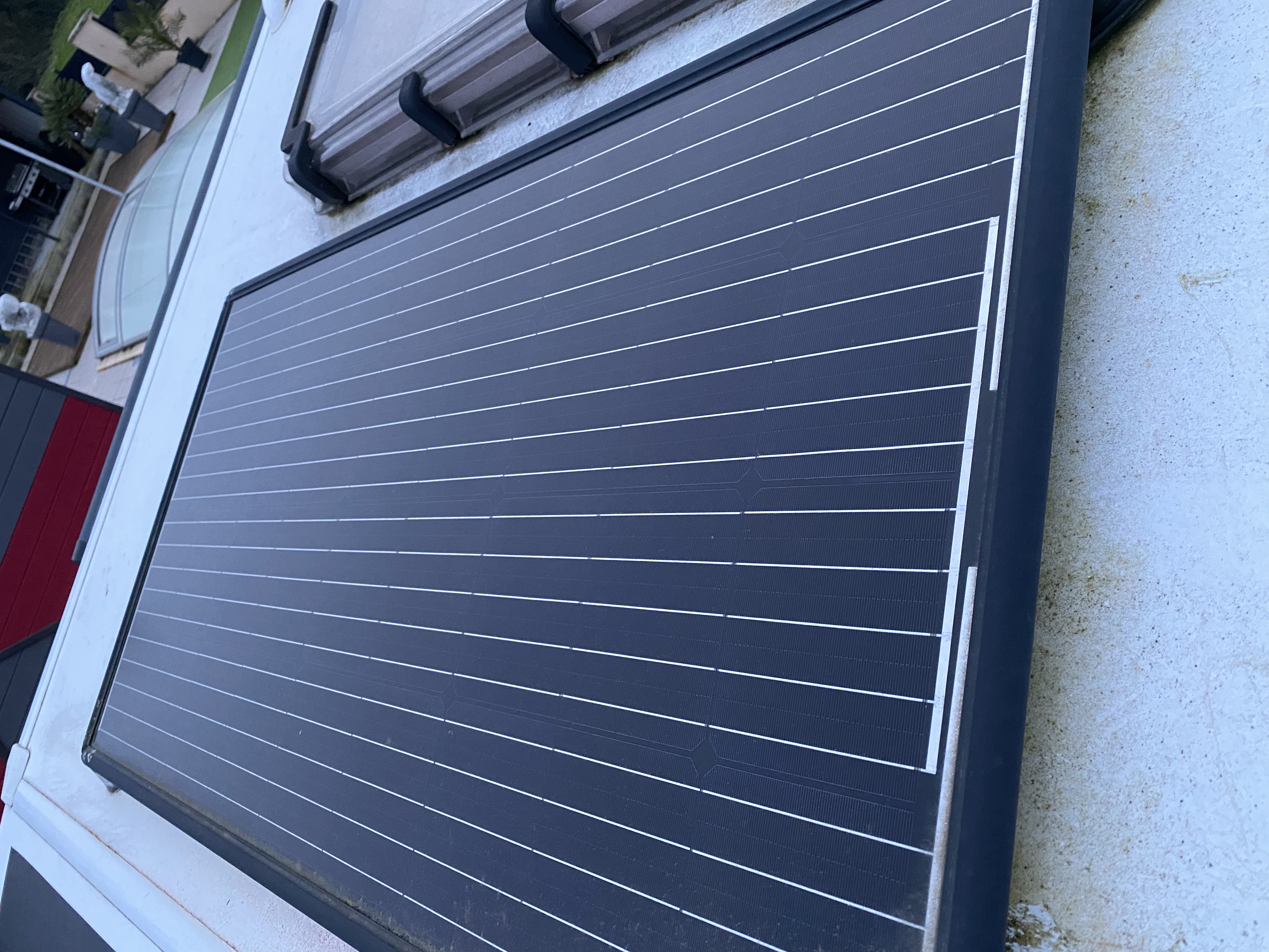

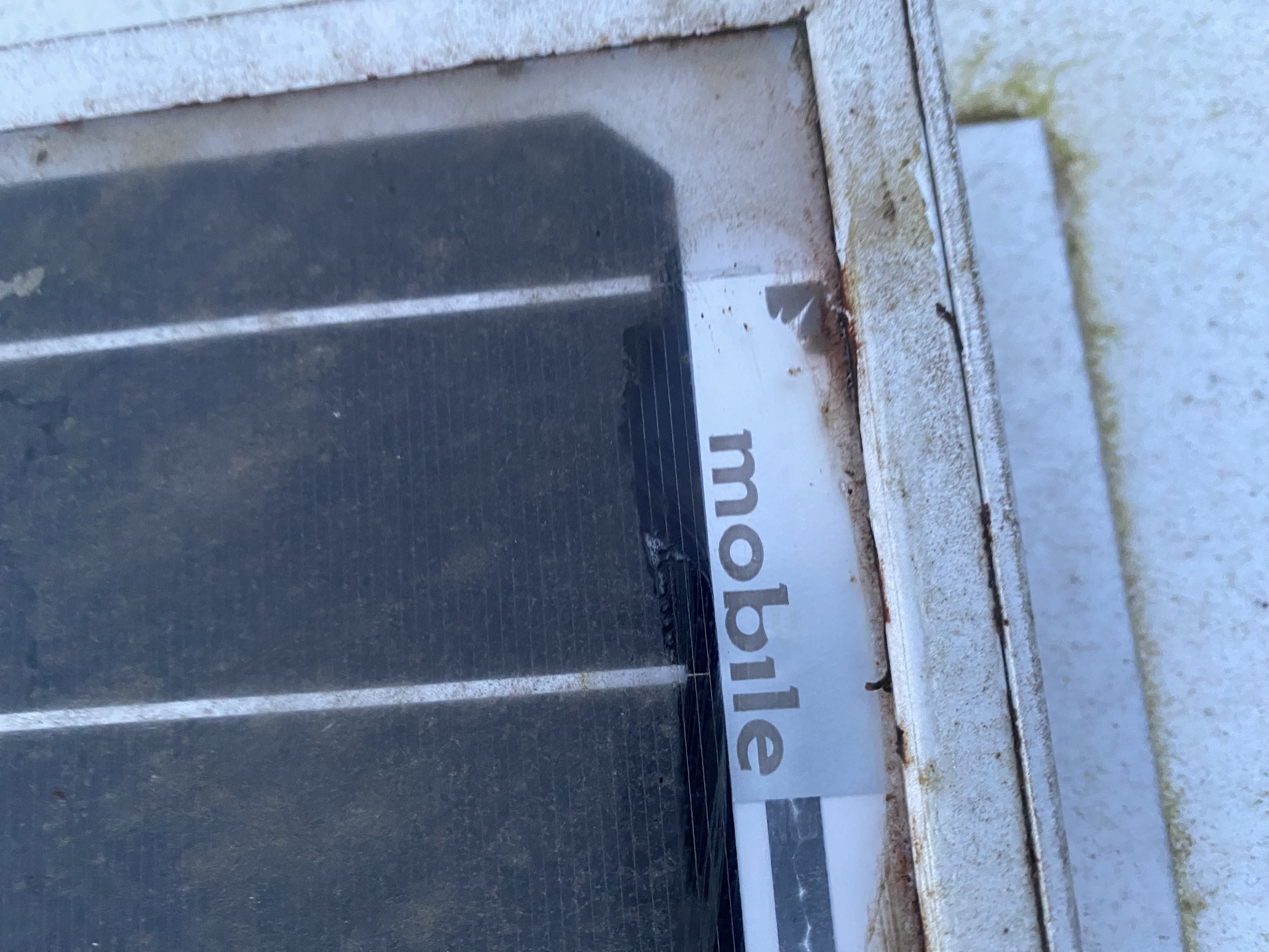

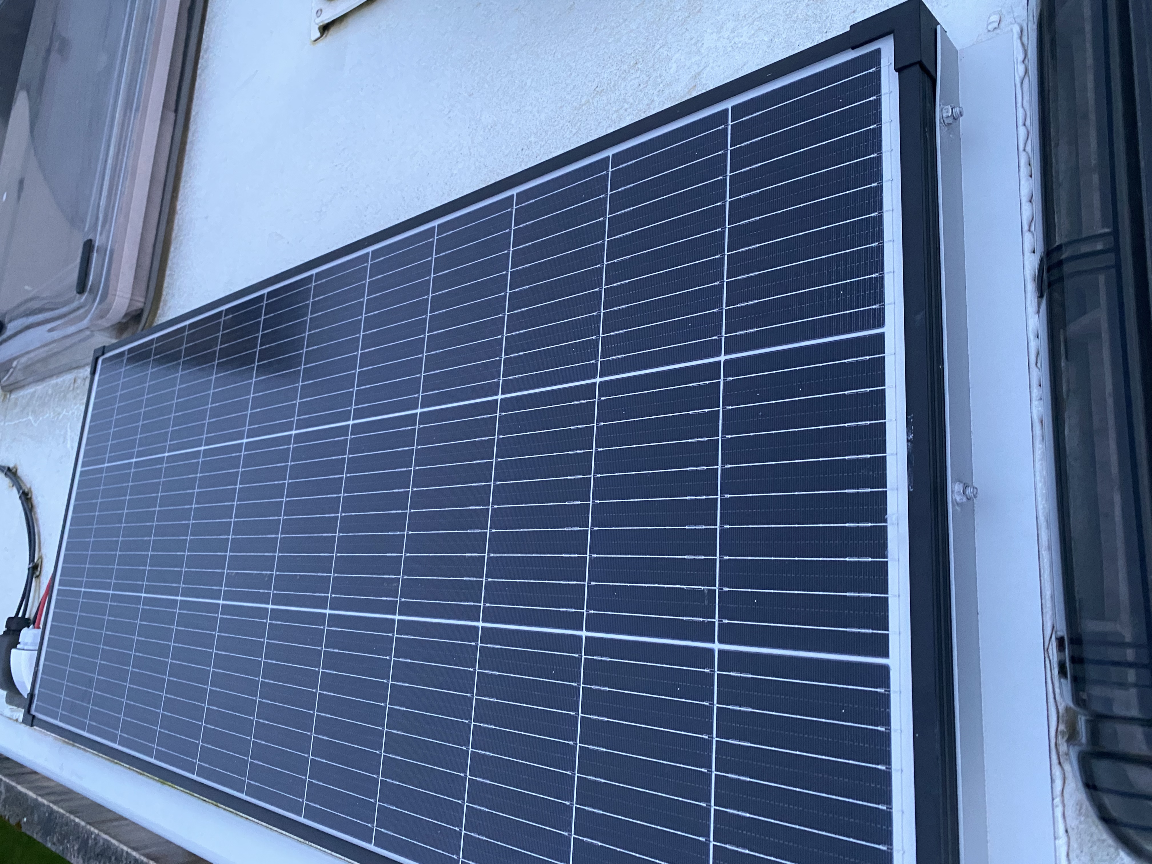

bon aujourd'hui vu qu'il a fait beau hklm j'ai essayé d'aller chercher les étiquettes des panneaux
mais la problème, sur les deux petit PS le téléphone ne passe pas et sur le 160 je n'ai pas vu l'etiquette
donc j'ai pris des photos et voici les dimension
le 100 120 x 50 mobile
le 160 125 x 70
le 110 125 x 50 enjoy solar
du coup je suis pas plus avancé

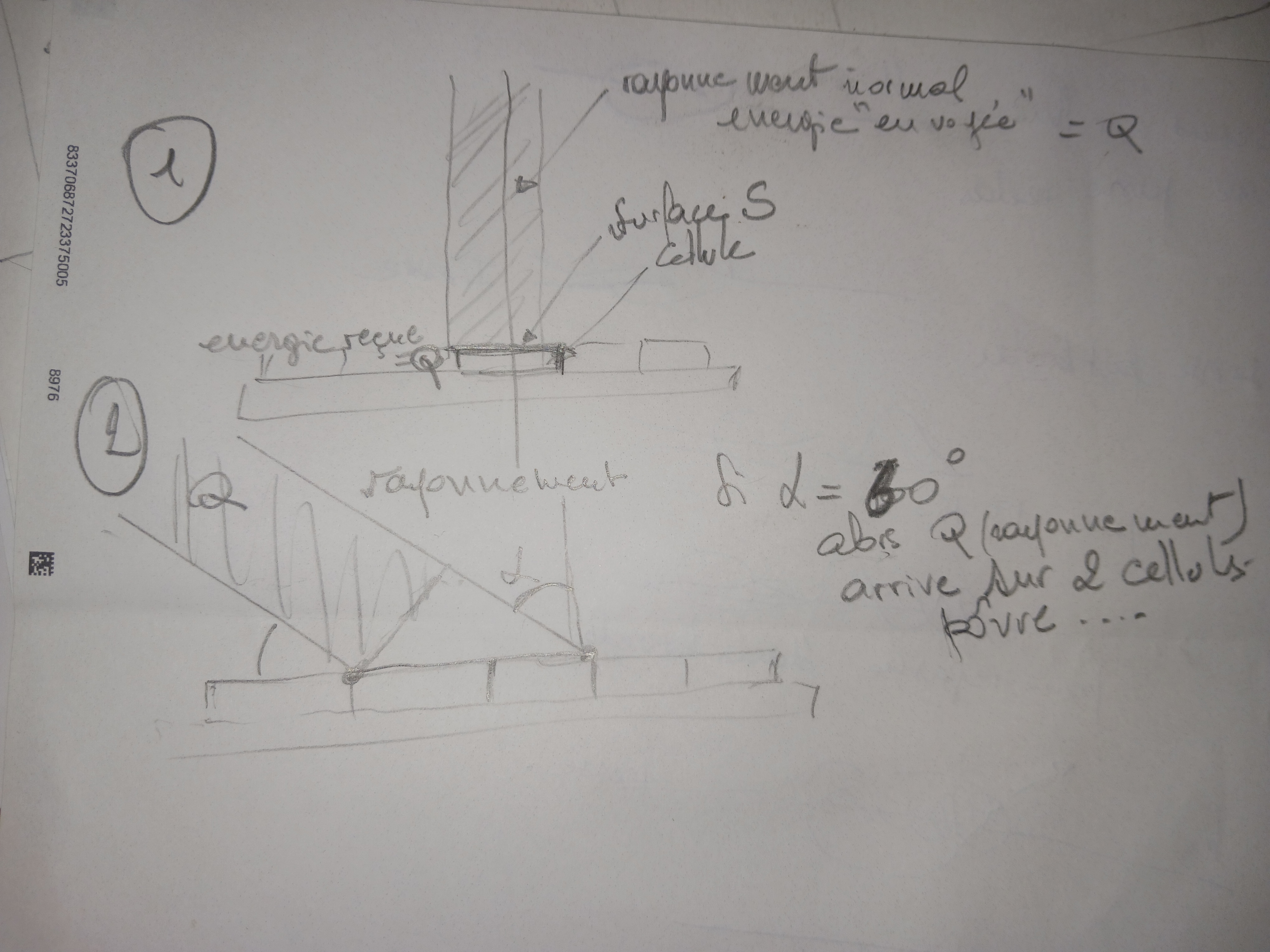

Je m'inscris totalement en faux. L'orientation d'un panneau solaire est primordiale.
A relire ce post, je pense qu'il y a une grande confusion entre le rendement R intrinsèque d'un panneau solaire (rapport entre énergie reçue et énergie restituée) qui est de l'ordre de 93 à 95%, et la quantité d'énergie reçue qui, elle, est fonction de plusieurs paramètres dont l'inclinaison.
Si le panneau est exactement normal au rayonnement, chaque cellule d'une surface S reçoit une quantité d'énergie solaire =Q, qu'elle transforme en énergie électrique =E1 avec un rendement R. On peut écrire E1=Qx R.
Si le panneau est incliné de 60° par rapport à la verticale, alors chaque cellule de la même surface S reçoit une quantité d'énergie solaire = Q x sin60° soit Q/2. Le même rayonnement "arrive" non plus sur 1 cellule, mais sur 2.
La quantité d'énergie électrique produite sera donc E2=(Q/2) x R.
C'est pour cette raison que :
- on oriente les panneaux vers le sud
- pour les panneaux fixes, on les incline d'une valeur proche du sinus de la latitude du lieu.
- il existe des systèmes d'orientation planétaires...même pour nos véhicules.
Si ceci n'était pas vrai, les "fermes solaires" ne le feraient pas.
Les technologies mises en jeu (verres de surface, tranchage du silicium etc etc...) viennent tempérer cet état de fait.
L'expérience est assez facile à faire. Par un jour de grand soleil, panneau orienté normalement au rayonnement, mesurer le voltage et l'intensité.
Même mesure en présentant la "tranche" du panneau. Le voltage reste à peu de choses le même (perte d'environ 5%), en revanche, l'intensité dégringole.
Or la puissance d'un panneau est une fonction directe de l'intensité produite.

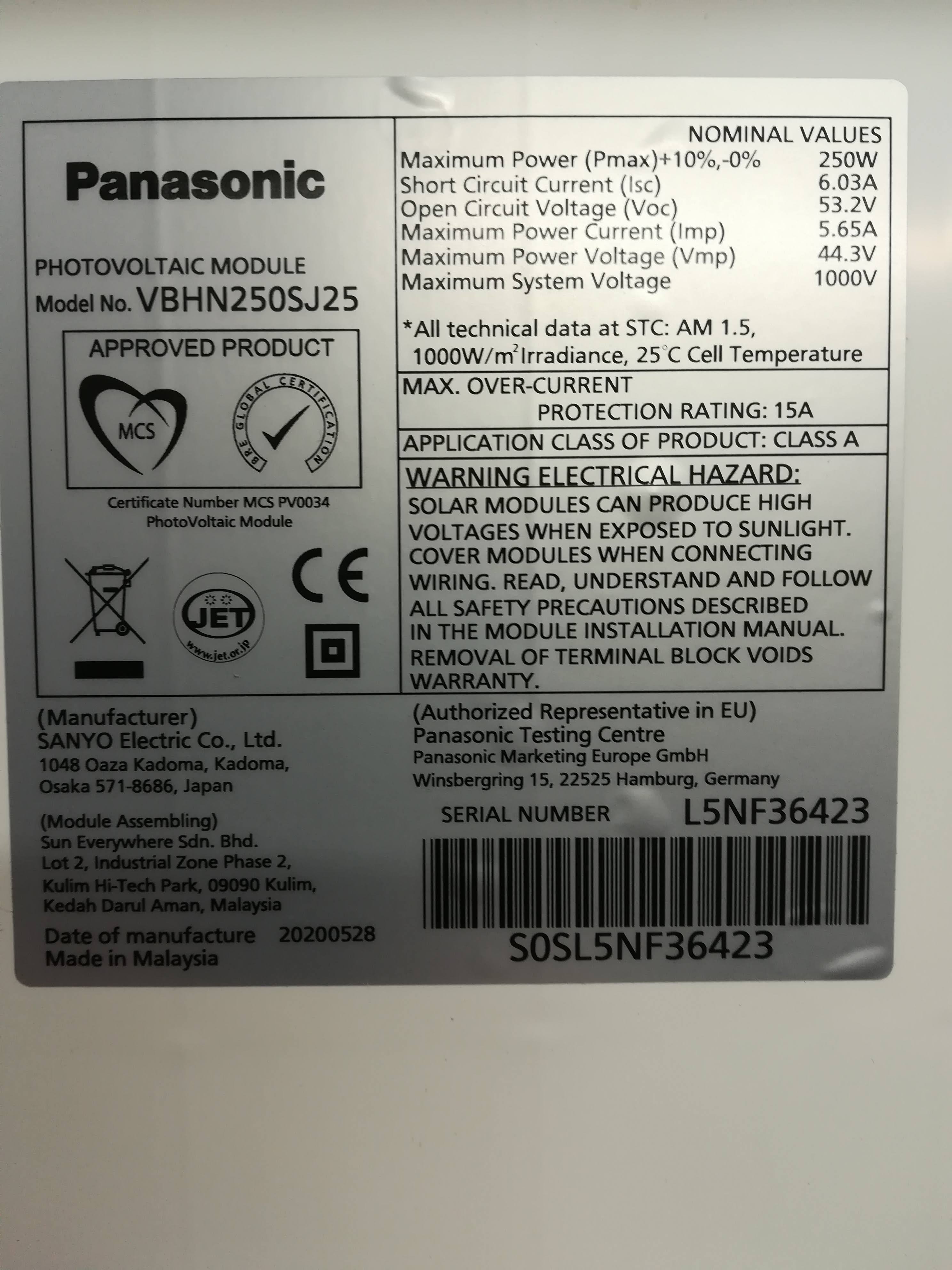

Pour plus de 440W oui le 100/50 est obligatoire mais attention!!!
Tu ne connais pas les tensions des panneaux qui sont et seront installés... Si je prend mon installation en exemple, j'ai en sortie panneaux 73V pour 365W
Si je décidé de remplacer le plus petit par un deuxième 250W ça serait "border line" pour un régulateur de 100V max! (montage en série)
Et ça c'est que pour 500W!! Au delà ???
