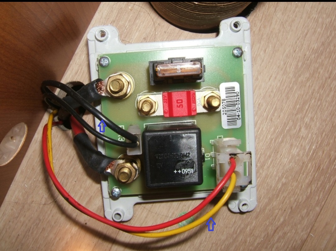

Je récupérerais le fil jaune (après analyse, plus sécurisé que le rouge en cas de fort transfert de courant) du boitier de sécurité puis j'intercalerais un inter puis brancherais ce fil sur la sortie régulateur.
Ceci pour permettre la charge (ou pas) de la batterie porteur en même temps que la ou les batteries cellule.
Vu que le shunt est assuré par un relais correctement dimensionné, pas grand chose à craindre, au pire le fuse 50 A grille.

et sur le régulateur j ai +et- je prends le moins où?
je prend le jaune du boitier sécurité de la batterie porteur c est bien cela?

je fait un piquage ou je supprime le jaune de la carte?
j ai regardé il me faut 7 mètres si je veux passer le cable proprement du boitier sécurité au régulateur comme diamètre j utilise du 2.5 ?
Re: panneau solaire et chargeur batterie mageo 119 eb
Niveau diamètre même du 1.5 carré est largement suffisant, c'est juste l'alimentation de la bobine du relais.
