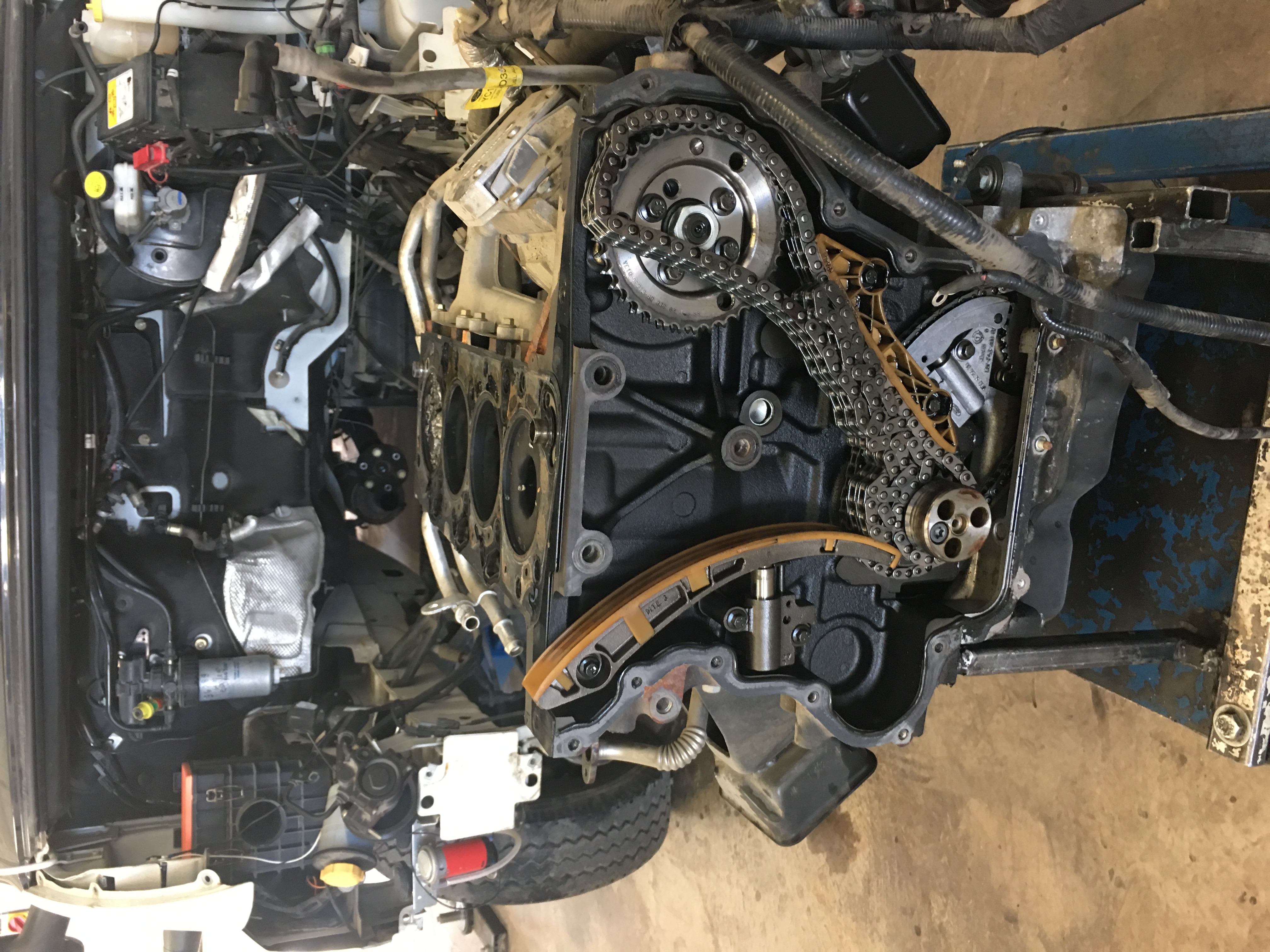

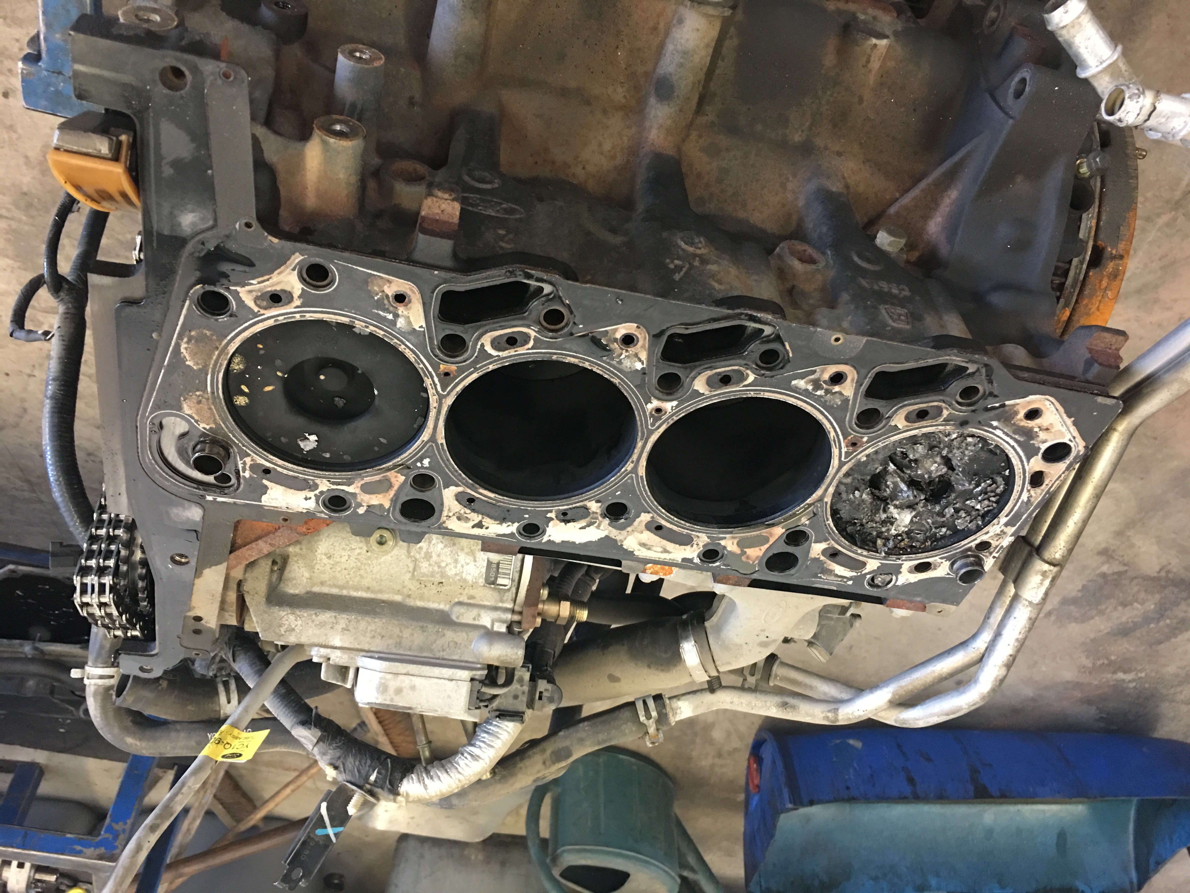

Les photos du moteur démonté
[img][/
img]

Pour info tu as sans doute été victime d'un grippage d'injecteur ayant pour conséquence un effet de chalumeau qui a fait fondre le piston et les soupapes d'échappement. Je pense que la casse de la chaîne est la conséquence de la destruction du cylindre.
Un fait similaire est relaté ici: http://www.campingcaraide.fr.com/forum1/vi ... &p=1031430
"rien ne garantie contre un blocage d'un injecteur sur ce modèle pas de témoin panne injecteur"
Il est impératif de repartir avec des injecteur "de remplacement" (sic)
Le bas moteur est surement endommagé, le turbo a bouffé les copeaux. Je partage l'avis de ton garagiste: C'est mort.

en effet je pense aussi que c'est du a l'injecteur qui a du pisser.
C'est vraiment une panne a la C.N ...

pour le piston ,moi aussi je pense a une usure d'un injecteur (aiguille du bout qui est usée et qui envoie un jet de carburant au lieu d'une pulvérasation.
un simple échange standard et çà vous coutera moins cher;(lu que le turbo est Hs lui aussi!!!!)
