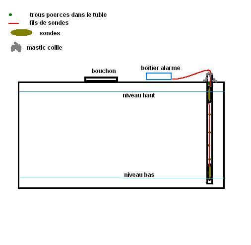

Message non lu par Anonyme 3232 » 30 nov. 2015, 00:02
Quand j'ai mis en ligne ce sujet je n'ai pas trop réfléchi à la mise en place de l'alarme aquarium que j'ai proposé.
Si je devais mettre se système en place j'utiliserai les deux sondes, haute et basse, afin d'être prévenu par un signal sonore dans les deux cas.
deux possibilité pour moi, soit passer les fils et les sondes par le bouchon, soit passer en perçant le dessus du réservoir, quelle que soit la solution il faut donc percer.
Je choisirai de percer le haut du réservoir je placerai les sondes dans un tube au diamètre des sondes et du fil, percé à plusieurs endroits pour permettre à l'eau de passer, puis je plongerai ce tube à la hauteur souhaitée et le collerai sur le haut du réservoir au mastic colle pour étanchéifier.
Il est évident que chacun placera les sondes aux niveaux qu'il déterminera lui même!

bounnaire33
Messages : 51
Enregistré le : 27 nov. 2015, 22:32
Re: ALARME DE REMPLISSAGE DE RÉSERVOIR EAUX PROPRE
Message non lu par bounnaire33 » 30 nov. 2015, 08:43
bonjours a tous
merci a trice1313 et bob11,grâce a vos explications et patiente ,maintenant je comprends mieux, l'option perçage du réservoir est plus pratique pour pouvoir deviser le bouchon ,le reste est a ma hauteur du niveau de bricolage.
