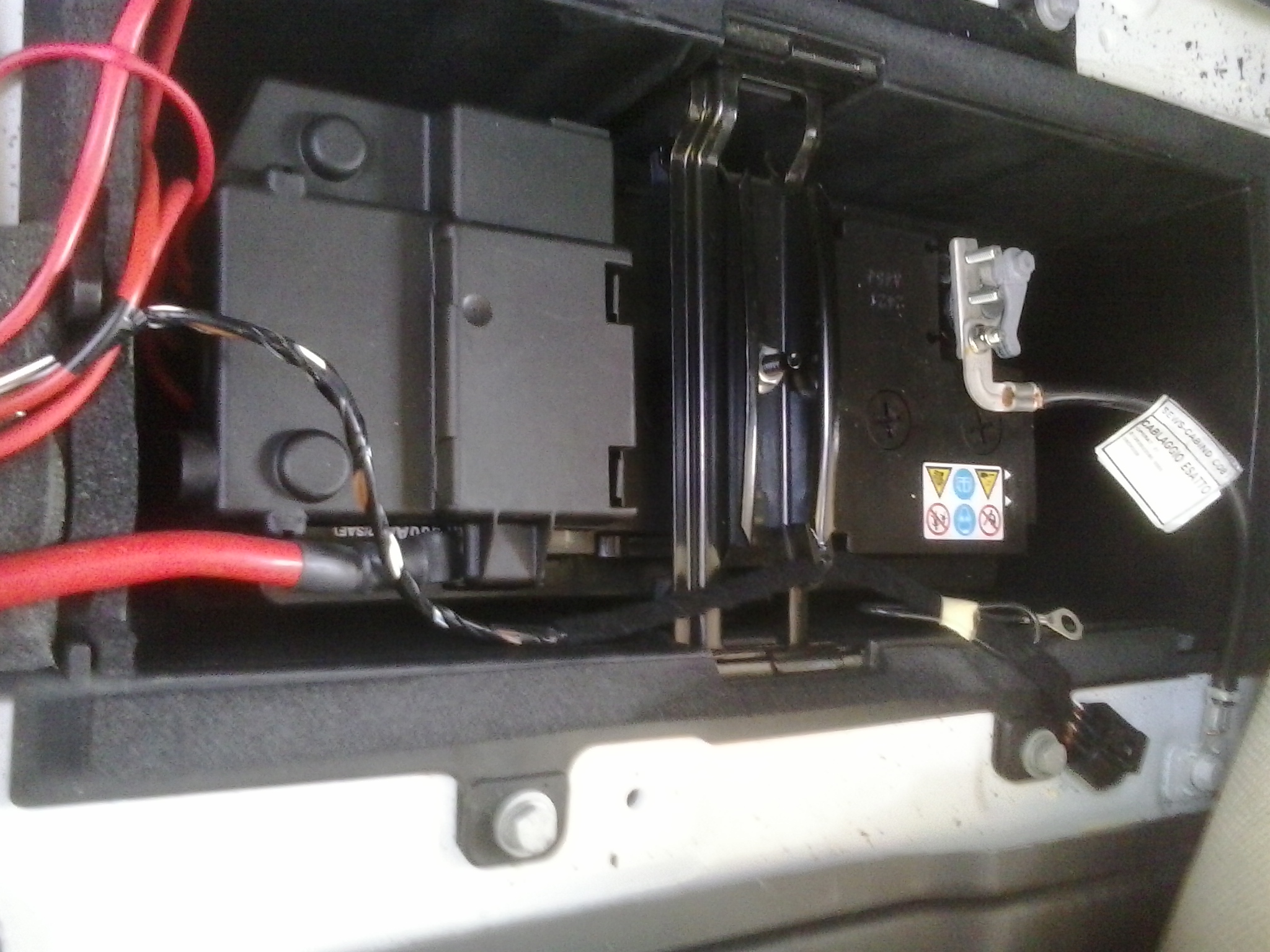

Un photo de la batterie nous renseignerais un peu mieux?
Comme celle-ci?

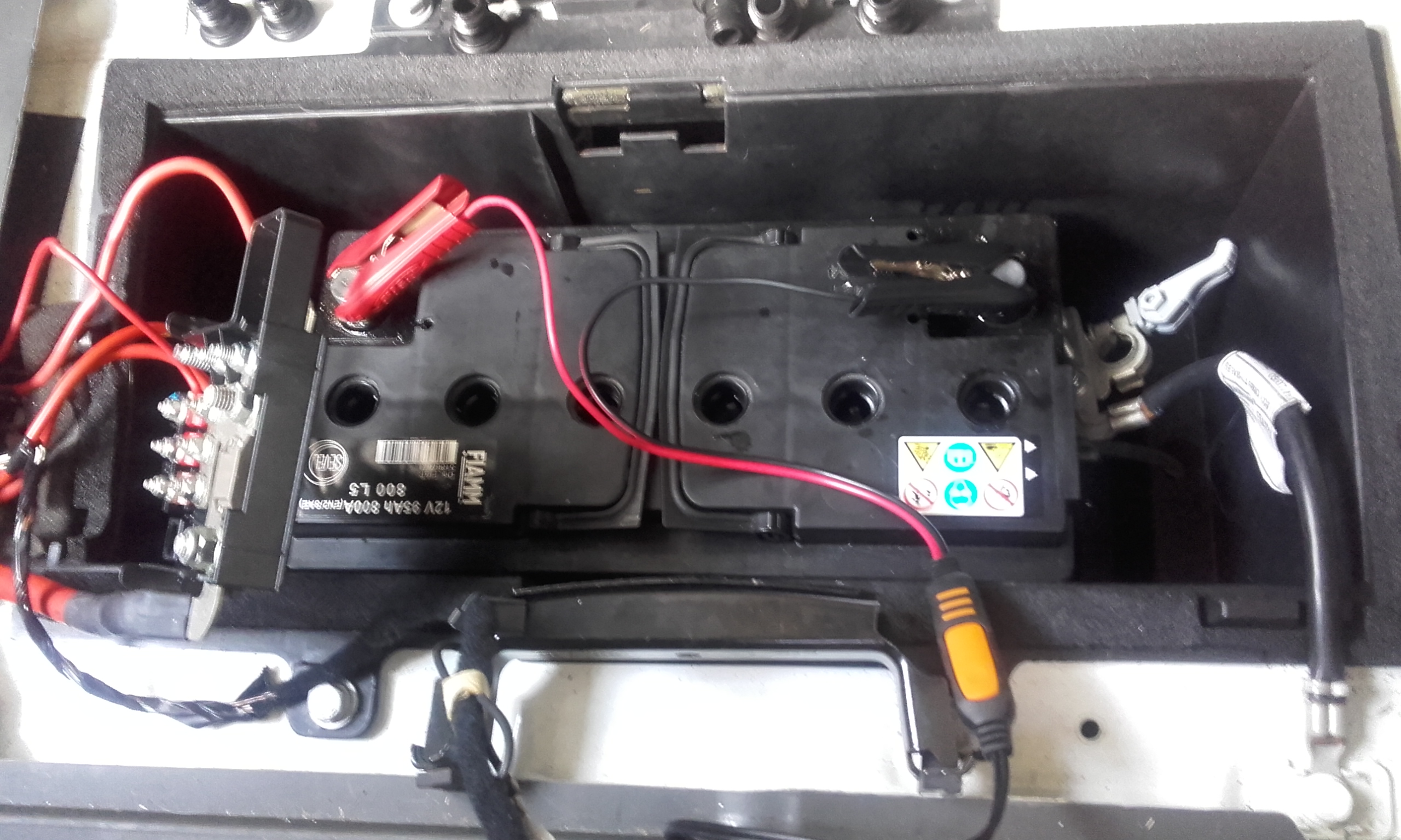

Pour déconnecter le négatif (-) sur la mienne c'est une manette à ouvrir en premier
Pour la cosse positive (+) c'est un peu plus compliqué si c'est le modèle en photo
Dévisser les deux vis cruciformes de la patte rouge, ensuite clé plate de 10 mm desserrer la cosse, avec un gros tournevis plat écarter la cosse pour qu'elle se dégage plus facilement et sortir ce bloc tout entier.
La patte de maintien de la batterie gêne pour un élément il faut la déposer clé à pipe de 13 mm.
Vérifier et faire l'appoint de chaque élément, repère du plastic pour niveau (eau déminéralisée ou distillée)
Pour remonter c'est l'inverse Positif en premier, serrage de la cosse, vis cruciformes, remise en place patte de fixation, fermeture loquet sur cosse négative.
A suivre......
Messages : 1578
Re: débrancher la batterie moteur.
Message non lu par Le Surzurois » 07 sept. 2018, 14:35
J'ai oublié sur la cosse négative il y a un cache plastique qui est juste clipsé
