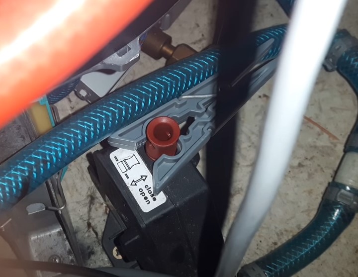

sur ce modèle mettre une pince a linge
mais vous avez surement le modéle avec la vanne bleue ?
sinon voir ce post
viewtopic.php?t=12684

Message non lu par Jobob » 22 déc. 2022, 16:57
Merci beaucoup d'avoir pris le temps de répondre.... Comme la photo ne correspondait pas à notre installation, nous sommes allés voir le post indiqué qui nous a été très utile pour prendre une décision. Nous ne chercherons pas à contrarier la sécurité gel du boiler. Trop risqué pour les piètres bricoleurs que nous sommes. Nous nous arrangerons pour qu'il y ait toujours une alimentation en gaz en ne fermant pas la seconde bonbonne! Nous ne savons pas trop à quelle température la soupape de sécurité enclenche la vidange, nous allons cependant renforcer l'isolation sur nos portes arrière pour voir si on peut "abaisser" un petit peu la température de déclenchement. Merci encore. Cordialement.
