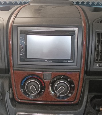

Je souhaite remplacer mon autoradio Pioneer avh-2500 et je n'arrive pas à enlever les caches plastiques qui sont devant.
Je joins une photo de l'engin.
Des conseils sont les bienvenus.
Merci d'avance.

Le cache est juste clipser pas évident mais en essayant par petite touche tout autour avec un outil style petite spatule ou petit tournevis plat à un moment un clips cèdera ensuite tout va suivre.
Il est H.S ?

J'ai réussi à dégager la partie haute, mais impossible pour le bas :sad:

Reperez ou se trouve les clips bas, ils sont dans la lignée de ceux du haut, essayez de soulevez légèrement l'écran 1 mm suffit et passez un petit tournevis en bas au niveau des clips, ou alors en levant légèrement l'écran tirez en même temps le cache doit se declipser.
Le problème si ça été rajouter et non de série peut être qu'un peu de colle à été mis, déjà vu.
