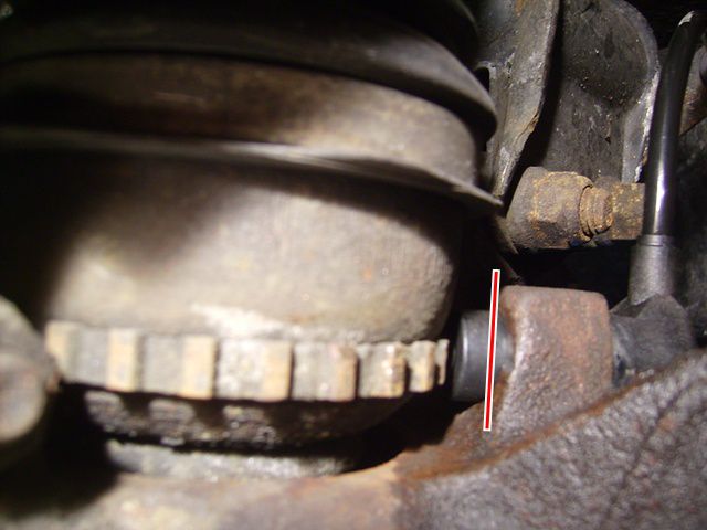

Nettoyage des capteurs ,vérification du petit câble noir sur la roue si pas détérioré et si le capteur n’est pas « mort » du à sa vieillesse tout redeviendra comme avant.

Voici une photo.
Attention si on est pas garagiste ou avoir des sérieuses connaissances dans ce domaine,les faire changer par un pro.
