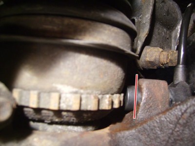

Message non lu par jean luc 50700 » 02 mai 2025, 09:14
Bonjour .les capteurs se trouvent sur les roues.
Voici une photo.
Attention si on est pas garagiste ou avoir des sérieuses connaissances dans ce domaine,les faire changer par un pro.
