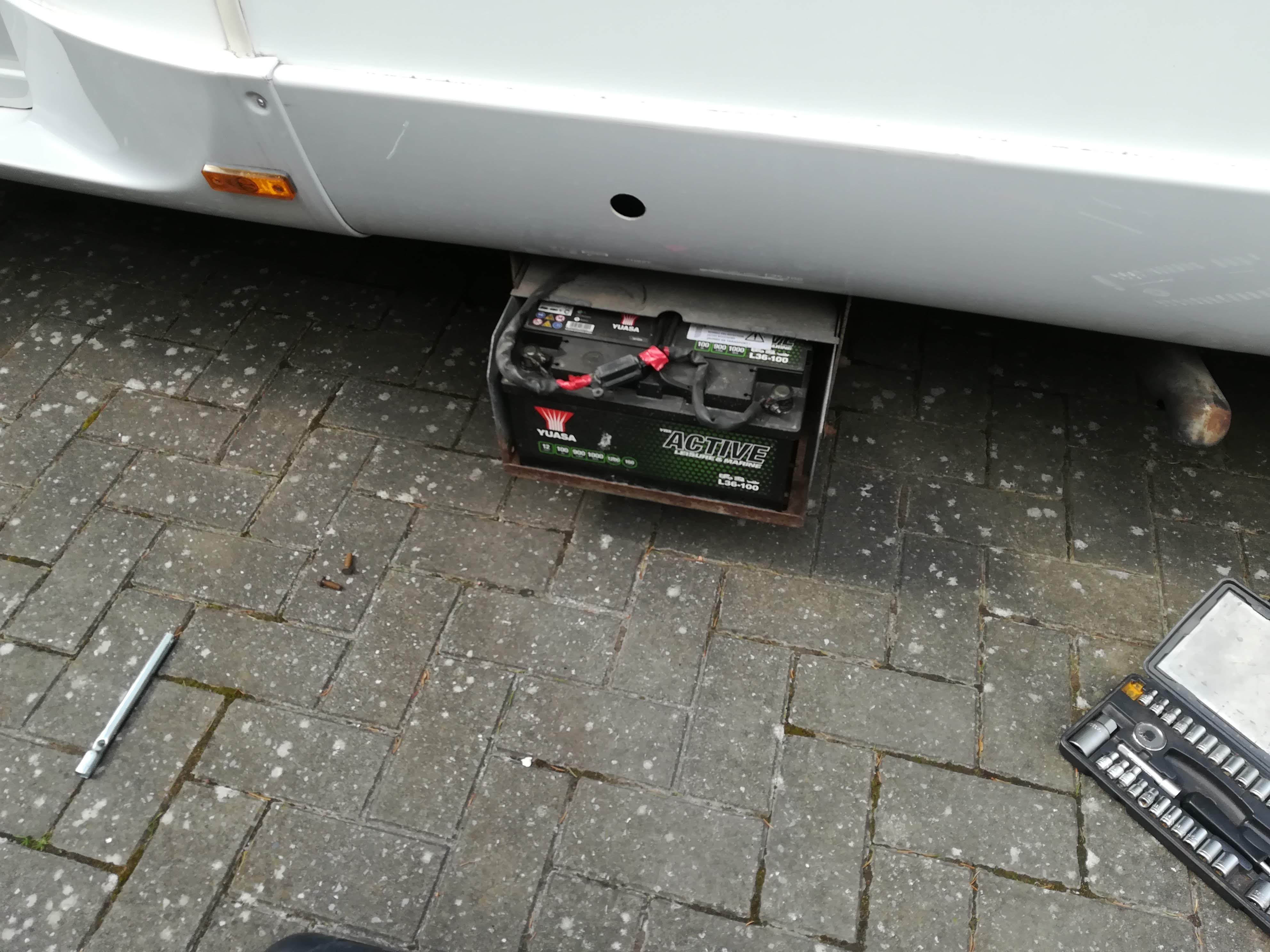

Faut chercher!
A l'achat de mon CC en 2015 il avait un panneau sur le toit, un régulateur de merde et une batterie (rigole pas)
J'ai cherché plus longtemps pour trouver la batterie que le régulateur...

A oui pas mal le rangement batterie
je vais essayé de regarder dans la semaine

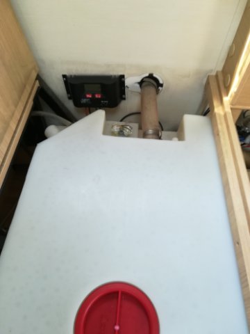

sinon il y a un truc que je ne comprend pas bien
sur un autre forum j'ai lu qu'il fallait un régulateur par panneau solaire
du coup c'est ce qu'il y a et c'est pour ca que j'en ai remis un autre
Messages : 664
Re: Victron 15/75
Message non lu par malcolmbass » 07 janv. 2025, 00:52
Sais pas sur quel autre forum tu as lu ça mais c'est faux!
Tu peux mettre plusieurs panneaux sur un seul régulateur (si les caractéristiques sont dans les clous)
Plusieurs régulateurs c'est le conflit assuré et c'est ce que tu as.
Perso j'ai un PS 115W (dit 12V) + un PS 250W (dit 24V) en série sur un régulateur Victron MPPT SmartSolar 100/30 et je t'assure que ça envoie lourd, même en hiver.
Attention que presque 30A de charge faut la batterie qui supporte! J'ai une Lifepo4 200Ah qui supporte 100A sans problème.
Une batterie plomb n'aime pas trop si on dépasse les 10% de sa capacité... Soit 10A pour une 100Ah

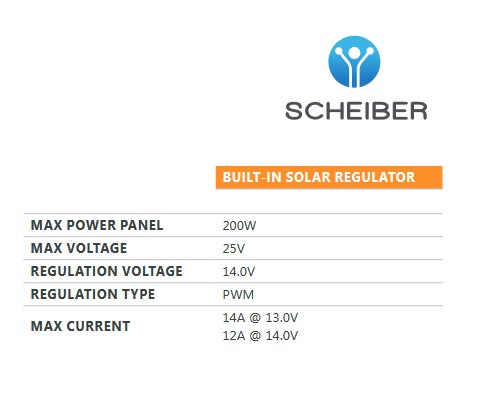

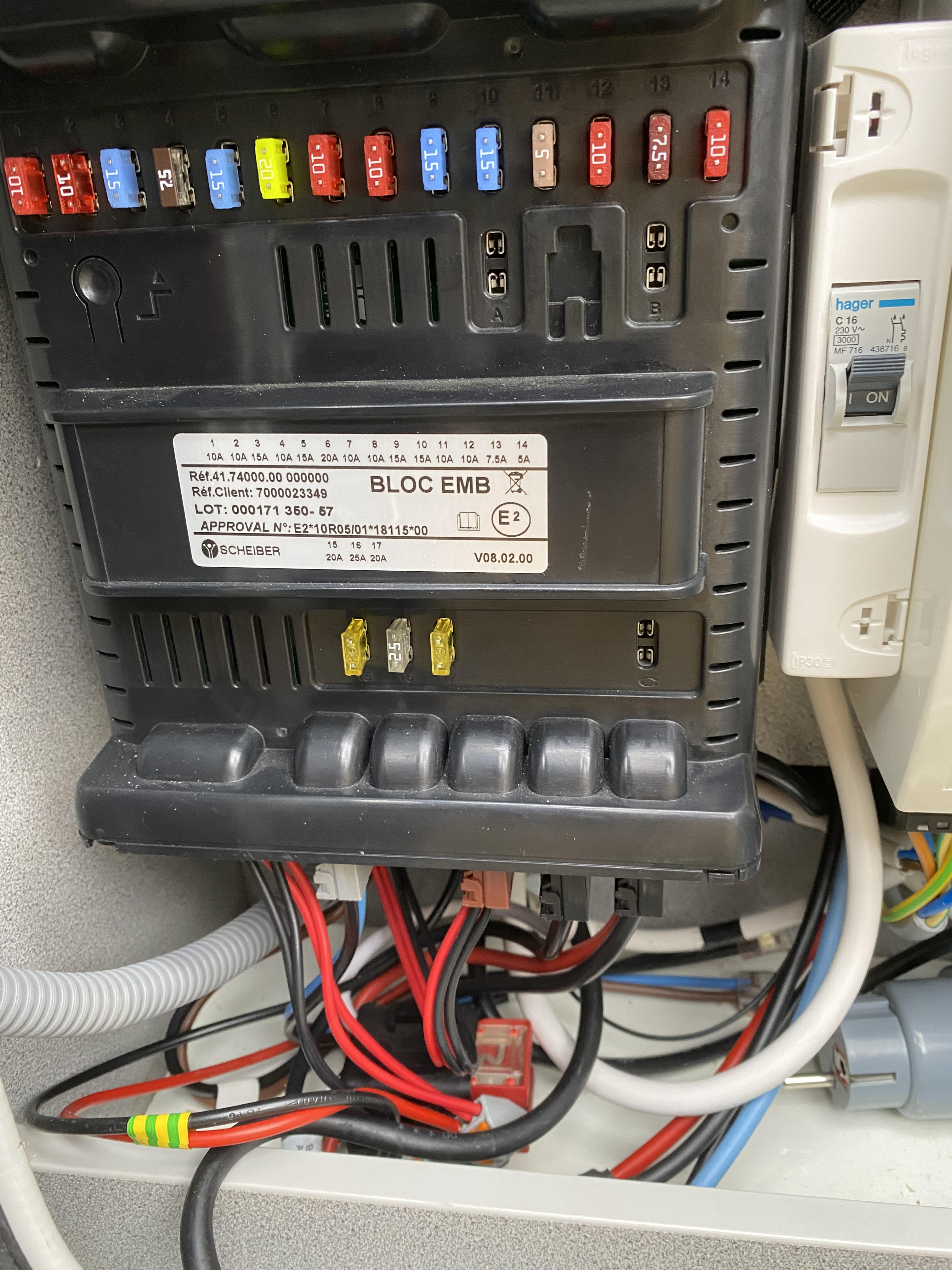

j'ai bien regarder et je ne pense pas qu'il y a autre régulateur
il semble que le fil va directement au boitier ebl
apparemment ce modèle à un régulateur intégré
Messages : 664
Re: Victron 15/75
Message non lu par malcolmbass » 13 janv. 2025, 11:41
Effectivement il y a un régulateur PWM intégré.
Scheiber EMB User Manual.pdf
(675.15 Kio) Téléchargé 1370 fois
Débranche le panneau 100W de ce boitier pour voir comment se comportent les Victron.
