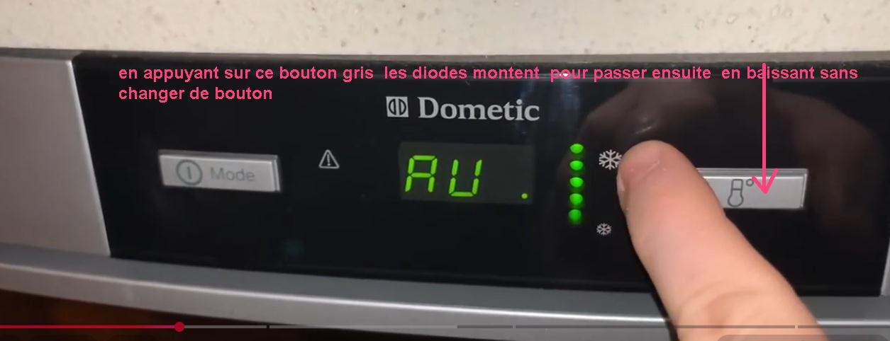

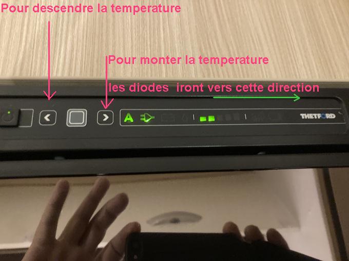

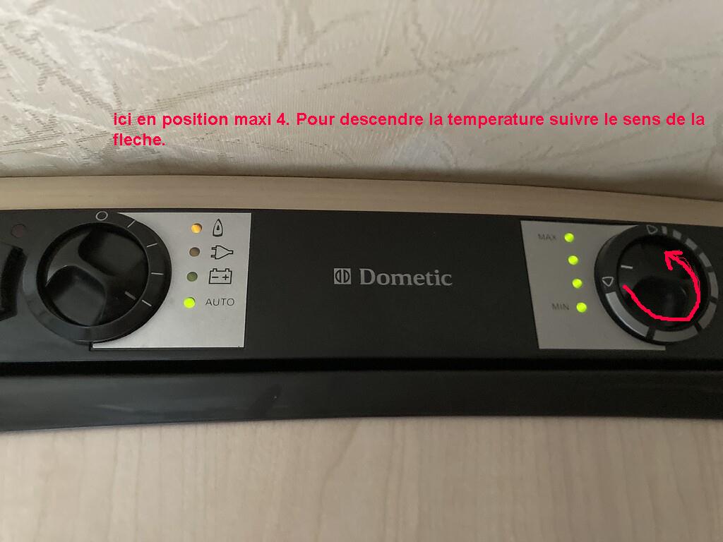

exemple ( ici je suis en froid 2 sur 5)
pour le rd8505 ( exemple ici en froid maxi 5)
pour le RM7655L ( ici en position maxi 4) suivre le sens de la flèche pour descendre la température.
Attention si le bouton de réglage à été enlever et mal remis en place ,logique que les diodes ne correspondent pas.
