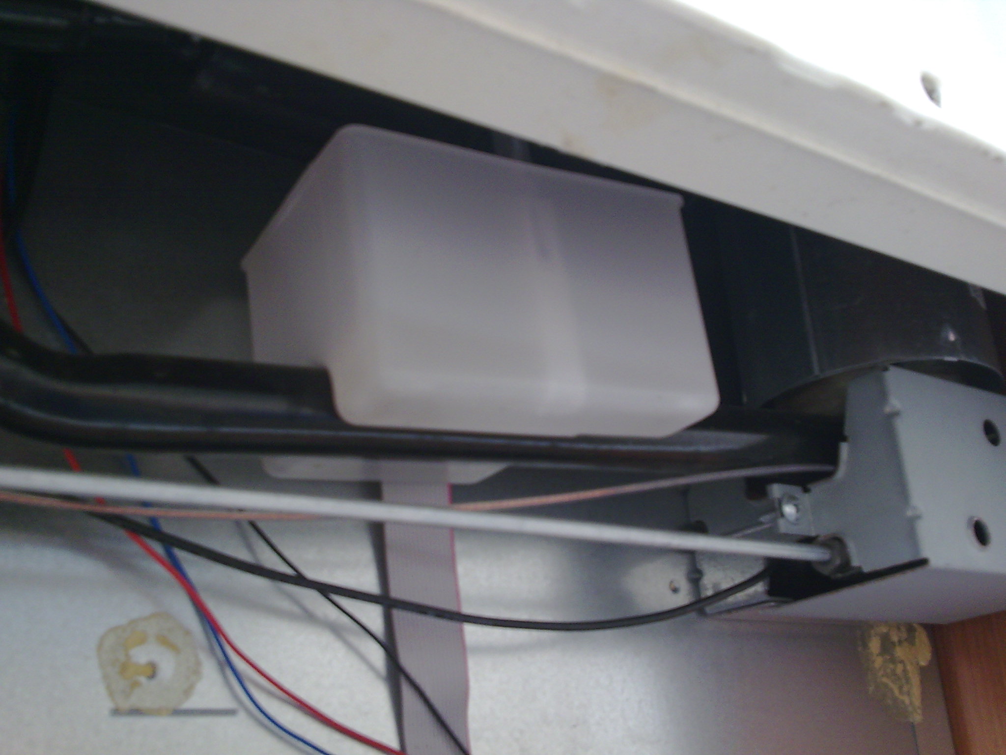

Oui à l'arrière du Frigo réceptacle plastique

oui c'est comme dans tous le frigos l'eau récoltée tombe dans un récipient derrière celui ci et sera évaporer par la chaleur du bloc réfrégirant
pensez a le nettoyer régulièrement car a la longue çà pue.

Si certains ont prolongé l'évacuation de ce récipient c'est pour éviter que lors d'un débordement cela coule sur la carte électronique du Frigo située juste au dessous :nanana:
