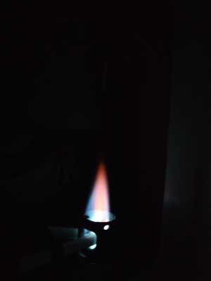

Est-ce que la flamme est aussi haute et bien bleue comme la photo?

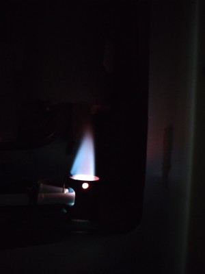

numero de serie de mon dometic 7605L type C40/110 numero :00921086310 . Pour la flamme elle me semble identique .Voir les photos

alors que ta premiere photo semble bien ( flamme bleue) , la deuxieme semble avoir un manque de circulation d'air.( flamme à dominance jaune.).
quand la flamme à une dominance jaune elle produit moins de chaleur.

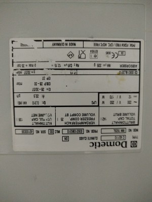

tu peux donner ton numero de s/n de ton appareil?

bonjour voici la plaque du frigo .
Pour la photo avec la couleur orange elle a ete prise au debut de l allumage.

je reprendrai une photo de la flamme avant la nuit. Desole les ref sont pas dans le bon sens (ne pas retourner l ecran) hklm

Ton frigo est donc un dometic RM7655L numero 00921086310 no 42100036.
référence à garder sous le coude.
en regardant le défaut ( manque de froid partie réfrigérateur en position gas)
remède usine
changement injecteur.
en clair l'injecteur ne permet plus d'avoir une flamme chaude et de bonne pression.
donc? ...y'a plus cas!

petite erreur de ma part dans Re: DOMETIC RM7655L ses un RM7605L j espere que le fonctionnement est le meme .
