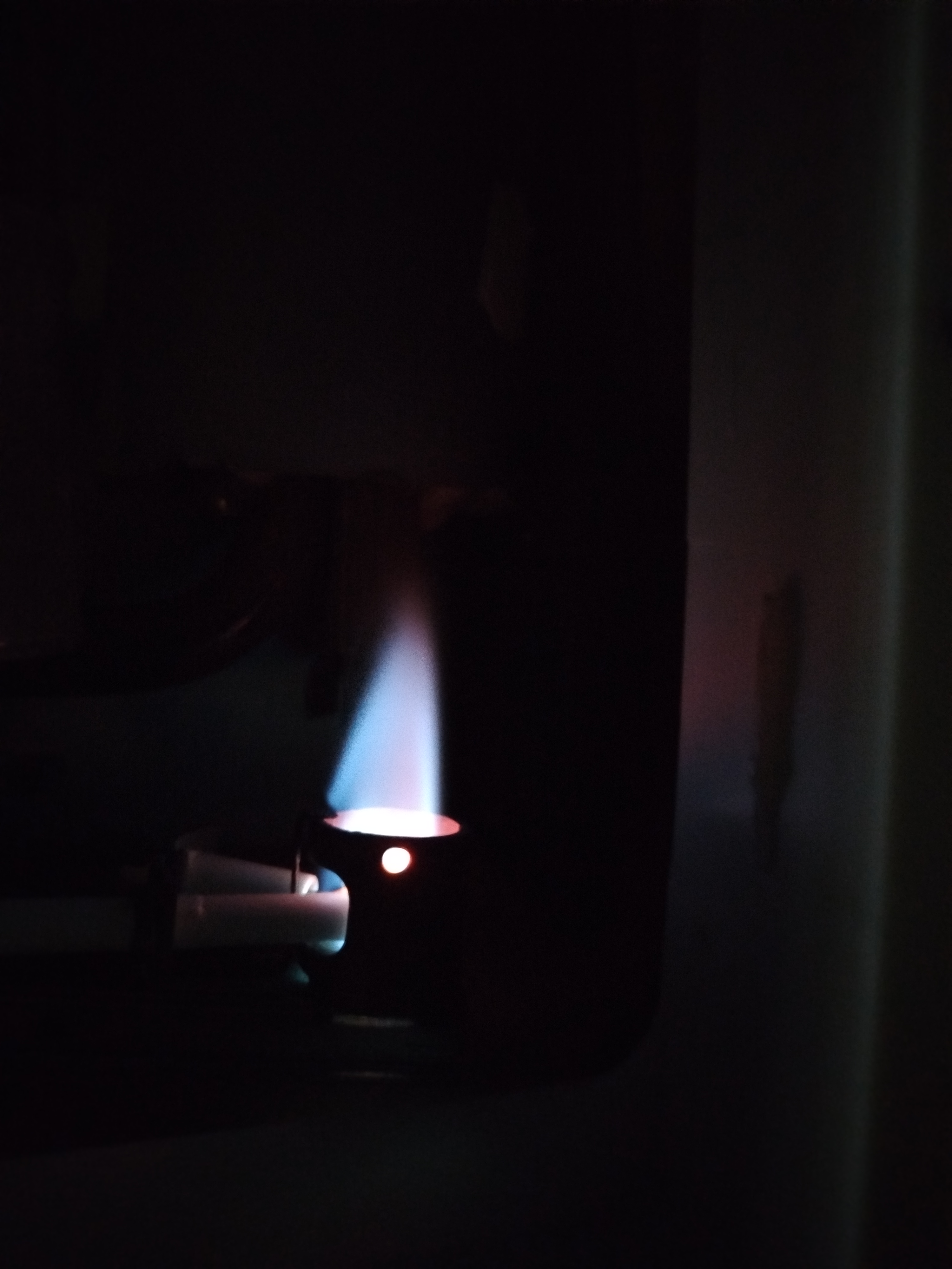

Est-ce que la flamme est aussi haute et bien bleue comme la photo?

Message par freddy40 » 29 oct. 2025, 18:48
numero de serie de mon dometic 7605L type C40/110 numero :00921086310 . Pour la flamme elle me semble identique .Voir les photos

alors que ta premiere photo semble bien ( flamme bleue) , la deuxieme semble avoir un manque de circulation d'air.( flamme à dominance jaune.).
quand la flamme à une dominance jaune elle produit moins de chaleur.
tu peux donner ton numero de s/n de ton appareil?

Pour la photo avec la couleur orange elle a ete prise au debut de l allumage.

je reprendrai une photo de la flamme avant la nuit. Desole les ref sont pas dans le bon sens (ne pas retourner l ecran) hklm

en regardant le défaut ( manque de froid partie réfrigérateur en position gas)
remède usine
changement injecteur.
en clair l'injecteur ne permet plus d'avoir une flamme chaude et de bonne pression.
donc? ...y'a plus cas!

Montage du gicleur neuf et passage du bruleur au ultra son mise en route hier apres midi au gaz ,une belle flamme bleu .
