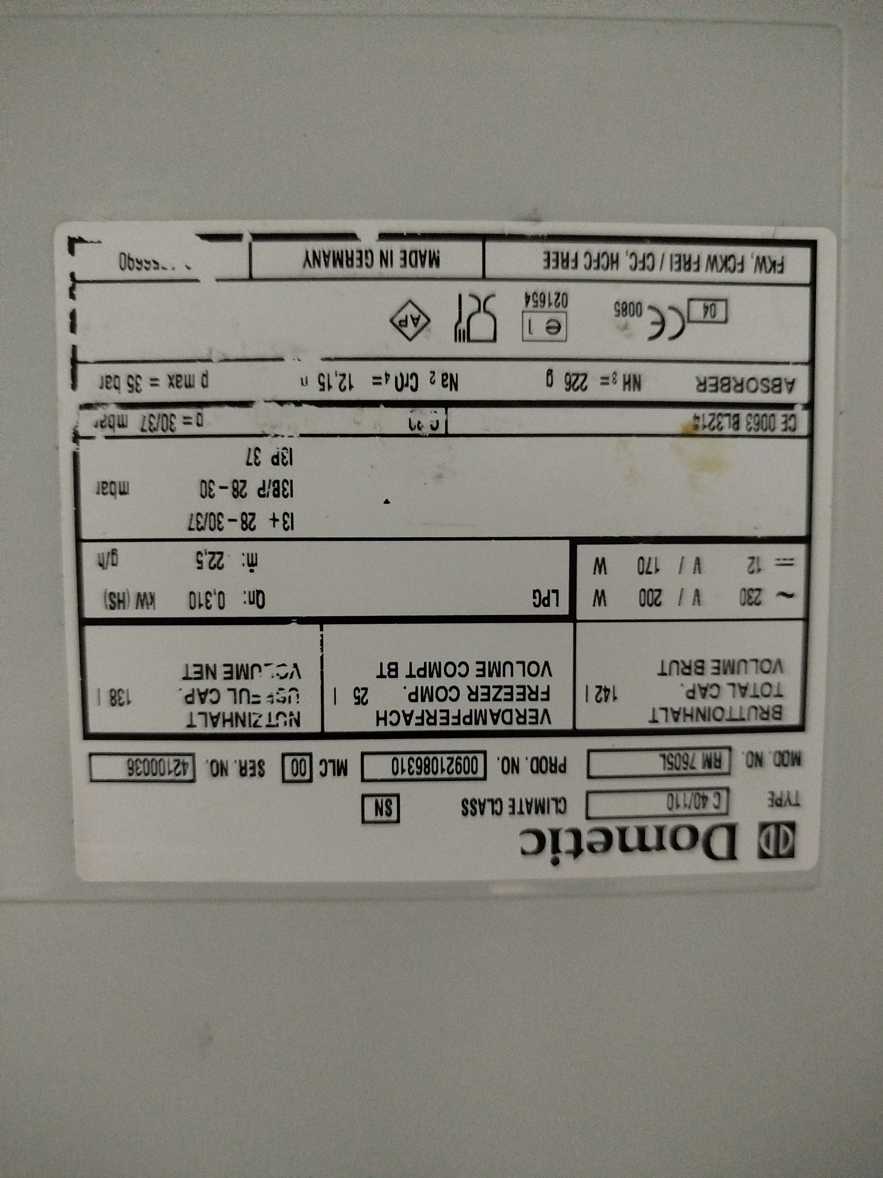

tu peux donner le numero de s/n de ton appareil ( style 00921008........) en general 11 chiffres

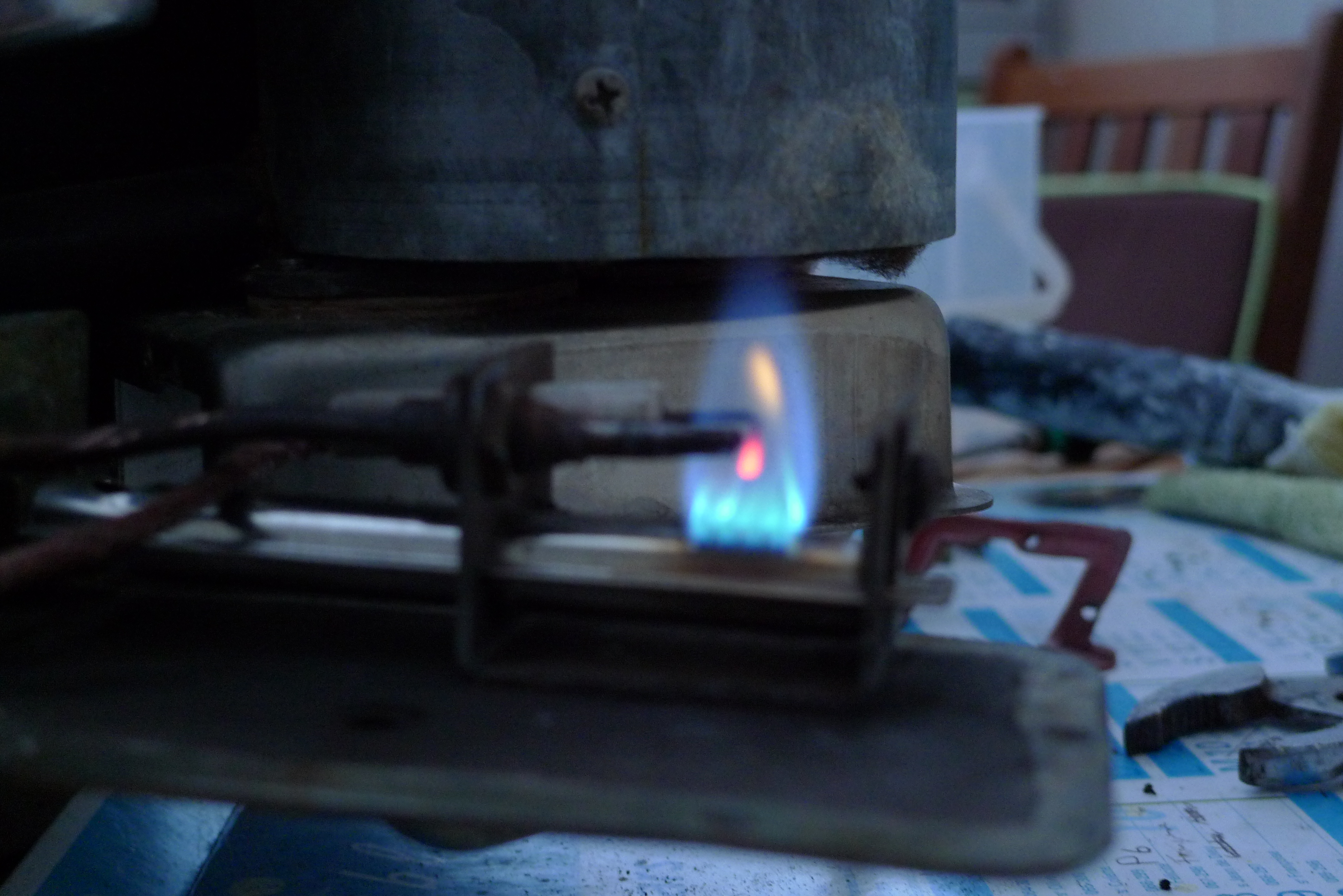

Pour enlever l'injecteur, il faut démonter l'écrou qu'on voit en bas de la photo. Attention, il est tout petit, et le trou de l'injecteur est minuscule. L'injecteur ressemble à une petite coupelle, creuse, avec un petit trou au milieu. A nettoyer, et nettoyer aussi le bruleur (le truc carré et long), vérifier que les 2 trous sur le côté ne sont pas bouchés par des toile d'araignée.
On a toujours pas la réponse pour le gaz...

Est-ce que la flamme est aussi haute et bien bleue comme la photo?

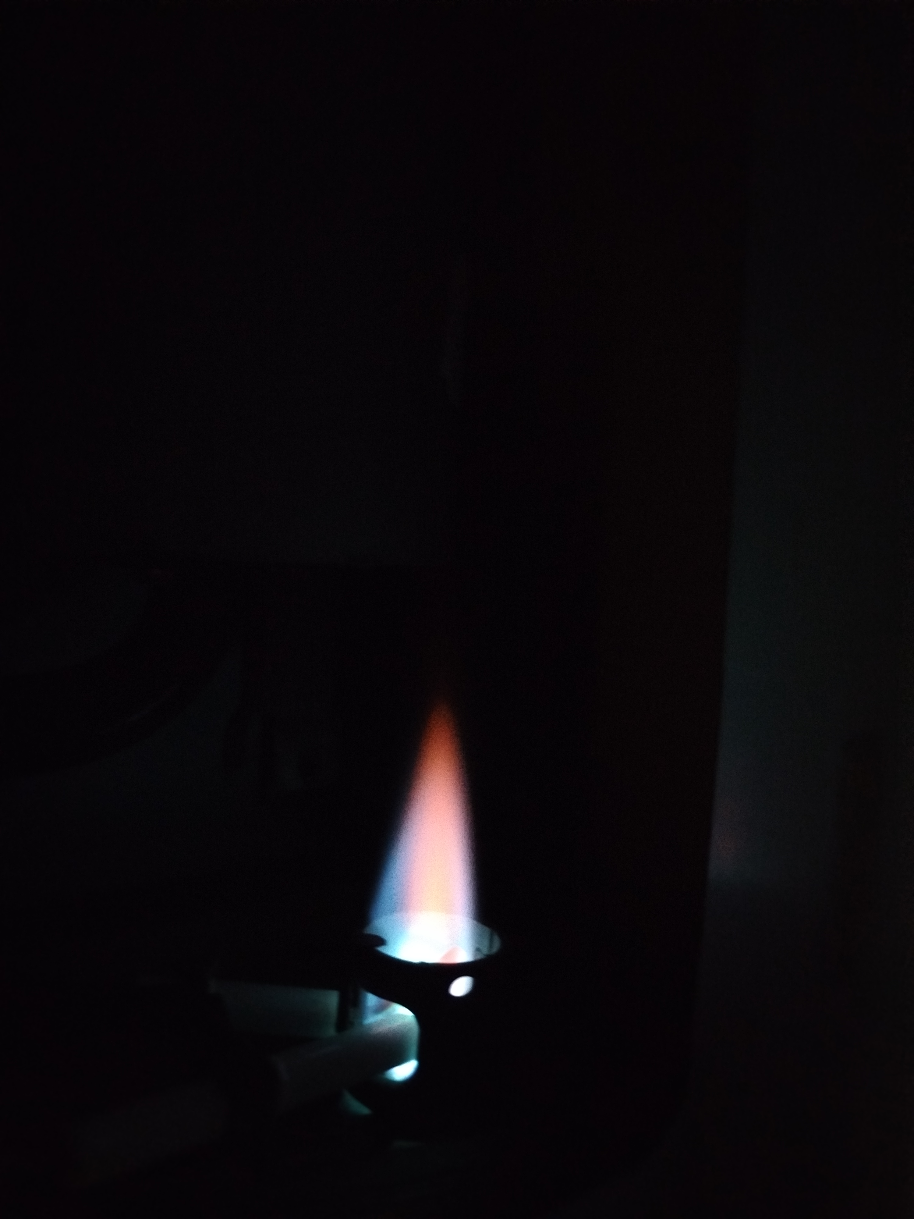

numero de serie de mon dometic 7605L type C40/110 numero :00921086310 . Pour la flamme elle me semble identique .Voir les photos

alors que ta premiere photo semble bien ( flamme bleue) , la deuxieme semble avoir un manque de circulation d'air.( flamme à dominance jaune.).
quand la flamme à une dominance jaune elle produit moins de chaleur.
tu peux donner ton numero de s/n de ton appareil?

bonjour voici la plaque du frigo .
Pour la photo avec la couleur orange elle a ete prise au debut de l allumage.

Ton frigo est donc un dometic RM7655L numero 00921086310 no 42100036.
référence à garder sous le coude.
